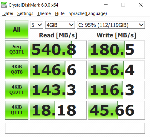

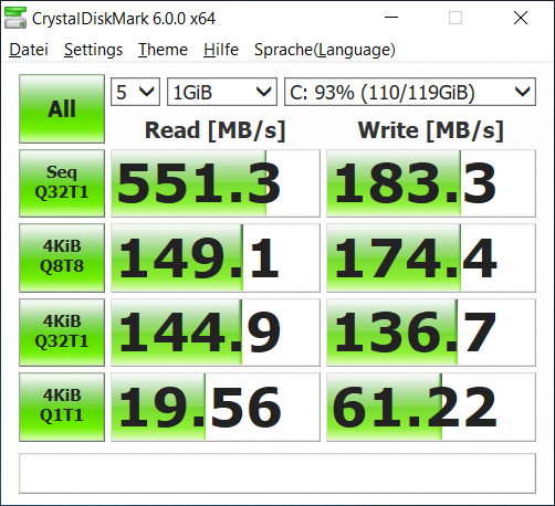

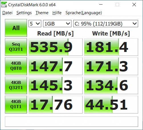

Da mir beim UV-Testen meiner neuen Vega langweilig war, hatte ich mit der dafür verwendeten Test-SSD (Sandisk Z400s 128GB mSATA @ China-mSATA => 2,5" Adapter) im Desktop mal kurz Benchmarks laufen lassen.
Diese "Schönwetter" SSD habe ich selbstverständlich gut gefüllt getestet wie man sehen kann. Wo da Einbrüche sein sollen kann ich ehrlich gesagt nicht sehen...
Dann stelle mal von 1GB auf den Größten Wert um, 5GB oder 10GB, keine Ahnung was da jeweils geht. Der Teil der Mappingtabelle der für den Adressraum von 1GB reicht, passt ja ins interne SRAM des Controllers und während es Tests finden ja keine Zugriffe auf andere Adressen statt, damit muss der Controller eben auch keine anderen Teile der Mappingtaballe aus dem NAND nachladen. Bei Nutzung als Windows Systemlaufwerk erfolgen aber eben auch Zugriffe über einen viel größeren Adressbereich, schau Dir an wie groß so eine Windows Installation ist.

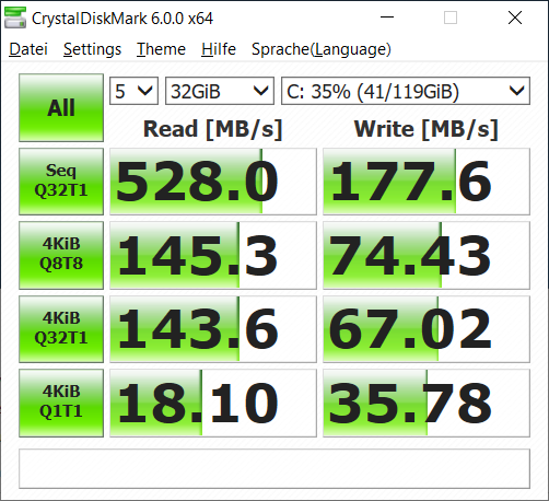

Bitte sehr, ein Test mit 32GiB in Crystal Disk Mark läuft gerade bei ~76 GiB freiem Speicher. Hatte nichts passenderes zum Löschen in Steam, aber dann ist bei dem ebenfalls zu erwartendem guten Testergebnis halt wieder die leere SSD die Ursache :rolleyes:.
@Holt Hier der Nachtrag, bei 32GiB Größe und etwas Stress nebenbei (Öffnen von noch nicht im RAM vorgehaltenen Programmen wie Gimp) sinken die Werte auf 50% ab. Von einem Stillstand des Systems schlimmer als bei einer HDD war nicht einmal ansatzweise etwas zu spüren. Schon mal einen PC bedienen müssen bei dem der RAM voll läuft und eine HDD für System und SWAP zuständig ist?
