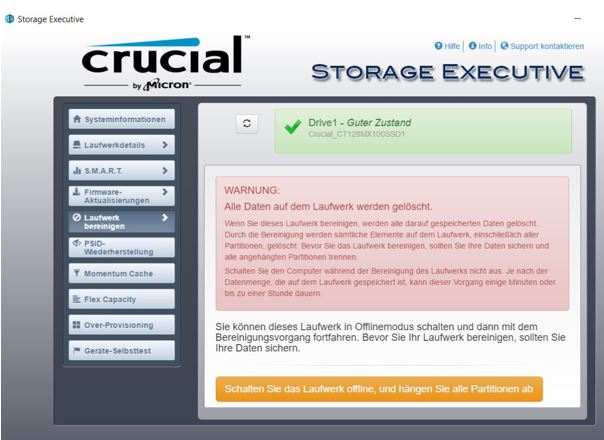

Hi, ich wollte eine Crucial SSD löschen und habe dafür Crucial Storage Executive installiert und die SSD per USB Adapter angeschlossen.
Anschließend "Laufwerk bereinigen" und die SSD ausgewählt.
Das Tool sagt dann "Schalten Sie das Laufwerk offline und hängen Sie alle Partitionen ab", diese Schaltfläche habe ich betätigt.
Danach ist weiter aber nichts mehr gekommen, woraufhin ich dachte "mhm es passiert ja gar nichts" und die SSD ist auch nicht mehr vorhanden, vermutlich weil offline. Daraufhin habe ich die SSD abgezogen.
Vermutlich war das falsch weil der Löschprozess lief aber sollte da nicht wenigstens irgendeine Statusanzeige kommen oder so was?
Jetzt wird die SSD nicht mehr angezeigt, auch nicht mit diskpart und list disk.
Ist die SSD jetzt hin?
Wäre zwar irgendwie doof aber eigentlich egal (ich hab 70 davon hier rumliegen).
Aber bei den nächsten SSDs sollte das vielleicht nicht passieren.
Ist das soweit richtig, dass man "Schalten Sie das Laufwerk offline und hängen Sie alle Partitionen ab" drücken muss?
Aber es gibt ja auch nichts anderes.
Und was passiert oder sollte danach passieren, startet die Löschung dann still und leise im Hintergrund, wann weiß ich denn dann wann die Löschung durch ist?
Und hat jemand eine Idee wie lange das ca. dauert bei einer 256GB SSD?
THX
Es kann Zufall sein, aber eine Unterbrechung etwa der Stromversorgung während eines Secure Erase kann eine SSD unbrauchbar machen. Daher empfehle ich das Löschen mit DISKPART und CLEAN (sollte man nur Windows sauber neu installieren wollen) oder CLEAN ALL, wenn man sie danach aus der Hand gibt. Dies funktioniert auch über USB, bei Secure Erase wäre ich mir nicht sicher ob dies über USB überhaupt korrekt läuft.
Ja die SSD geht anschließend raus. Mit Diskpart und Clean All wird eine SSD unwiderruflich platt gemacht und die Daten lassen sich nicht wieder herstellen?
Ich dachte bei SSD geht das nur mit Secure Erase weil der Flash Speicher sich nicht einfach überschreiben lässt (Overprovisioning-Bereich und so).

@c-mate Ich empfehle dir dringend einen Secure Erease anstatt dem Clean all zu verwenden da hier - wie du schon selbst aufgezählt hattest - alle Bereiche vom Flash bzw. der AES-Key gelöscht werden.
So hab jetzt Secure Erase der SSD mit gparted magic durchgeführt und das hat ca. 1 sek gedauert.
Cool!
Jetzt werde ich mal schauen ob sich die Daten zb mit Recuva wiederherstellen ließen.
Mhm ok wohl zu früh gefreut.
Der Recuva Tiefenscan hat mehrere tausend Dateien gefunden, die sich auch wiederherstellen lassen könnten.
Wie kann das sein?
Ich hab jetzt mal noch einen diskpart/clean all hinterhergeschoben und jetzt läuft wieder der Recuva Tiefenscan.
Hab den Tiefenscan abgebrochen weil auch gleich wieder Files gefunden wurden.
Sodele jetzt habe ich zu guter letzt auch noch per DBAN einen Quick Erase durchgeführt (1 Durchgang überschreiben mit "0")
Und jetzt findet Recuva keine wiederherzustellenden Daten.
Das ihr immer gleich das Rad erfinden müsst, um Platten platt zu machen. Ich hab früher immer Wipedisk genutzt, das konnte man mehrfach öffnen und mehrere Platten komfortabel parallel löschen. Aber mehr als einmal Nullen hab ich nie für nötig erachtet.
c-mate, nach einem erfolgreich vollendeten CLEAN ALL, also ohne Fehlermeldung, kann man nichts wiederherstellen, da stehen dann nur 00 auf der ganze Platte, egal ob SSD oder HDD. Ebenso sollte es bei einem Secure Erase sein, aber da weiß man nie ob der Hersteller den Algorithmus korrekt implementiert hat oder ob danach nicht vielleicht Zufallsdaten rauskommen oder er ein so groben Bug hat, dass gar nichts gelöscht wird. Da muss Dir also spätestens beim CLEAN ALL ein Fehler passiert sein, wenn Du danach noch Daten wiederherstellen konntest.
Was genau dabei und schon vorher bei "gparted magic" schief lief, kann man nur raten, aber ich kenne auch kein Tool namens "gparted magic", sondern nur entweder ein Tools welches gparted heißt oder eines mit dem Name Parted Magic. Letzteres bietet auch eine Funktion zum "Wiping of only Free Space" an, wenn man diese ausführt ist es natürlich kein Wunder wenn danach die Daten wiederhergestellt werden können. Ich bevorzuge statt Klicky-Bunty Tools immer den Weg über die Kommandozeile direkt mit hdparm das secure erase auszuführen.
Ja sorry es ist natürlich Parted Magic und ich habe "Internal Secure Erase command writes zeroes to entire data area" ausgeführt.
