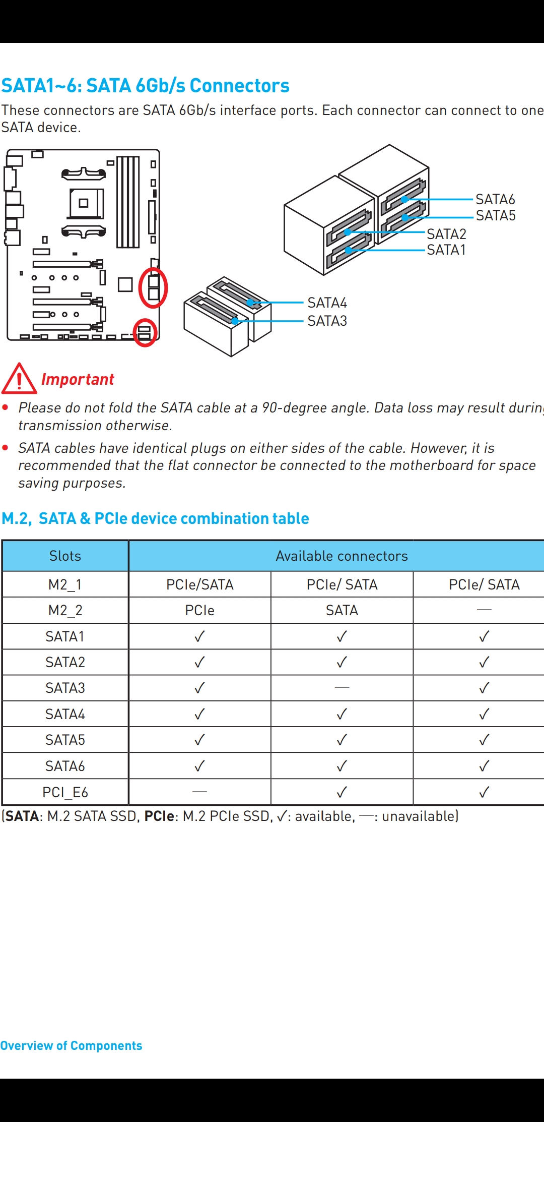

Ich würde mir aus Platz/- und Kabelgründen gern eine M.2 SSD einbauen.
Ich habe ein X370 GAMING PRO CARBON
Bisher hab ich eine SSD(System) am SATA1, EINE SSD AN SATA3 und eine HDD an SATA2
Welche M.2 SSD kann ich nutzen? Pcie oder SATA oder ist das egal?
Und was ist der große Unterschied zwischen SATA und pcie. Die SATA sind ja etwas günstiger
In erster Linie geht es mir mal um den Platz in Gehäuse und darum dass ich Kabel sparen kann.
Lese und schreib Geschwindigkeit sind zweitrangig.
Macht es aber trotzdem Sinn eine Pie zu nehmen?
Die sind ja fast doppelt so teuer

Wenn du nach P/L gehst, dann nimm die SATA Variante. Wenn dir der Preis egal ist und du max. Performance willst, dann die PCIe ;)
@Baya
Ne system is ja schon auf ner SSD ich will nur meine HDD und die Kabel verschwinden lassen.
