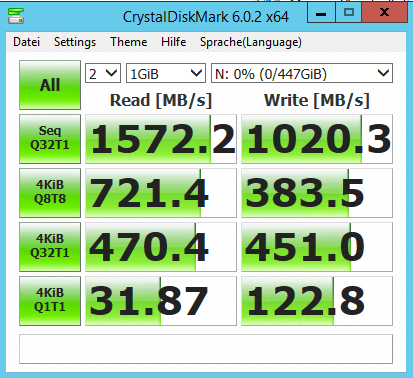

Ich habe eine Kingston A1000 hier liegen und ein Asus P9D-I und frage mich, ob ich die NVME-SSD trotz des relativ alten C222-Chipsatzes sinnvoll auf dem Board einsetzen kann. Wird NVME überhaupt unterstützt? Und welche Erweiterungskarte (idealerweise low profile) würde man empfehlen?
Aktuell läuft darauf mein Heimserver mit Windows 2012 R2. Vom NVME-Laufwerk booten zu können, erwarte ich nicht.
Mit entsprechenden Treibern - irgendwie bezweifle ich, dass die für Win2012R2 existieren, aber wer weiß - sollte das möglich sein.
Ansonsten dürfte, sofern du genügend PCIe Lanes zur Verfügung hast, der quasi vollen Performance nichts im Wege stehen, wenn Du einen adäquaten Steckkarten-Adapter nimmst.
Smagjus, als Datenlaufwerk kann man eine NVMe SSD immer dann nutzen, wenn das OS einen NVMe Treiber hat bzw. man einen nachgerüstet bekommt. Da das letzte BIOS von 2018 ist und das Board wohl auch erst 2016 erschienen ist, sollte er eigentlich ab dem ersten BIOS auch eine NVMe Unterstützung haben, die wurden damals bei den Boards mit 90er Chipsätzen ab Dezember 2014 nachgereicht und alle Boards für Intel CPUs die so ab Mitte 2015 erschienen sind, sollte es dann auch gleich ab der ersten BIOS Version haben, man wird dann also kaum einen Hinweis auf NVMe im Changelog der UEFIs finden.

@MaverickM @Holt
Sieht gut aus:
Ich habe mir einfach den günstigsten Adapter gekauft, die SSD eingesteckt und konnte dann schon loslegen. Treiber waren keine mehr nötig.
Hätte nicht gedacht, dass der Benchmark auf einem Haswell i3 die volle Leistung aus der SSD herausholen kann.
Sieht gut aus:
Erstens ist das bei einer Kingston A1000 ja nicht so viel und zweitens sind diese Benchmarks eben so gemacht, dass sie fast nur die SSD belasten, die CPU aber kaum. Der Slot auf dem Board hat ja PCIe 3.0 Lanes, eben die 16 direkt von der CPU und damit kann man eben eine PCIe 3.0 SSD voll anbinden.Smagjus schrieb:Hätte nicht gedacht, dass der Benchmark auf einem Haswell i3 die volle Leistung aus der SSD herausholen kann.
