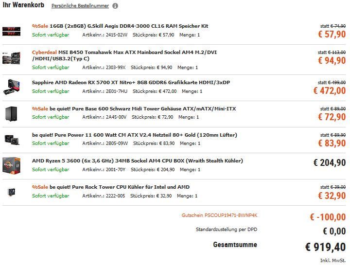

ich habe mir vor kurzem ein neues System bestellt.
Jetzt fehlt nur noch eine SSD mit 1 GB als einzige Festplatte (Mehr Speicher benötige ich nicht)
Heute gibt es die Samsung 970 EVO 1TB für einen guten Preis.
Kann ich da bedenkenlos zuschlagen?
Verhalten sich die M2 SSDs wie normale SSDs?--> Windows von Stick ganz normal auf die M2 SSD installieren?
https://www.alternate.de/Samsung/970-EVO-1-TB-Solid-State-Drive/html/product/1449411?
System:
Grüße und schon mal vielen Dank im Voraus
Matthias

Falls dieser Gutscheincode im Bild persönlich ist, würde ich das Bild schnellst möglich entfernen oder den Bereich schwärzen.
