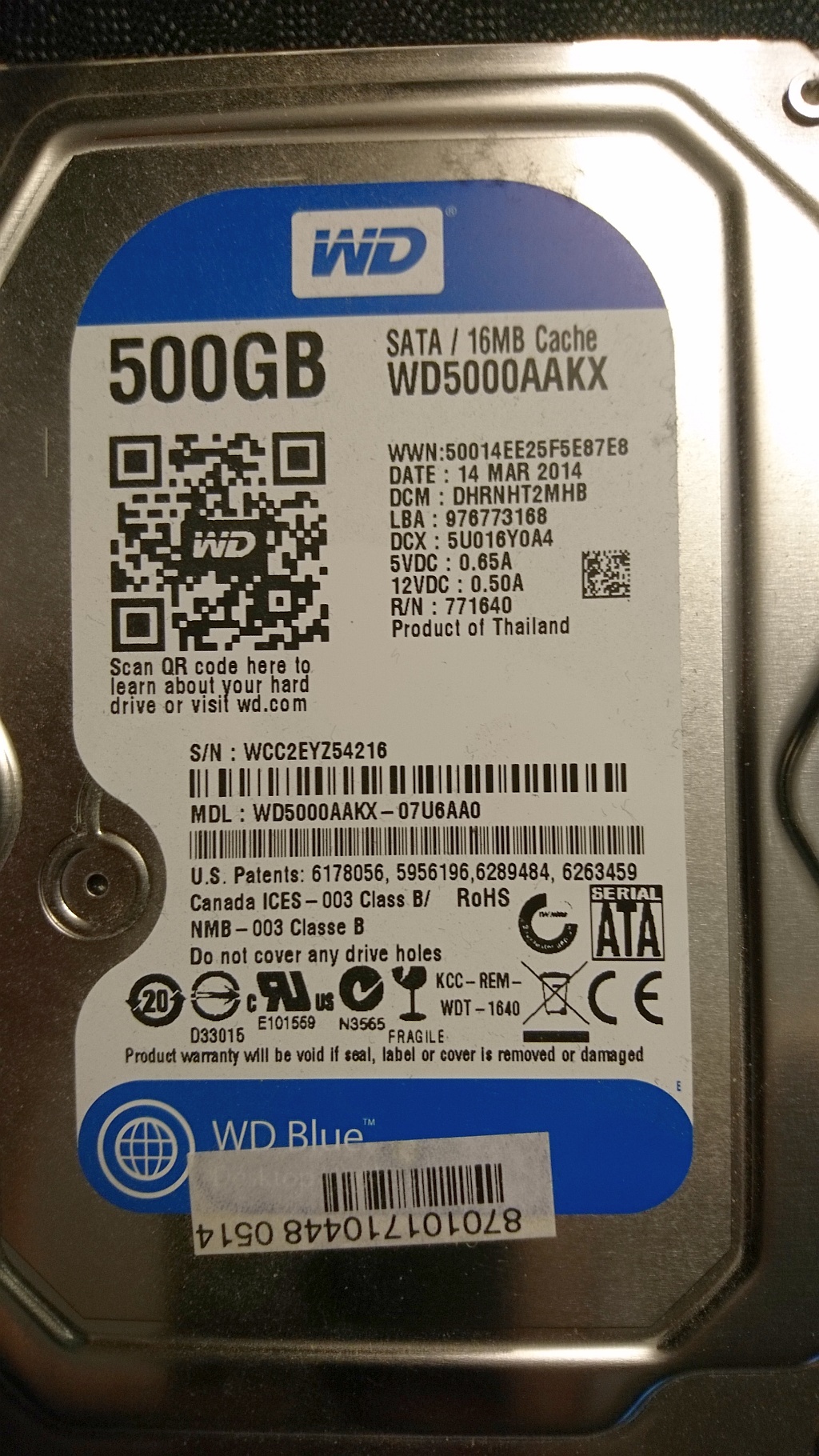

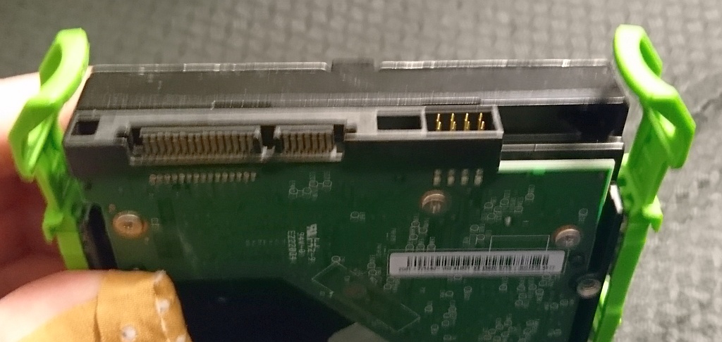

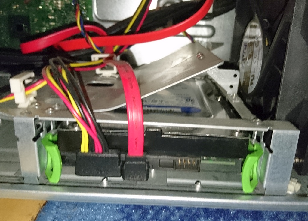

Guten Morgen,
nachdem ihr mir beim Tausch der Notebook-HDD gegen eine SSD so gut geholfen habt, wende ich mich auch beim Desktop-Rechner an Euch:
Welche SSD (ca. 500...750 GB) passt bzw. ist empfehlenswert als Ersatz für die vorhandene "Western Digital 500 GB WD5000AAKX" (siehe Foto), wo auch die Anschlüsse 1:1 passen?
Was muss ich noch dazu kaufen, damit alles passt?
Kann ich die HDD in ein externes Gehäuse einbauen, und weiter nutzen? Was brauche ich dafür (Gehäuse und evtl. Zubehör)?
Der Fujitsu-Rechner ist aus 2014: "Fujitsu ESPRIMO P720 E85+ - Micro Tower - 1 x Core i5 4570 / 3.2 GHz - RAM 4 GB - HDD 500 GB - DVD SuperMulti - HD Graphics 4600 - GigE - Windows 7 Pro 64-Bit" und wurde sofort nach dem Kauf auf 16 GB RAM aufgerüstet (2x Kingston - DDR3 - 8 GB - DIMM 240-PIN - 1600 MHz / PC3-12800 - ungepuffert - nicht-ECC ).
Mit dem Einbau der neuen SSD soll auf Windows 10 umgestellt werden.
Fotos von der HDD, den Anschlüssen und dem Einbauort im Rechner (auf solchen "grünen Schienen") im Anhang. Sorry für die Unschärfe, das habe ich erst später festgestellt, jetzt bin ich im Büro...
Vielen Dank für die Hilfe!
Grüße, jof
