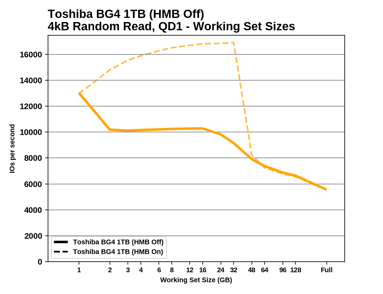

DRAM less würde ich auch nie nehmen oder empfehlen, da spart man am falschen Ende, denn die DRAM less können im internen SRAM des Controller nur einen winzigen Teil der Mappingtabelle halten, meist wohl nur genug für einen Adressraum von 1GB, eben so viel wie die üblichen Benchmarks wie AS-SSD oder CDM per Default nutzen. Bei den DRAM less NVMe SSDs mit HMB wird dann noch ein Teil im Arbeitsspeichers des Rechners gehalten, wie man hier sieht:
Man sieht, wie ohne HMB schon beim Benchen über 2GB die IOPS fallen, eben weil dann immer wieder andere Teile der Mappingtabelle nachgeladen werden müssen, mit dem HMB passiert dies bei Zugriffen über einen Adressraum von mehr als 32GB. SSD mit reduziertem DRAM Cache wie die Intel 660p mit ihren 256MB für alle Kapazitäten oder eben diese SanDisk Plus 2TB, dürfte der Effekt eben erst nach etwa dem tausendfachen der DRAM Kapazität auftreten, denn üblich sind ja 1GB RAM pro 1TB Kapazität, also ein Verhältnis von 1:1000.
Welche Nachteile dies im Alltag dies im Alltag hat, dürfte davon abhängen über welche Adressbereich wirklich zugegriffen wird, aber da Spiele wohl noch nicht über so groß sind und auch sonst eher selten über derart große Adressräume zugegriffen wird, wo ja Teile der Mappingtabelle von unterschiedlichen Adressbereichen im DRAM stehen können und es also kein Problem sein sollte wenn die Daten auf die zugegriffen wird am Anfang, in der Mitte und am Ende stehen. Daher würde ich sagen, dass diese sich im Alltag kaum von denen mit vollem DRAM Cache unterscheiden dürfte, erst recht wenn sie nur als Datengrab genutzt werden.
