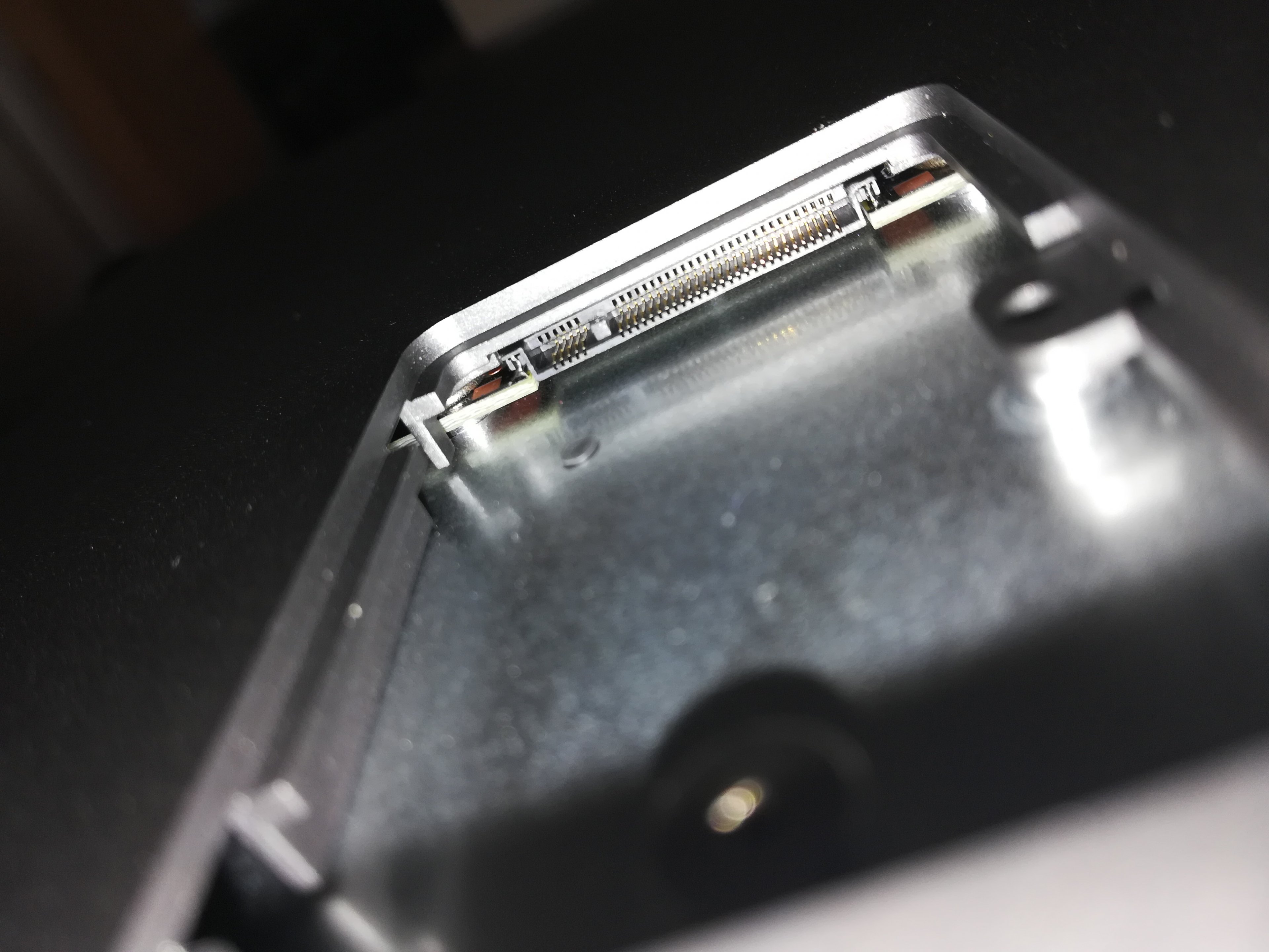

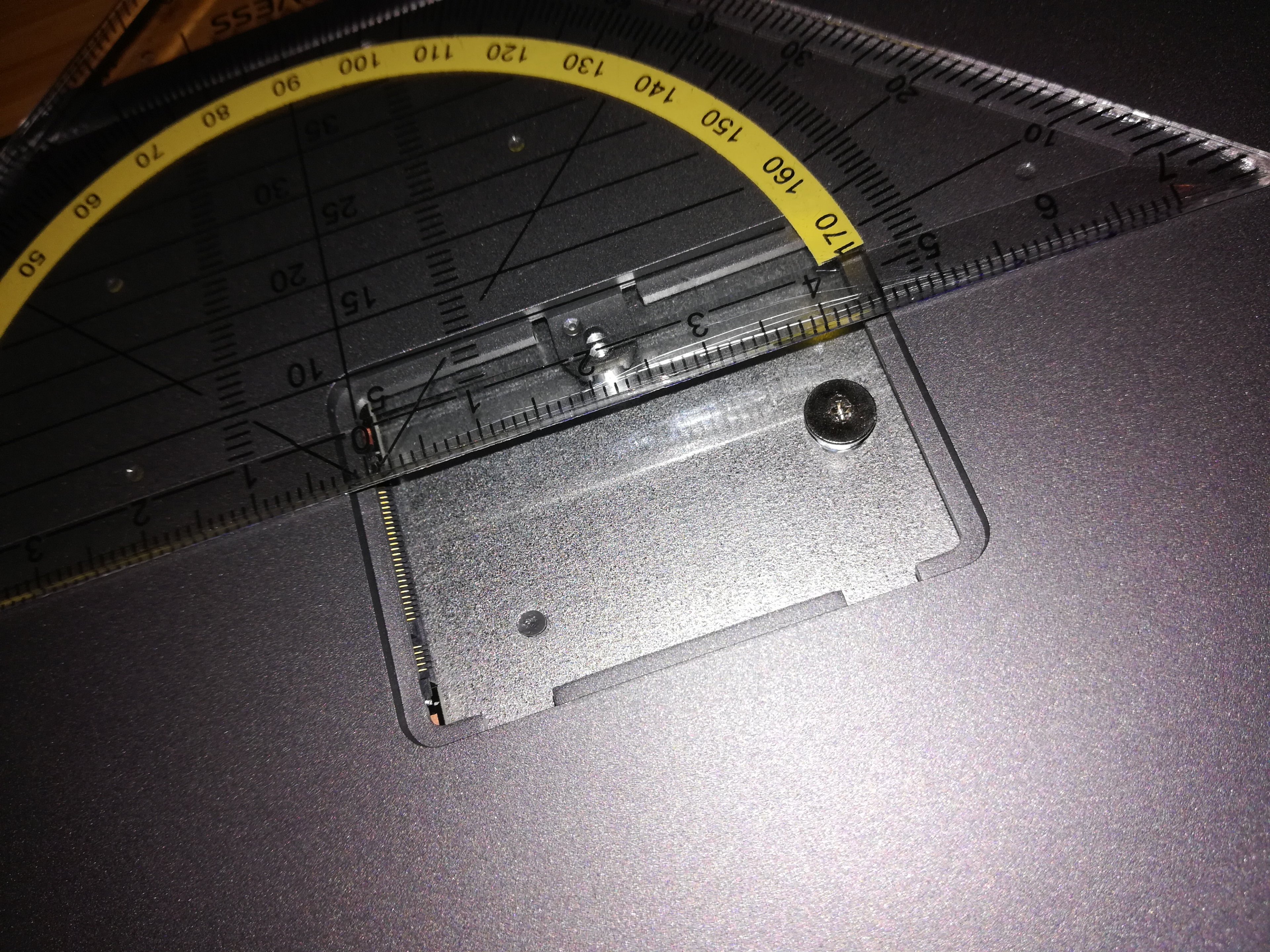

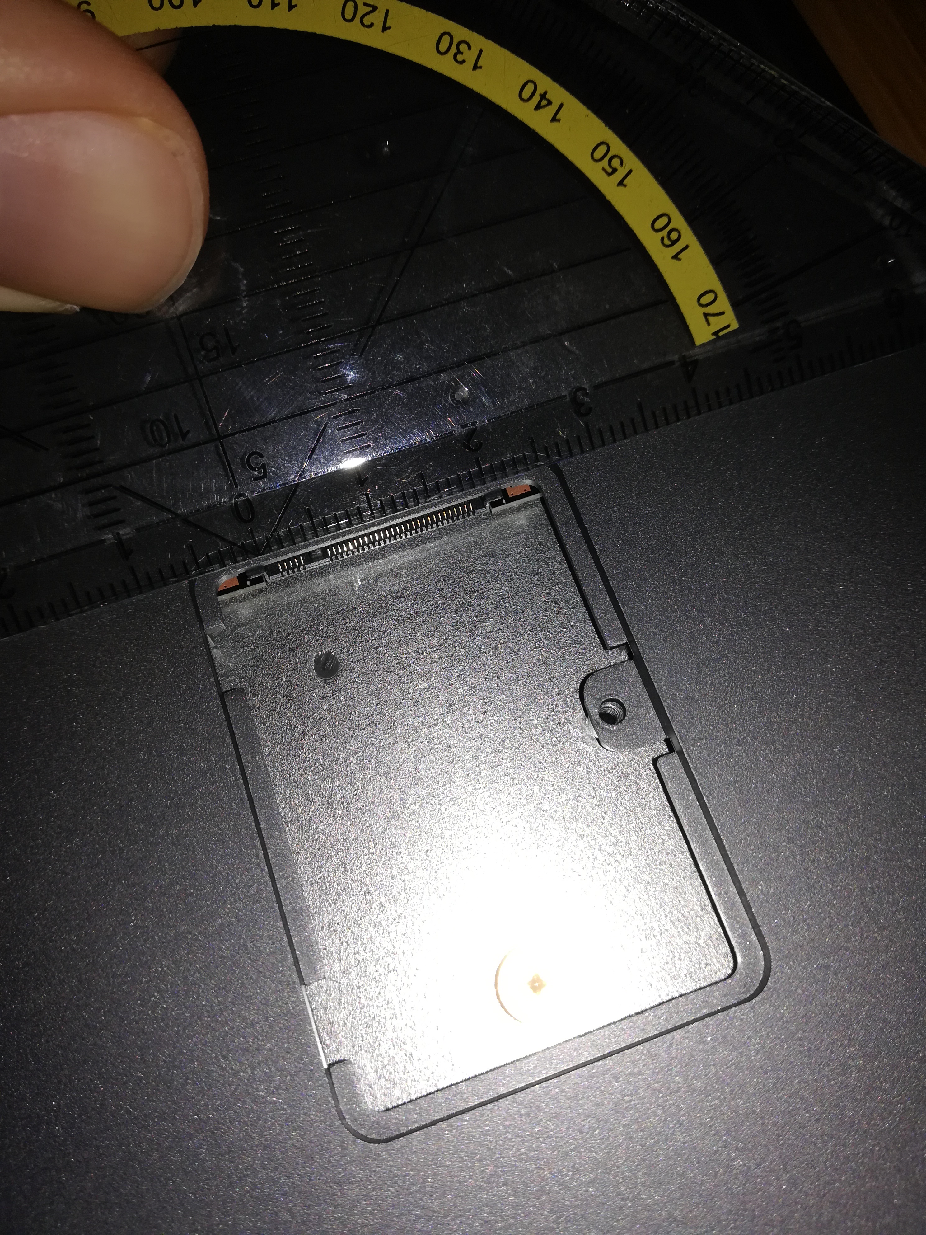

Moin, bin gerade etwas am verzweifeln.
Habe mir das Jumper EZBook X3 gekauft und wollte eine m.2 SSD einbauen.
Habe mir aber offensichtlich die falsche gekauft und bin etwas überfordert mit den unterschiedlichen Anschlüssen. Kann mir jemand anhand der Bilder sagen, welche m.2 ich nun genau brauche und ggf. noch eine Empfehlung dazugeben? (128-256 gb) Danke schonmal.

Das ist ein M.2 B-Key 2240 Slot. Wobei B-Key für die Kodierkerbe und 2242 für die Länge der Karte steht. Vermutlich unterstützt dieser nur SATA SSDs, das müsste man aber nochmal genauer in den Unterlagen zu dem Notebook nachsehen.
Welche SSD hast du denn versucht einzubauen und woran scheitert es?
Das ist die Liste aller SSDs die zumindest in den Slot passen, welche davon gehen müsste man noch schauen welche Anbindung das Notebook bietet:
https://www.computerbase.de/preisvergleich/?cat=hdssd&xf=4836_5~9903_2&sort=r
Habe versucht eine Samsung PM 981 einzusetzen, aber der die Kontaktstelle der Karte war zu breit für den Slot.
Also bei dem Gerät steht nur bei, dass es durch eine m.2 erweitert werden kann. Welcher Typ steht dort nicht.
Ist nicht jede, die in den Slot passt auch kompatibel? Was für eine Anbindung meinst du?
Die PM 981 ist M-Key... da ist die Kerbe eigentlich auf der anderen Seite. Wenn man sie "auf den Kopf stellt" passt die Kerbe aber trotzdem nicht ganz.
Die Hersteller sind leider oft extrem sparsam mit den Daten was der M.2 Slot jetzt tatsächlich kann... Und nein, es ist leider nicht so das alles was rein passt dann auch geht. M.2 als Formfaktor kann sowohl PCIe (NVMe) als auch SATA als Anbindung zur Verfügung stellen (in exotischeren Fällen auch USB). Bei einem B-Key Slot ist aber die Wahrscheinlichkeit hoch das es sich um SATA handelt (einfach weil elektrisch in dem Fall nur 2 Lanes bei PCIe möglich sind, für 4 Lanes muss es zwingend M-Key sein)
Ich hab den Filter mal noch um SATA erweitert: https://www.computerbase.de/preisvergleich/?cat=hdssd&sort=r&xf=4836_5~7127_unbekannt~9903_2
Arg viel Auswahl gibt es nicht, vor allem Transcend stellt da passendes her. Am ehesten wohl die hier: https://www.computerbase.de/preisve...b-ts256gmts430s-a2008746.html?hloc=at&hloc=de
100%ig garantieren das sie passt kann ich aber nicht... wär durchaus auch möglich das es ein B-Key PCIe Slot ist (auch wenn das extrem selten und unwahrscheinlich ist)
Reaktionen: Moritz4545
Soweit alles klar, danke. Theoretisch könnte ich aber auch eine "zu lange" Karte mit B-Key einbauen, wenn ich den Platz im Gehäuse entsprechend erweitere, oder?
