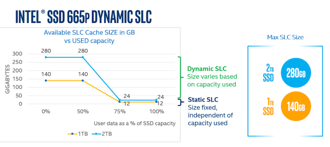

Nein, den benötigt sie nicht und die Samsung 970 Pro mit ihrem MLC NAND hat keinen Pseudo-SLC Cache. Der DRAM Cache hat eine ganz andere Funktion als der Pseudo-SLC Cache, wozu der DRAM Cache ist, hatte ich schon erklärt, der Pseudo-SLC Cache ist vor allem ein Schreibcache um die Daten schneller schreiben zu können, indem nur ein Bit in die Zellen geschrieben wird. Den haben meines Wissens nach inzwischen alle Consumer SSDs mit TLC und QLC NAND.Shaav schrieb:Verstehe ich dich richtig, dass eine gute SSD neben einem DRAM Zwischenspeichern auch einen weiteren schnellen Zwischenspeichern à la HBM/SLC benötigt, da TLC/QLC Speicher zu langsam ist?
Bei QLC ist nicht nur die Schreib- sondern auch die Leseperformance im QLC Bereich geringer, bei 4k QD1 Lesend sind es bei der 860 QVO nur 4.400 IOPS statt 7.500 aus dem Pseudo-SLC Bereich, QD32 werden im QLC sogar weniger als halb so viele IOPS lesend wie aus dem Pseudo-SLC erzielt. Anders als die 860 EVO und bei SSDs mit TLC üblich, hält die Crucial P1 die Daten aber extra lange in ihrem, bei leerem Laufwerk üppig dimensionierten Pseudo-SLC Schreibcache:
Die meisten Benchmarks messen daher nur die Performance des Pseudo-SLC Bereiches, was aber wenig praxisrelevant ist, denn wenn die Daten länger als nötig im Pseudo-SLC Cache gehalten werden, dann wird er auch zu einem Lesecache.
Kann man da sicher sein? Im Datenblatt steht dazu nichts und dies passiert meist, damit der Hersteller auch einfach etwas weglassen kann, der Pseudo-SLC Cache kostet nichts, dafür wird ja das normale NAND genutzt, aber DRAM kostet Geld und die Controller die kein DRAM brauchen, sind i.d.R. auch billiger als Modelle die einen DRAM Cache unterstützen.deo schrieb:Ansonsten erfüllt die A2000 die Kriterien, dass sie ausreichend viel DRAM- und SLC-Cache hat.

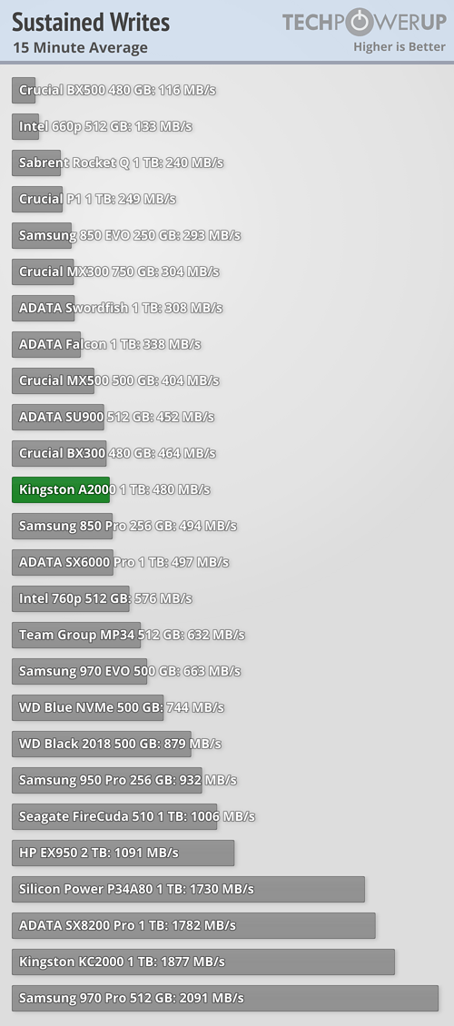

Dann hilft einem doch sicherlich diese Grafik weiter, oder?
(https://www.techpowerup.com/review/kingston-a2000-1-tb-m-2-nvme-ssd/6.html)
Wobei soll die helfen? Und wurde der Test auf einer leeren oder schon (wie weit?) gefüllten SSD gemacht? Die meisten SSDs haben heute dynamische Pseudo-SLC Caches und damit hängt die Größe des Pseudo-SLC Caches vom Füllstand der SSD ab. Wie groß er bei welchem Füllstand ist, verraten die meisten Anbieter nicht, nur Intel legt es sowohl für die 660p als auch für die 665p offen:Shaav schrieb:Dann hilft einem doch sicherlich diese Grafik weiter, oder?
Bei den anderen dürfte es aber ähnlich sein und die SSDs mit dem SM2262EN Controller wie die ADATA XPG SX8200 Pro oder die HP EX950 nutzen den Pseudo-SLC Cache sehr intensiv, weshalb die voll dann teils langsamer als gute SATA SSDs sind. Wenn die SX8200 Pro hier so gut abschneidet, dann war der Test wohl eher bei leererer SSD. Außerdem hängt die Schreibperformance natürlich in aller Regel von der Kapazität ab, bei mehr Kapazität sind ja meist auch mehr NAND Dies vorhanden die parallel angesprochen werden können, so dass es sowieso unsinnig ist SSDs mit unterschiedlichen Kapazitäten bzgl. der Schreibleistung zu vergleichen, erst recht wenn man dabei den Pseudo-SLC Cache vollschreibt.
Da hier SSDs von 256GB bis 2TB in der Grafik sind, ist sie eigentlich wertlos, zumal das Schreiben über eine bestimmte Zeit auf einer leeren SSD komplett praxisfremd ist. Erstens schreibt man im Alltag immer eine bestimmte Datenmenge und zweitens wird kaum jemand seine SSD dauernd leer betreiben um darauf dann eine große Datenmenge zu schrieben. Wenn doch, dann wäre die 970 Pro klar die beste Wahl, schon weil sie eben mit ihrem MLC NAND viel mehr Schreibvolumen aushält und die volle Schreibgeschwindigkeit von Anfang bis Ende durchhalten kann (sofern sie vorher getrimmt wurde).
Aber was willst Du eigentlich? Willst Du unbedingt die A2000 kaufen weil sie 40€ weniger als eine 970 Evo kostet? Dann mache es, erwartet aber nicht eine gleichwertige SSDs zu bekommen. Tweaktown hat im Review der Optane 905P 960GB sehr passend geschrieben, dass man vor allem für die Konsistenz der Performance auch bei anspruchsvolleren Workloads und auch bei voller SSD bezahlt:
Die 970 Evo ist derzeit sehr günstig, wohl weil der Modellwechsel zur 980er ansteht, also nutze die Chance eine tolle SSD zu einem wirklich guten Preis bekommen zu können.

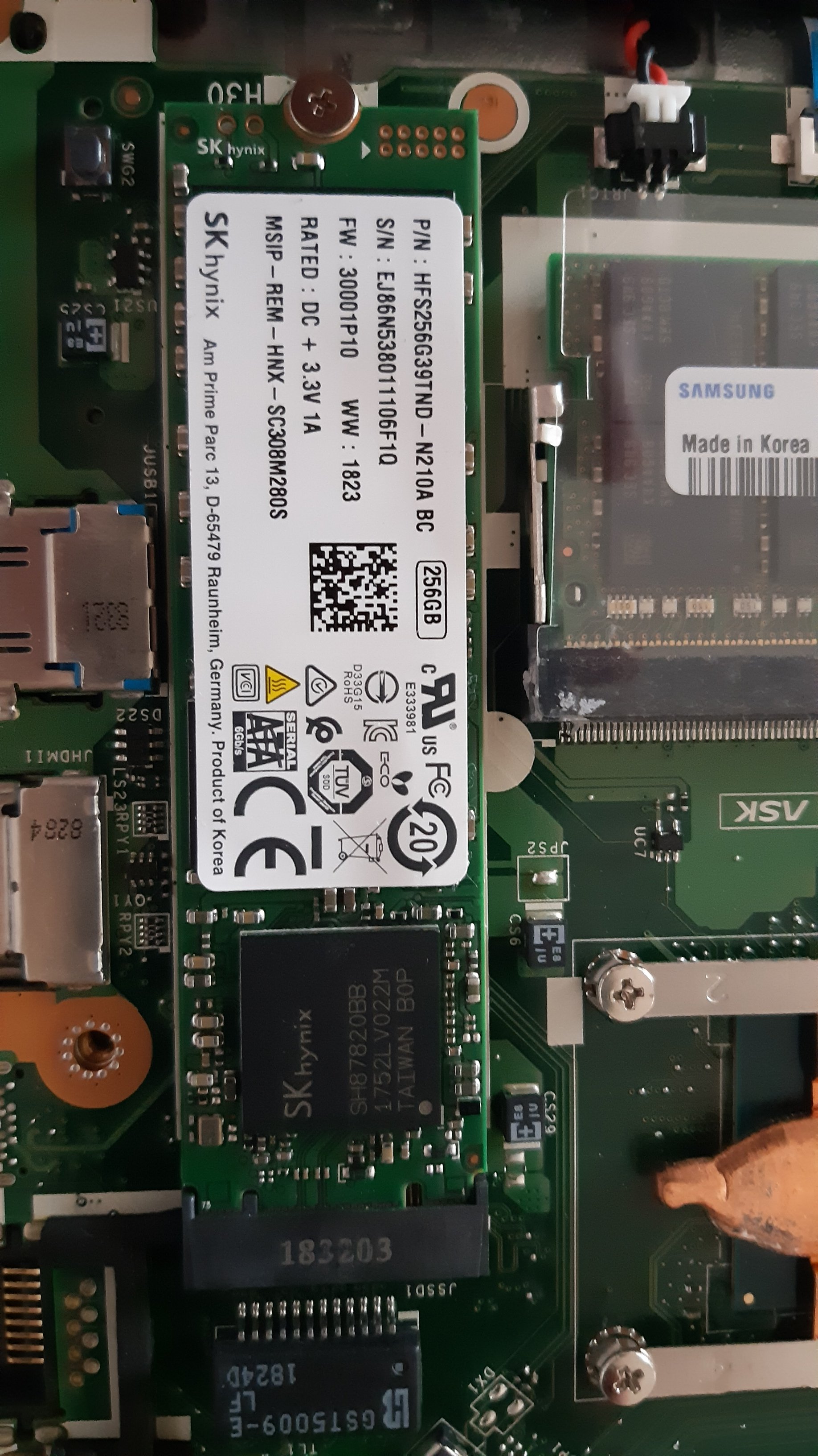

Hi,
Ich bräuchte Hilfe.
Ich will bei unserem ACER Aspire 5 A515-51G die verbaute SSD tauschen (ist zu klein)
Ich bin mir beim Anschluss nicht sicher. Ist das ein M.2 SATA 6GB/s (glaube ich) oder eine "echte" M.2-Schnittstelle? Und wenn M2, welche.
Kann man das auslesen oder erkennt man das am Foto?
Vielen Dank und Sorry für die vielleicht etwas einfältig wirkende Anfänger-Frage.
Lg !

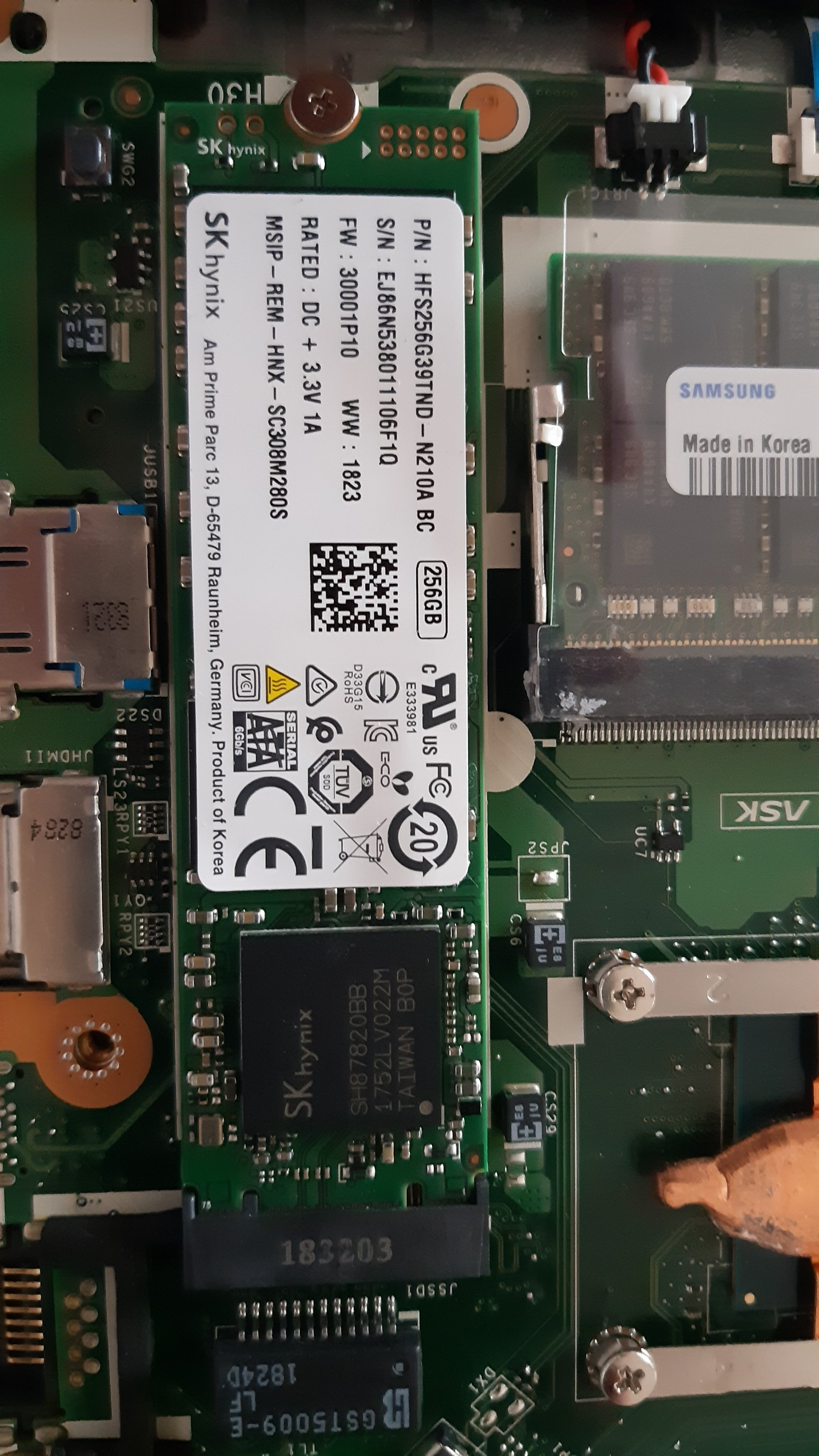

Ich bräuchte Hilfe.
Lg !
sofern es eine SATA 6G ist , wären dann diese hier die entsprechenden Kandidaten ? :
https://www.conrad.at/de/o/interne-ssd-festplatten-0413069.html?sort=Price-asc&tfo_ATT_LOV_INTERFACES_COMPUTER_MULTIMEDIA=M.2 SATA 6 Gb/s&tfo_ATT_MEMORY_CAPACITY=1 TB~~~960 GB
Erstmal Willkommen im Forum!
Die verbaute SSD ist eine M.2 SATA SSD, hat also einen SATA Anschluss und ist im M.2 Formfaktor. Du kannst also eine M.2 SATA SSDs wie die Crucial MX500 oder Samsung 860 Evo nehmen. Der Update Assistent von Crucial listet komischerweise aber nur SATA SSDs im 2.5" Formfaktor. Hiernach werden auch M.2 PCIe SSDs unterstützt, aber hiernach nur mit 2 PCIe Lanes.
Es gibt keine M.2 Schnittstelle, M.2 ist nur ein Formfaktor und die Schnittstellen der M.2 SSDs sind entweder SATA oder PCIe, die Slots können das eine oder andere oder auch beides bieten. Passt die Anbindung der SSD nicht zum Slot, so funktioniert sie natürlich nicht.fred_2 schrieb:Ich bin mir beim Anschluss nicht sicher. Ist das ein SATA 6G (glaube ich) oder eine m2-Schnittstelle?

M.2 ist das. die Frage ich ob SATA oder PCIe.
Es ist SATA:
https://www.acer.com/ac/de/AT/content/model/NX.GT0EV.025
Es ist SATA:
