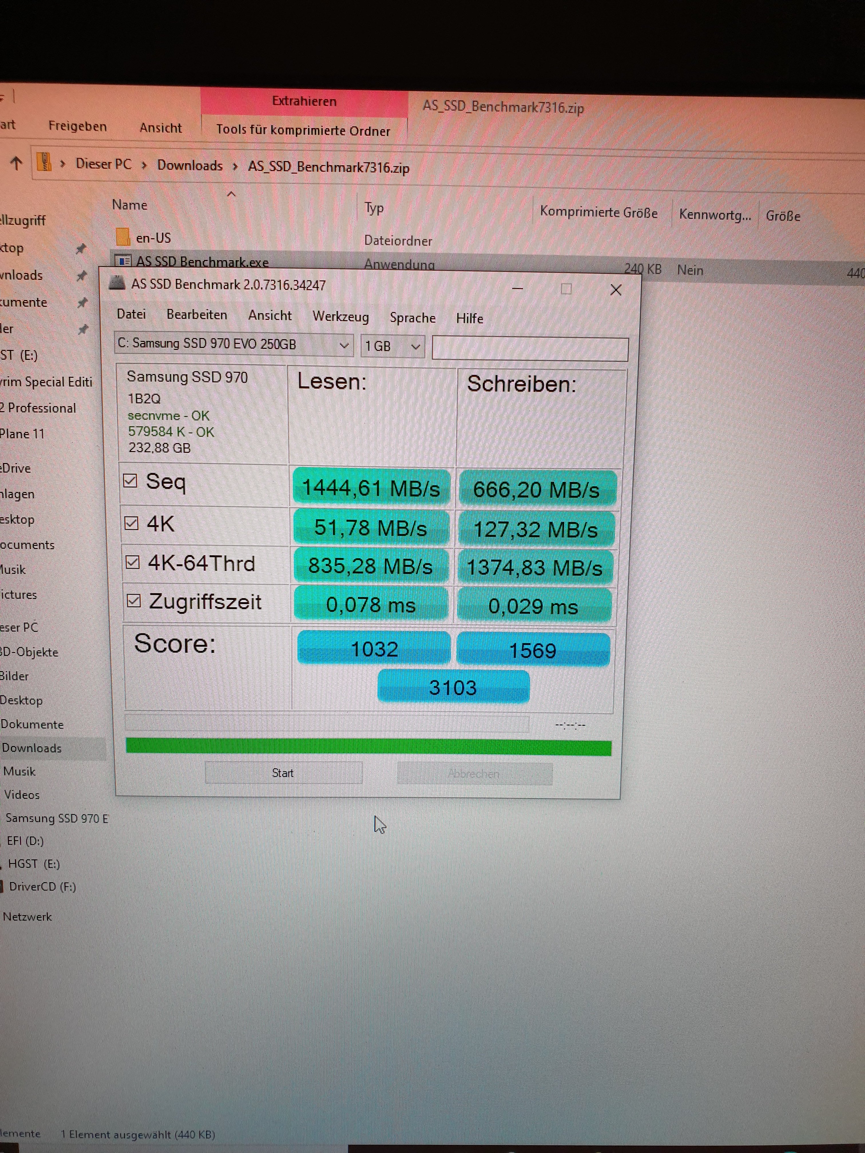

Schaut mal bitte mein Vater hatte damals schon ne 970 evo einbauen lassen. Sind die Werte ok? Hab auch den nvme treiber installiert musste danach nur neu starten. Nach reichlich Überlegung sollte es glaube ich schon ne 1TB Festplatte werden. Denke wenn ich nochmal an ne Evo ran komme dann wird es wieder ne M2 und gut. Kann ich denn dann alle Daten der HDD da dort auch noch Spiele drauf sind irgendwie auf die neue Platte dann klonen? Danke schon mal!!!
