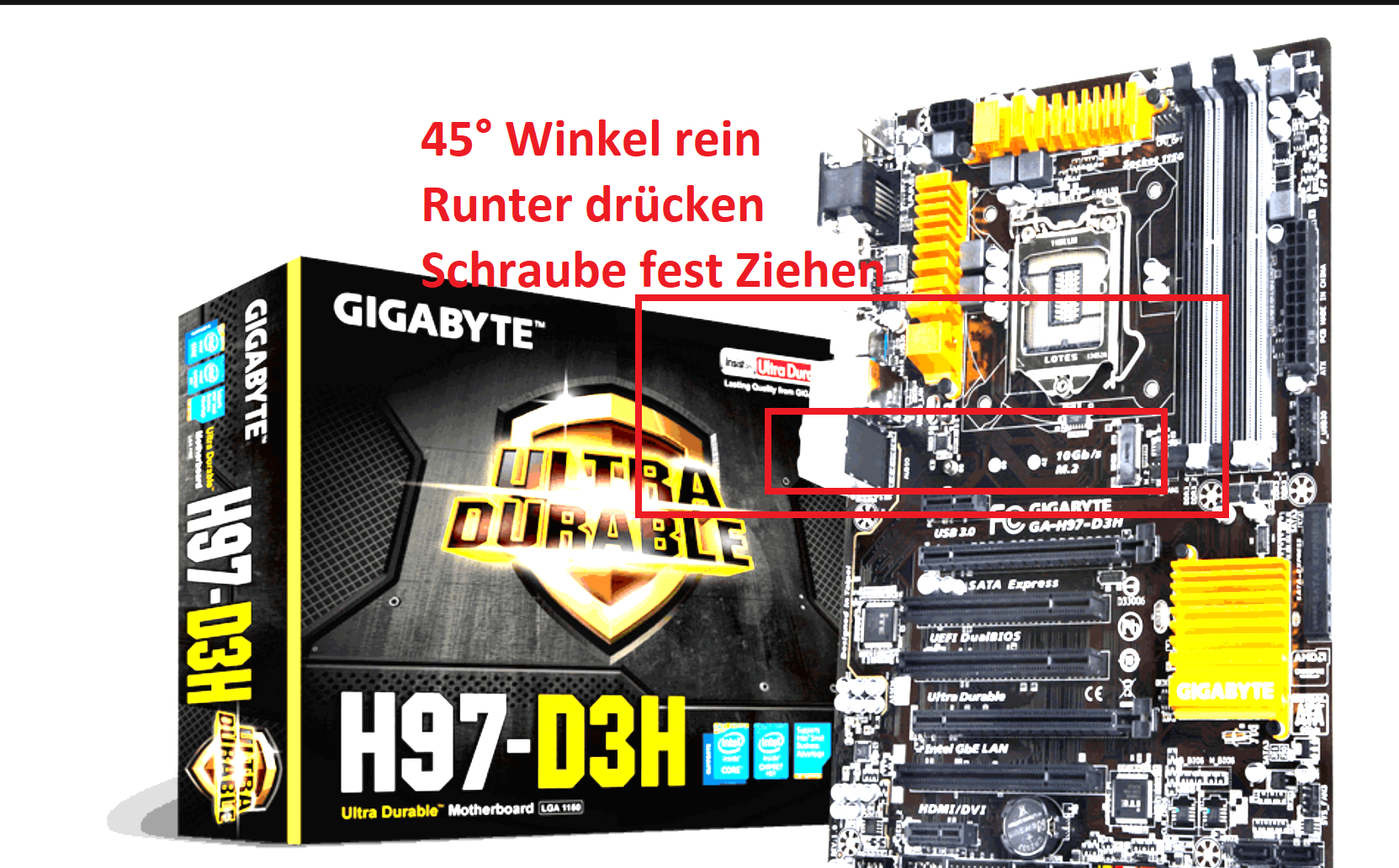

Dein Board hat ja einen m.2 Platz? ist der schon belegt? falls nein Brauchst ja keinen Adapter?
edit: ein Gigabyte H97-D3H-CF finde ich nicht bei Gigabyte. Weicht das von dem vorgenannten Mainboard ab?
Beachte,das wenn du eine M2 Installierst die SATA 4+5 Anschlüsse nicht nutzbar sind.
Wenn du dir die 970 Evo Plus holen willst, gibts die Grad bei OTTO.de günstig.
Wenn du dich da als Neukunde anmeldest und den Newsletter Abo machst, bekommst du 5% Rabatt. Dazu kannst du auch bei der Erstbestellung als Neukunde mit dem Gutscheincode 82222, zusätzlich 15€ geschenkt bekommen.
Alles in allem kommst du dann auf ca 103,65€ für die Version 1TB.
Reaktionen: TZ59

Da hab ich tatsächlich garnie drüber nachgedacht, ob ich evtl. schon einen M.2 Slot habe. Eben überprüft, ja. Ist mir nie aufgefallen. Würde dann hier die von mir verlinkte SSD funktionieren, oder würde eine andere eventuell mehr Sinn ergeben? Müsste ich dabei auf irgendetwas achten, Treiber, eventuelle Inkompatibilitäten wie das von @bezelbube genannte?
@deo CPU-Z spuckt mir genau die Bezeichnung aus.
Würde gehen, allerdings nicht mit der maximalen Geschwindigkeit die die SSD leisten kann, da dein M.2 Slott über PCIe 2.0 angebunden ist.
PCIe 2.0 würde mich nicht stören. Zudem kann eine Adapterkarte auch nur PCIe 2.0 in dem Mainboard nutzen, wenn eine Grafikkarte im PCIe 3.0x16 Steckplatz steckt.
