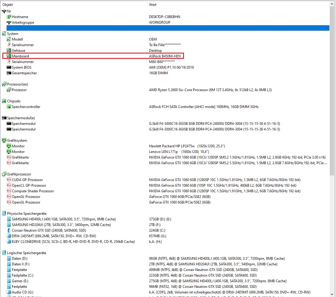

Hallo!
Ich bin, was moderne Speichermedien, für die Systempartition, nicht mehr auf dem Laufenden.
Im Rechner unseres Enkels läuft die bisherige SSD (Corsair Neutron GTX SSD mit 240 GB) fast über und wir würden ihm gern eine neue und größere schenken.
In seinem PC steckt ein Motherboard von ASRock (B450M-HDV). Auf S. 30 des Handbuches lese ich folgendes:
Der M.2, auch bekannt als Next Generation Form Factor (NGFF), ist ein kleiner und vielseitiger Kartenrandanschluss, der mPCIe und mSATA ersetzen soll. Der Ultra M.2-Sockel unterstützt SATA3 6,0 Gb/s-Modul und M.2-PCI-Express-Modul bis zu Gen3x4 (32 Gb/s) (mit Summit Ridge, Raven Ridge und Pinnacle Ridge).
Ich gehe zunächst einmal davon aus, dass die M.2 Schnittstelle "schneller" ist, als die anderen.
Könnt ihr das bestätigen?
Was wäre den eine Empfehlung, für einen M.2-Speicher, mit 500 GB, bei einem Preislimit von ca. 100 €uronen.
Über unterstützende Tips, für einen "alten Sack" würde ich mich sehr freuen! :cool_alt:
Herzliche Grüße
Bernd
PS.: Ich hänge mal einen Teil (mehr hab ich nicht) eines Screenshots (Sandra Lite) an, aus dem ihr ggf. noch mehr "herauslesen" könnt ... ;)

Samsung 970 EVO 1 TB M.2 , ist aber 127€.
Er sollte auch schauen, ob er noch die Schrauben für die M.2 Halterung hat, die waren beim Mainboard dabei, die SSD kommt ohne Schrauben.
Je nachdem, kannste da noch 10€ für nen passiven SSD Kühler investieren. Ist nicht notwendig, schadet aber auch nicht. Achte hier nur auf die Höhe des Kühlers und wie viel Platz beim M.2 Slot ist.
jain, denn es gibt M.2 SATA SSDs, welche genau so schnell sind, wie die 2,5" SSDs für den normalen SATA Anschluss und es gibt M.2 PCIe SSDs, welche schneller sind als die SATA Variante, allerdings merkt man den Unterschied so im Alltag nicht wirklich, den merkt man zb beim schreiben großer Datenmengen auf diese SSD.
Der Slot auf dem Board kann M.2 SATA und M.2 PCIe SSDs, wichtig ist aber, das die Befestigungsschraube vorhanden ist.
bei 100€ bekommst halt ne Crucial MX500 oder Western Digital Blue 3D oder Samsung 870 Evo, jeweils als 1TB Variante, das sind SATA SSDs, die gibt es als 2,5" und M.2 SATA SSD.
Ansonsten als M.2 PCIe SSD ne Kingston A2000 mit 1TB gibt es auch so für 100€
https://geizhals.de/kingston-a2000-nvme-pcie-ssd-1tb-sa2000m8-1000g-a2112846.html
