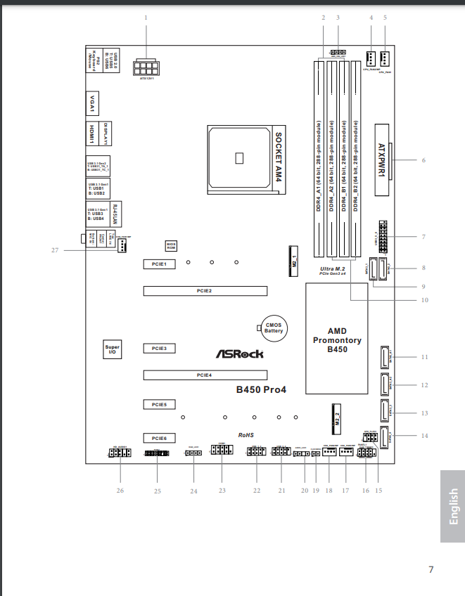

Das Mainboard ist oben nicht korrekt angegeben. Hast Du dieses?
-> https://www.asrock.com/mb/AMD/B450 Pro4/index.de.asp
Reaktionen: SERGE4NT
Trinoo schrieb:
passt, kannste so kaufen.
Ja, sie passt, man sollte nur wissen / im Hinterkopf haben:
  • 1 x Ultra M.2 Socket (M2_1), supports M Key type 2242/2260/2280 M.2 PCI Express module up to Gen3 x4 (32 Gb/s) (with Vermeer, Matisse, Renoir, Picasso, Summit Ridge, Raven Ridge and Pinnacle Ridge) or Gen3 x2 (16 Gb/s) (with Athlon series APU)**
  • 1 x M.2 Socket (M2_2), supports M Key type 2230/2242/2260/2280/22110 M.2 SATA3 6.0 Gb/s module and M.2 PCI Express module up to Gen3 x2 (16 Gb/s)**
*M2_2, SATA3_3 and SATA3_4 share lanes. If either one of them is in use, the others will be disabled.
**If M2_1 is occupied, PCIE4 will be disabled.
Supports NVMe SSD as boot disks
Supports ASRock U.2 Kit
Vorausgesetzt, es ist dieses Mainboard.

B450 Pro4. Ich wollte nur darauf hinweisen, dass bei Nutzung des M2_1 der PCIE4-Slot deaktiviert wird:
Nicht, dass Du annimmst, das Mainboard sei kaputt, falls Du den PCIE4 irgendwann mal nutzen wollen würdest.
Du steckst die NVMe einfach in diesen Slot:
Ich habe die entscheidenden Punkte fett gekennzeichnet. 32 Gb/s.

du kannst die SN750 auch in den anderen M.2-slot stecken, da gibts aber nur die halbe bandbreite. man versucht dir zu sagen dass der erste M.2-slot den zweiten x16-slot deaktiviert.

es wurde lediglich darauf hingewiesen dass sich slots die lanes teilen. wenn du nur eine PCIe-SSD und eine graka verwendest spielt es keine rolle.

@Evil-Morty:
steht doch in #12452!
SSD in M2_1 -> PCIE4 ohne funktion.
SSD in M2_2 -> SATA3_3/4 ohne funktion.
die SN750 ist eine PCIe-SSD. wenn die graka beim B450 Pro4 nen M.2-slot verdeckt dann steckt die in PCIE4 und nicht, wie sie sollte, in PCIE2.

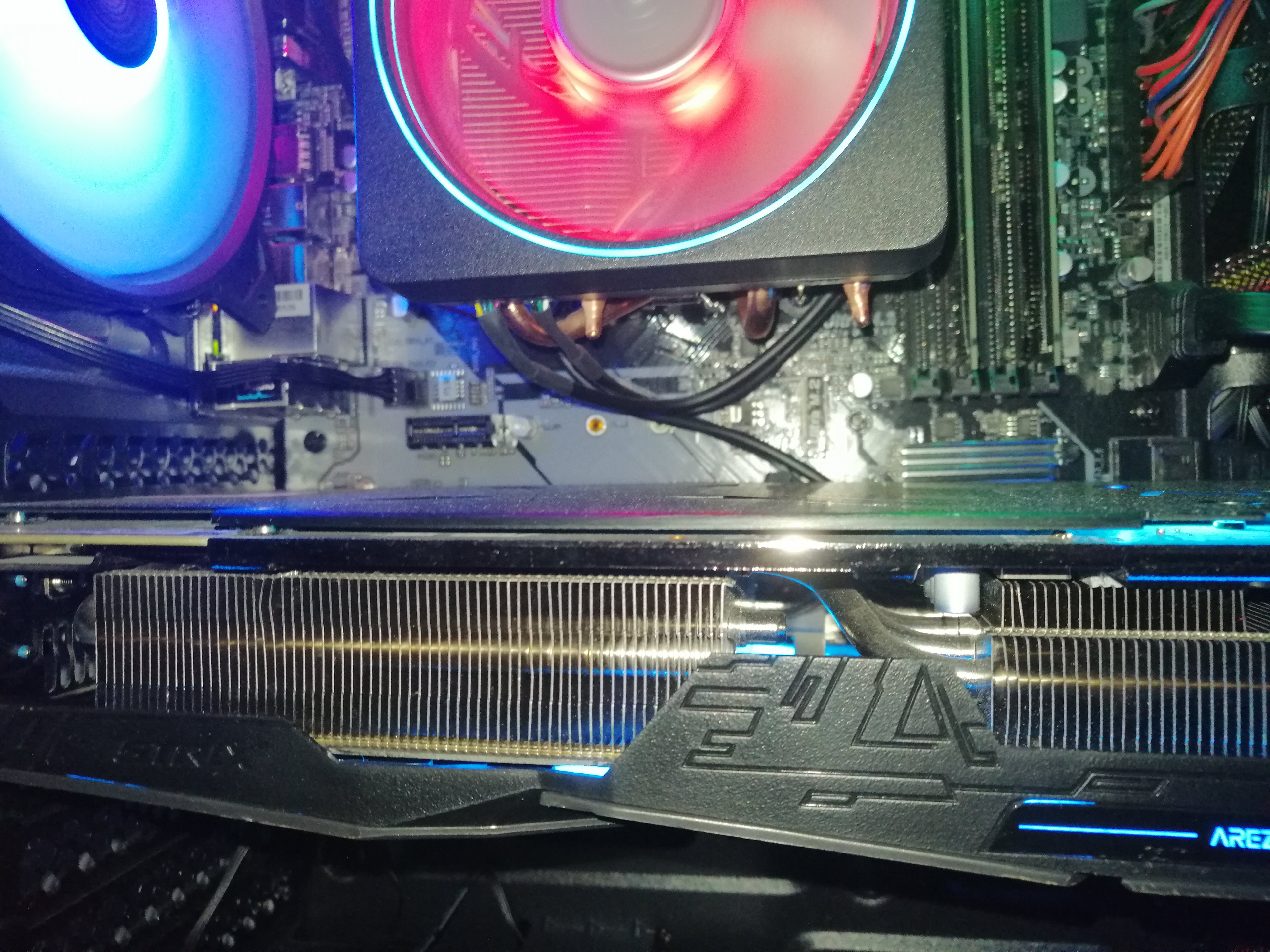

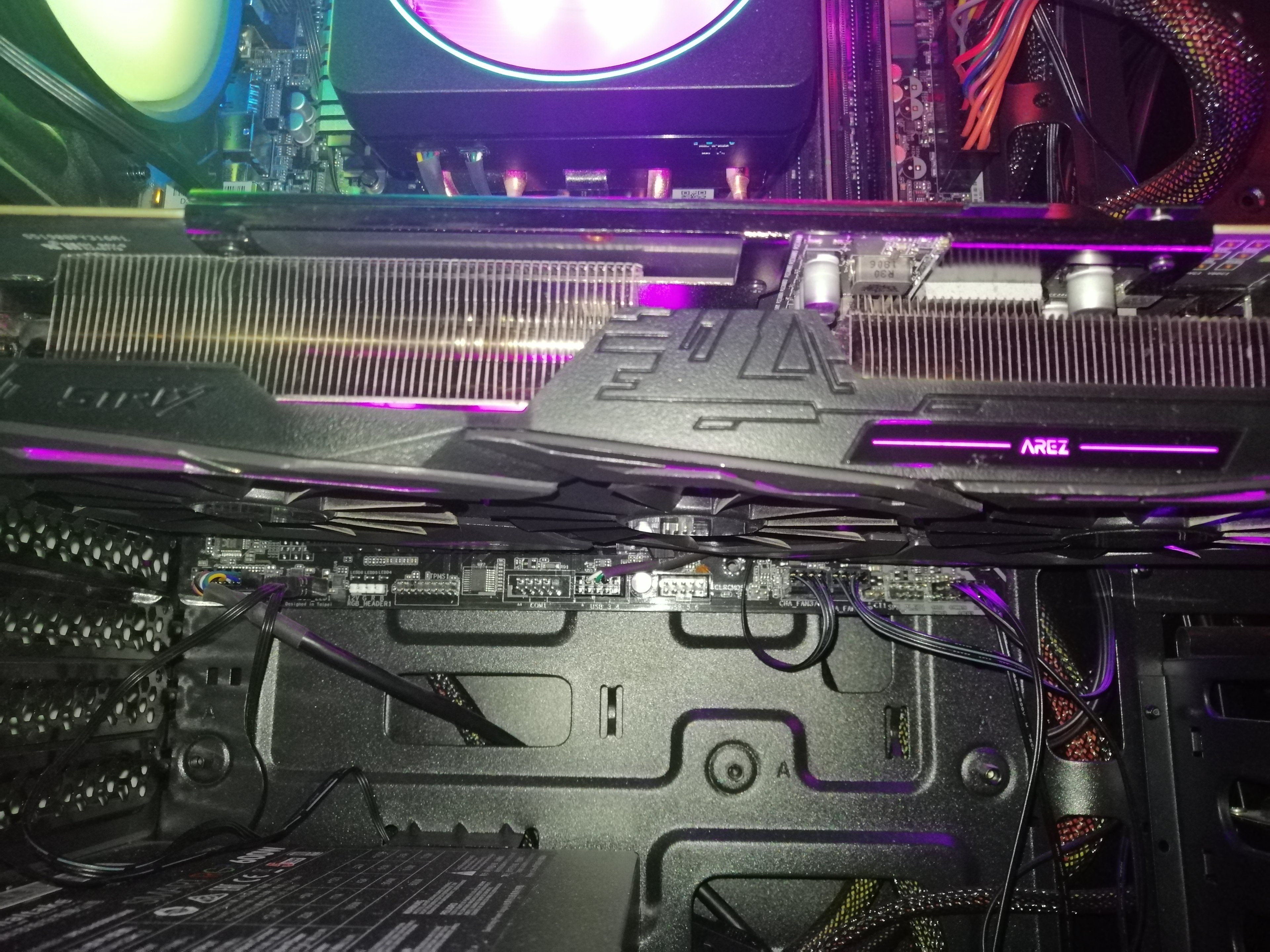

auf jedenfall steckt steckt meine graka im pcie 2
auf den bilder kannst du auch nochmla sehen dass die graka im pcie 2 steckt
wenn ich dich dann richtig verstehe (und so würde ich es machen ) stecke ich die ssd dann in m2_1.
