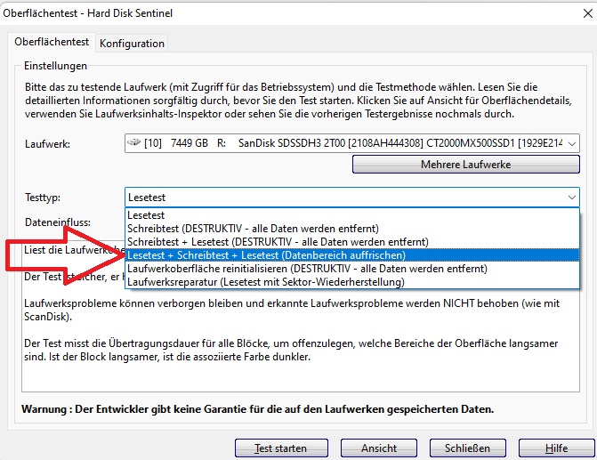

Alternativ (wenn keine weitere SSD mit entspr.. Kapazität zur Hand) kann man einfach HD Sentinel benutzen:
Kleine Anmerkung zu dem Tool: Die Option "Lesetest + Schreibtest + Lesetest (Datenbereich auffrischen)" ist nur ab der kostenpflichten "Hard Disk Sentinel Professional" enthalten (>30 Euro).

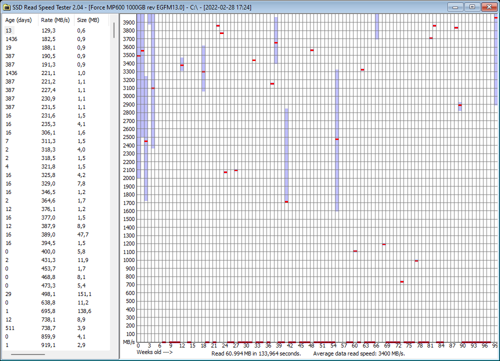

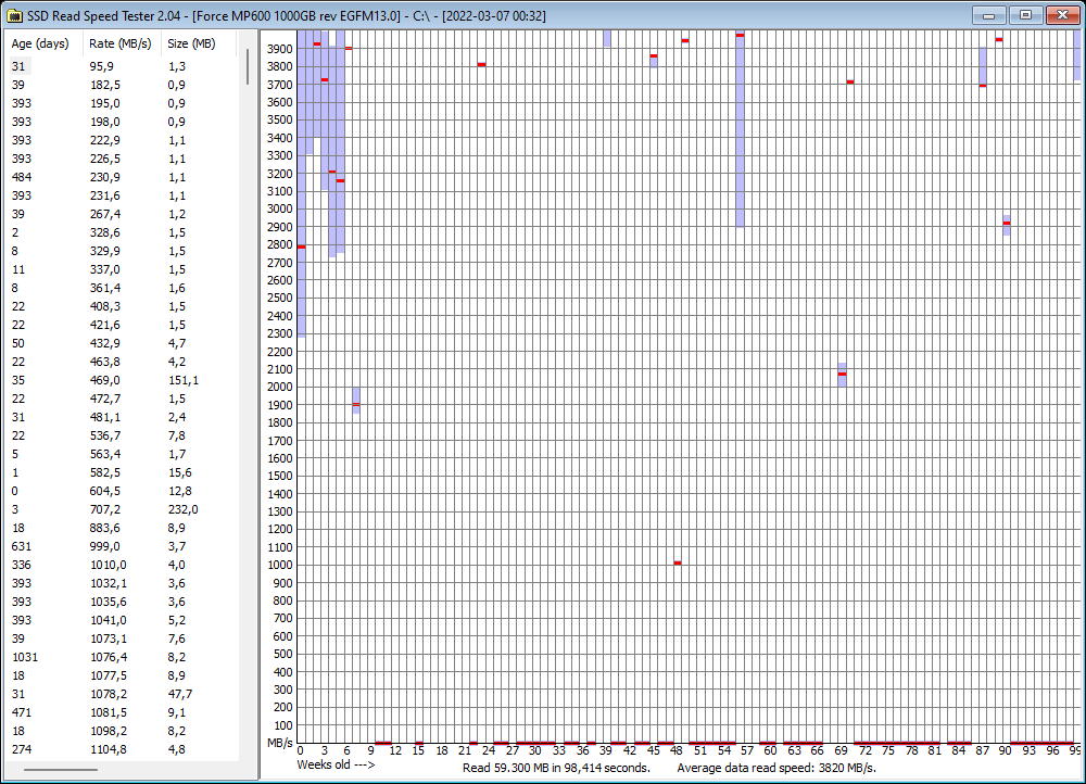

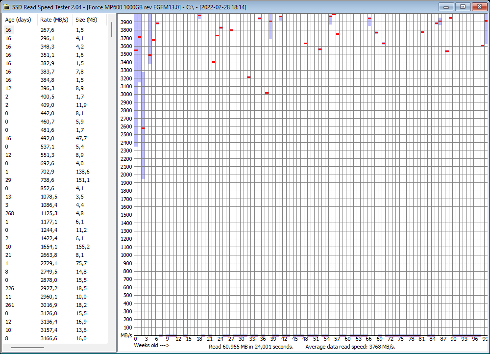

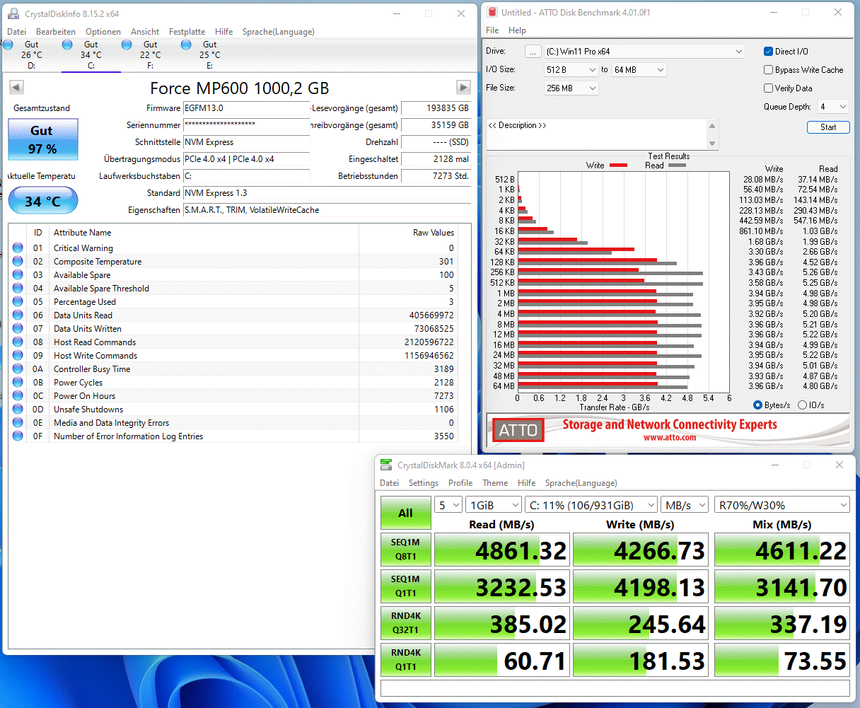

Bei meiner Crucial MP600 1TB ist eine Woche nach Secure Erase und wiederherstellung der Daten, die kurzzeitige verbesserung wieder verflogen (laut "SSDReadSpeedTester2.04"). Allerdings merke ich die langsamen Stellen noch nicht.
