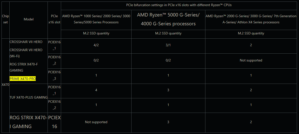

Ich denke ich würde wohl auch gleich eine ASUS Hyper M.2 X16 Gen 4 Card dazu nehmen, für den Fall das nochmal nachgerüstet wird.
Hast Du inzwischen von Deinem Asus x470-Brett auf Threadripper-Plattform aufgerüstet, dass Du jetzt plötzlich so viele PCIe-Lanes übrig hast? :daumen: Spaß bei Seite - Dein Brett kann schon PCIe-Lanes-Bifurkation:
...allerdings nur in dem 2.ten Slot sinnvoll - dann beschneidest Du Deine Grafikkarte von 16x auf 8x Lanes (eigentlich nicht besonders tragisch) und die gewonnenen 8xLanes kann die Karte für ZWEI M.2-SSDs verwenden -> mit maximal PCIe3.0x4-Bandbreite, wohlgemerkt.
massaker schrieb:
Dein ASUS-Brett hat einen M.2-Slot mit PCIe 3.0 x4 Lanes. Da kannst Du locker eine ordentliche Gen3-SSD wie 970Evo Plus einsetzen, bootbar ohne Probleme (UEFI+NVMe Bootloader).

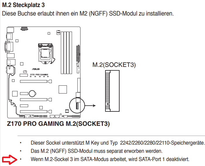

Hier steht, das Board hätte nur 4 Sata-Ports:
Dabei nutze ich ja aktuell 6 Sata-Ports.
wo ist "hier"?
1 x SATA Express port (gray, compatible with 2 x SATA 6.0 Gb/s ports)
4 x SATA 6.0 Gb/s ports (gray)
2+4=6. handbücher sind toll.

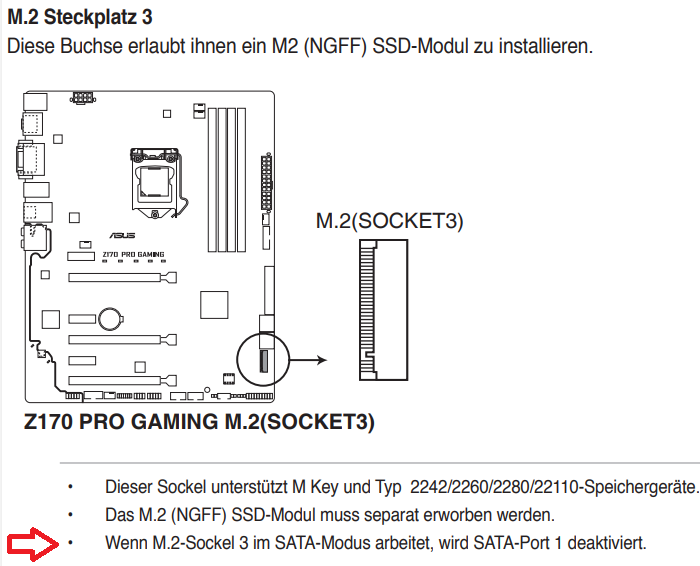

bitte nochmal genau lesen:
massaker schrieb:
Nein, nicht wenn Du eine NVMe-SSD benutzt, bei SATA-M.2 würdest Du Sata-Port 1 verlieren, siehe da:
und ausm handbuch:
When the M.2 Socket 3 is operating in SATA mode, SATA port 1 will be disabled.
wie kommst du darauf dass ne NVMe/PCIe-M.2 hier nen SATA-port deaktivieren würde? das ist nicht der fall.
O.k., aber das wäre ja dann +- 0, wenn ich das jetzt richtig verstehe. Ich klemme die Sata1-SSD ab, und klemme stattdessen die neue M.2-Saga-SSD an den M.2-Port. Ich kann dann nach wie vor 6 SSD´s an das System anschließen ohne extra Controllerkarte.

Und von der Bandbreite passt sie ebenfalls: Mein Mainboard kann: 3600MB/s. Diese M.2-Mkey-SSD kann:
Lesen: 3500MB/s
Schreiben: 3300MB/s
o0Julia0o schrieb:
und diese M.2-Mkey Samsung 970 evo plus kommt herein.[...]Dafür funktioniert dann SATA-Port 1 nicht mehr.
ernsthaft jetzt?
die 970 Evo Plus ist gut, aber für ne 3.0-SSD doch recht teuer. bzw gibt es für weniger geld z.b. ne KC3000. die auf dem MB aber keinen mehrwert bringt.
Reaktionen: o0Julia0o
Oha, danke. Der SATA-Port wird gar nicht deaktiviert. Dann hätte ich sogar 7(6x SSD + 1x M.2 PCIe-SATA) mögliche SSDs, welche ich insgesamt anschließen könnte. Also dann diese nehmen:
