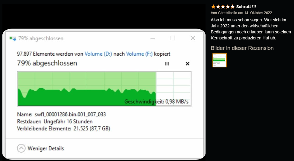

gestern hat mich ein Kunde nach einer 2 TB S-ATA SSD gefragt, die er als Speicherplatz für Spiele nutzen wolle. Als ich ihm die typischen Modelle nannte, kam er mit der Sprache raus und zeigte in einer Amazon Anzeige die Fanxiang S101.
Also das Modell hier
Kennt einer von euch das Teil? Habe aus reinem Interesse gestern in einer ruhigen Minute Google genutzt, aber nichts zu der groß gefunden.
Ltcrusher schrieb:
Naja, wer leichtgläubig so einen China-Schrott wegen erhoffter top-P/L kauft, hat es nicht besser verdient. Habe schon viele Reviews von ähnlichen SSDs angeschaut, leider kaum was gutes dabei - meist wird NAND von der Resterampe der großen Hersteller billig aufgekauft (billigst-TLC oder gar QLC), dann mit (meist) DRAM-less-Controllern was zusammengeschustert. Geben im Leerzustand bei kurzen Benches meist gute Figur ab, aber weh man gräbt etwas tiefer - totale Katastrophe. Habe paar Reviews auf Amazon spaßeshalber durchgelesen:
Also vermutlich wird hier sogar billo-QLC verbaut (bei diesem Erfahrungsbericht sieht man einen echten Worst-Case beim Kopieren von vielen kleinen Dateien, zudem wurde offensichtlich Windows-Schreibache bzw. "bessere Leistung" in den Eigenschaften/Richtlinien der SSD nicht aktiviert).
Bei praxisnaher Befüllung würde ich Write-Speeds bei großen Dateien eher im Bereich 15-45 MB/s erwarten - ist also höchstens als "Videos-Platte" für unwichtige/ersetzbare Daten, die zudem langsam geschrieben werden, zu gebrauchen - z.B. im Mediareceiver oder direkt am TV. Für alles andere sollte man sich ordentliche erprobte SSD holen. LG
@massaker würde mir selbst so ein Teil auch nicht holen. War halt interessant, was die Kunden so alles ausgraben.
Bin mal gespannt, ob sich der Kunde für den Fall nochmal bei mir sehen lässt. Er war sich fast sicher, sich die zu ordern.
Frei nach Franz Beckenbauer: Schaun mer mal.
