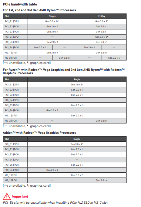

Hallo zusammen!
Möchte bei meinem System (x470 gaming plus max; R5 3600) den Speicher aufrüsten. Habe bereits eine Crucial MX500 und eine Crucial P2 mit jeweils 500gb.
Aufgrund von Kabelmanagement und Platz im Gehäuse, wäre es für mich einfacher eine weitere nvme M.2 nachzurüsten. Mir ist klar, dass es für mein Nutzen keinen Geschwindigkeitsvorteil hat. Preislich schenkt es sich aber nicht viel, eine Samsung 980 mit 1tb gibt es gerade für ca. 80€ (die WD SN570 sogar für 74), etwa genauso viel wie für eine MX500, von den ganz billigen SSDs wird ja eher abgeraten. Alternativ habe ich noch die SN570 von WD für 74€ im Auge
Der zweite M.2 Slot bei meinem Mobo unterstützt leider nur PCIe 2.0x4. Ich würde dann die Crucial P2 in den zweiten M2 Slot setzen (läuft dann wahrscheinlich auf max. 1700mb/s?) und die Samsung 980 in den ersten, da die Samsung ja prinzipiell die schnellere der beiden ist.
Wenn ich mein Handbuch richtig verstehe verliere ich dann den 1. Sata Port und den PCI_E6 Slot, was ja nicht groß stören sollte?
Ist das so wie ich das denke kompatibel und sinnvoll ohne größeren Geschwindigkeitsverlust? Oder doch lieber eine Sata SSD versuchen reinzuklopfen?
Danke und LG
Swish

whtjimbo schrieb:
@nehonimo
die WD SN850X schafft ähnliches wie 980Pro, die SN770 wird nach SLC Cache mit ca. 500MB/s schreiben
Oh jeh dann bin ich wohl im Bereich der extrem Szenarien.
Das hätte ich nicht gedacht. Die 5000 MB/s lesen / schreiben brauche ich ja garnicht, es soll aber 1000-1500 dauerhaft sein und dann auch mal für 60-80 GB.
