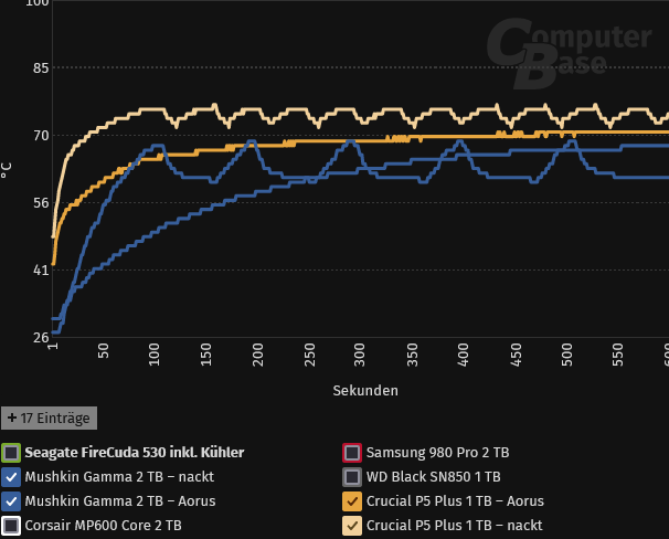

Uncreative schrieb:
oder reicht der Kühlkörper, der mit dem Mainboard geliefert wird, aus?
Wird ausreichen, siehe
WD_Black SN850X: Das SSD-Topmodell im Test > Temperaturen
Testergebnisse und Benchmarks schrieb:
Die nachfolgenden Benchmarks wurden auf einem System mit AMD Ryzen 7 3800X (Test) durchgeführt. M.2-SSDs werden im obersten M.2-Slot des Gigabyte Aorus X570 Master zwischen AMDs Wraith-Max-Kühler und einer MSI Radeon R7 370 betrieben. Sofern die SSD selbst über keinen Kühler verfügt, wird der des Mainboards genutzt.

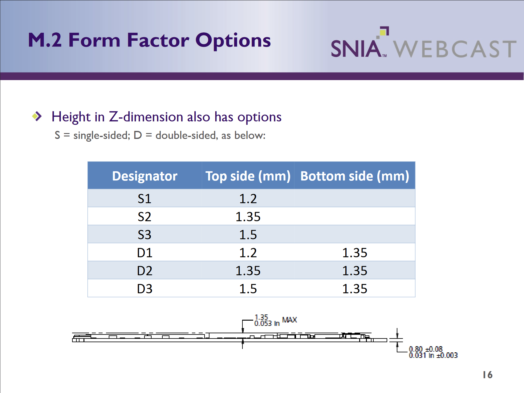

Uncreative schrieb:
Wie genau wird gewährleistet, dass der Kühlkörper des Mainboards auf unterschiedliche M.2-SSDs passt?
Da M.2 eine Spezifikation ist und die SSD der Norm entsprechen muss:
Reaktionen: Uncreative
Danke. Aber wie ist dann folgendes zu erklären:
Falsch montiert? Gequetschtes Wärmepad?

Sie scheint tatsächlich etwas gebogen zu sein, allerdings scheint der Kühlkörper auf ganzer Länge keinen Kontakt mit der SSD zu haben. Wird aber bestimmt nicht die Regel sein... Hat mich aber verwirrt. Naja, danke für die Klarstellung.
Wie die Tests auf ComputerBase mit dem Aorus zeigen. funktioniert es:
Wird das dem Aorus-Mainboard beiliegende Kühlblech verwendet, sinkt die Temperatur auf maximal 76 °C und die Leistung bleibt nahezu konstant. Die Samsung 990 Pro mit niedrigerer Leistungsaufnahme und Kupferfolie im Aufkleber bleibt deutlich kühler.
Daher gehe ich davon aus, dass es funktioniert, wenn die SSD und der Kühler des Motherboards die Norm einhält.
