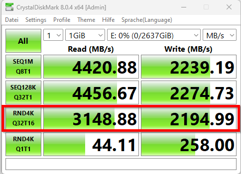

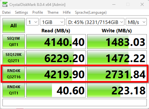

Siehe diese beiden Screenshots:
1) Die Western Digital SN850X 4TB, M.2, Retail, eine der schnellsten Consumer m.2 SSDs auf dem Markt (Screenshot vom ComputerBase Review der SSD genommen)
2023-03-23 19_53_38-2-2160.91469041.jpg (JPEG-Grafik, 482 × 352 Pixel) – Mozilla Firefox.png
2) Die KIOXIA CD6-R Data Center 7.68TB, U.3, eine mittelgute Datacenter SSD der vorletzten Generation, die ich gebraucht gekauft hatte:
Ich habe das Anwendungsprofil, das deinem laut Beschreibung am nächsten kommt, mal rot markiert. Siehst du den Unterschied, den hier Consumer vs Enterprise Ausrichtung in Firmware und Controller machen?
Die SN850X ist sequentiell fast doppelt so schnell, aber die CD6-R hat beim extrem paralellisiertem random lesen von sehr vielen kleinen Dateien ca. die vierfache Performance.

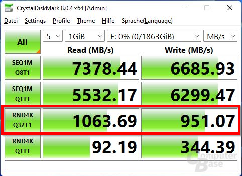

*Eine Ausnahme an Enterprise m.2 SSD: Micron 7400 PRO 3.84TB, M.2 22110
Nicht so schnell wie die größeren U.2/U.3 Kollegen, aber in paralleler random Performance immernoch Faktor 3 vor den schnellsten Consumer SSDs. Allerdings nur in Kapazitäten bis max. 4TB verfügbar.
