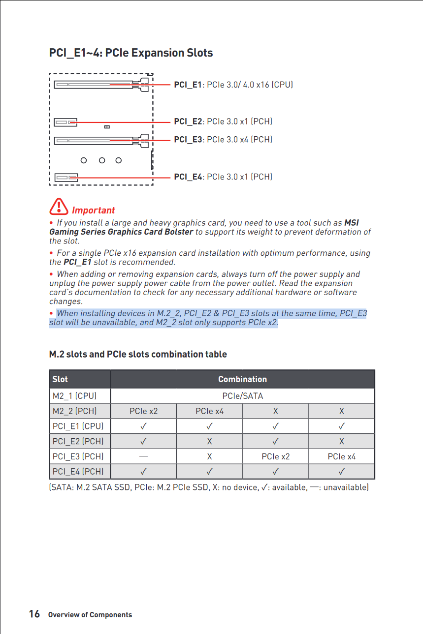

für 3€ mehr gibts ne 970 Evo Plus 2TB, für 8€ mehr ne SN770 und für 23€ mehr ne KC3000. kompatibel sind die alle; schnell 4.0-SSDs wie die SN770 und KC3000 können nur im oberen M.2-slot ihr volles potenzial ausfahren, Matisse- oder Vermeer-CPU vorausgesetzt.
Der Nachbar schrieb:
Die SSD wird in den obersten MSI M.2 Schacht unter den Kühlkörper (Lightning Gen4 M.2) gesteckt. Der untere Schacht limitiert.
was genau limitiert der bei ner 3.0_x4-SSD?

@Deathangel008
Sollte einer PCIE Slots belegt sein, geht der M.2 Schacht auf x2 runter. Nach einem seiner alten Beiträge hat er eine Xonar PCIe. M.2 mit x2 wäre aber auch kein Beinbruch.

Also schaue ich mir mal die KC3000 an oder ? Ist das dann einfach plug und play oder muss ich noch etwas einstellen.
@19chris80
Einbauen, in der Windows Datenträgervverwaltung initalisieren und formatieren oder während des Bootvorgangs eine frische Windows Installation oder vorhandenes Backup auf der NVMe installieren. Die NVMe sollte ganz normal erkannt werden.
Eine M.2 PCIe (NVMe) sollte vom Motherboard beim POST initialisiert werden. Ob es Einschränkungen wegen der PCIe Lanes - Sharing - gibt steht im Handbuch.
19chris80 schrieb:
ich habe ein MAG B550 TOMAHAWK (MS-7C91)
[Quelle: MAG B550 TOMAHAWK User Guide]
