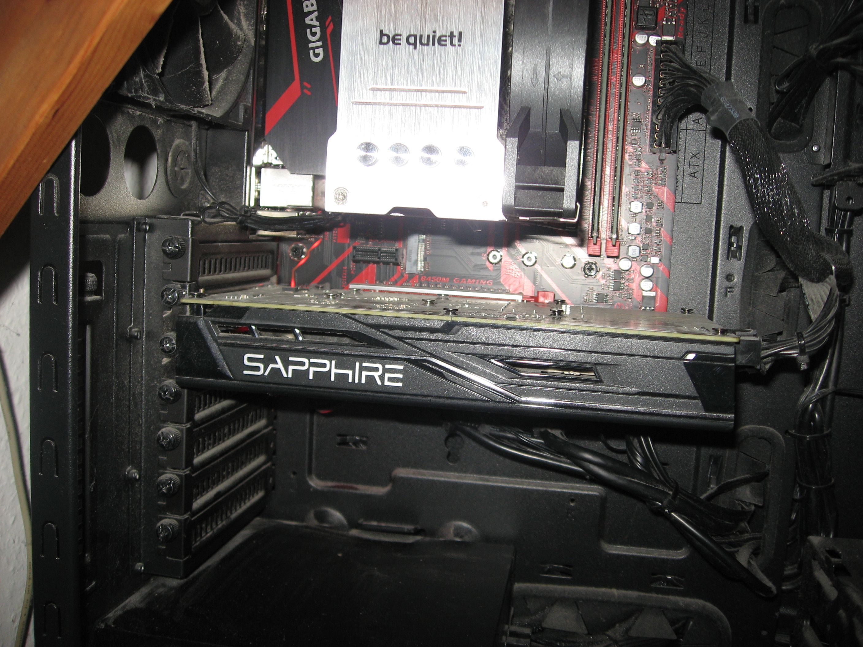

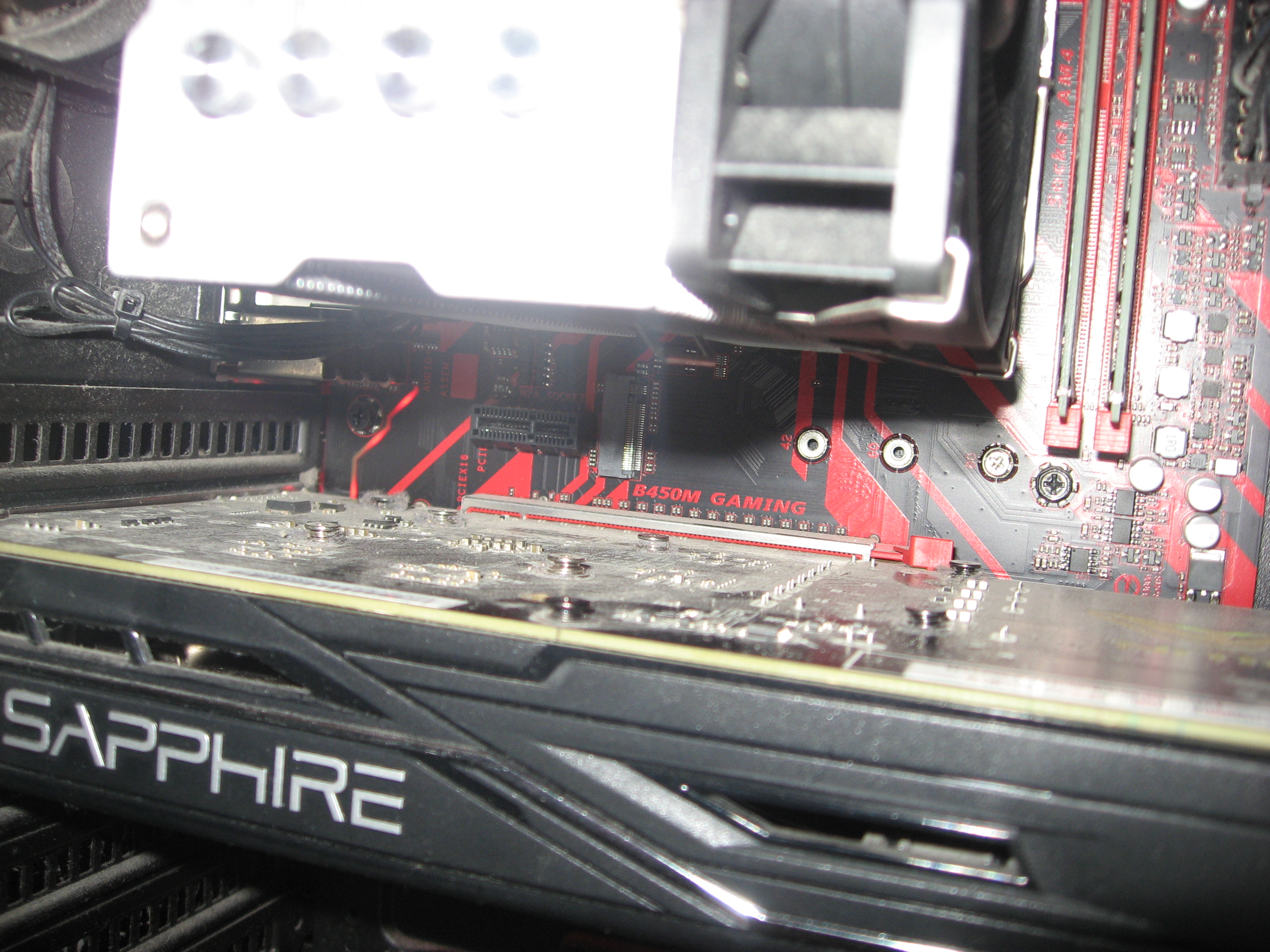

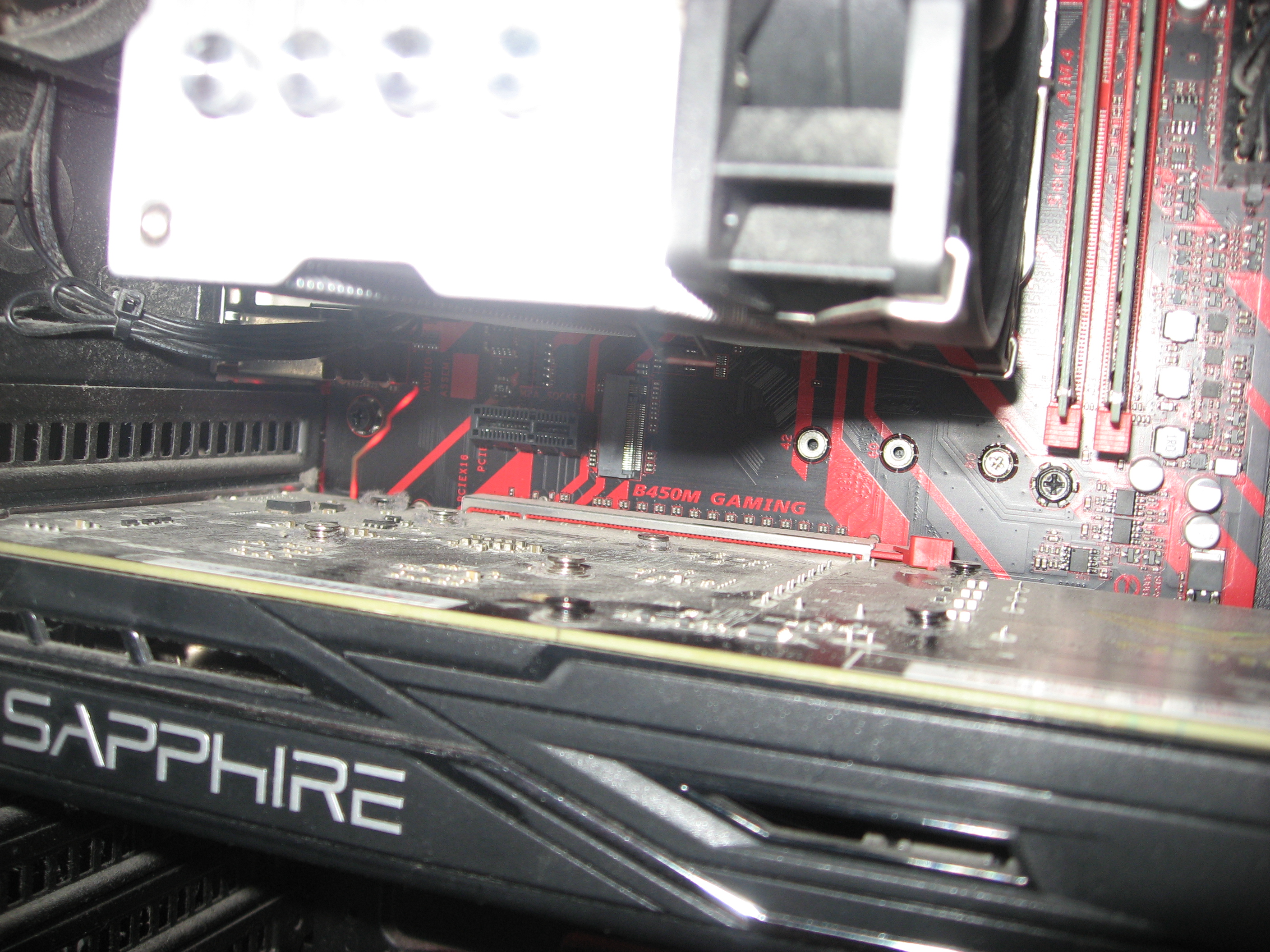

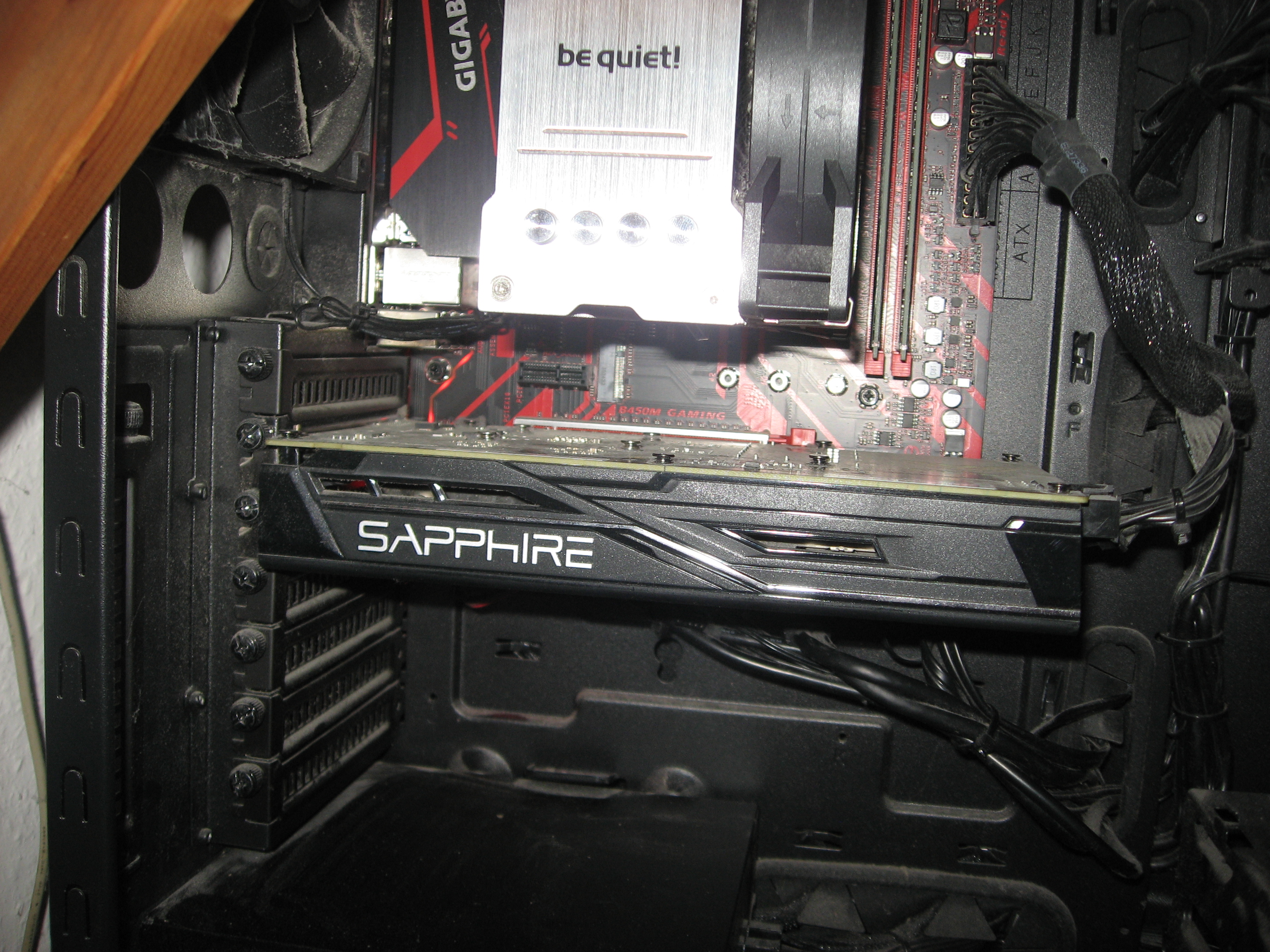

Kann man in meinen Rechner überhaupt noch eine SSD Platte einbauen? Hier sind die Fotos von meinem Rechner. Ich habe gerade versucht mit einem Kreuzschlitzschraubenzieher an die Stelle zu gelangen wo die SSD festegschraubt wird. Dass ist fast unmöglich, oder komme ich besser daran, wenn ich meinen Rechner vorsichtig auf die Seite legen würde, oder brauche ich einfach nur einen ganz spezeiellen Mini Schraubenzieher dafür, oder muß ein anderes Teil aus meinem Rechner erst ausgebaut werden und dann, nach Einbau der neuen SSD das ausgebaute Teil wieder eingebaut werden?
Das ist bisschen eng, aber geht auch ohne die Graka auszubauen.
Am besten, wie du schon vermutet hast, auf die Seite legen und vorsichtig den Schraubendreher ansetzen.
Ist Fummelarbeit, ja.
Wenn's nix wird: Graka raus. Hinten im Slot siehst du ja den roten Hebel ein wenig rausgucken. Der muss gedrückt werden, damit sich die hintere Verriegelung der Graka im Slot löst. Sonst geht die unschön raus ;) Vorne die Schrauben lösen.
@Tr8or: Falls meine Graka raus muß und die SSD dann eingebaut ist, muß meine Graka dann in den gleichen Slot, in der sie vor dem Einbau der SSD war wieder rein, oder in einen Slot tiefer, oder höher?​
