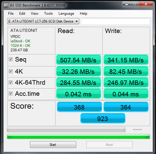

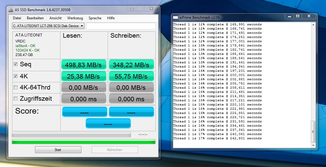

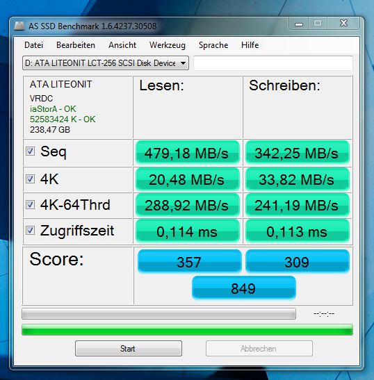

Jetzt muss ich auch mal was fragen. Hab im Lappi ne Lite-On M3S SSD drin (http://www.liteonssd.com/product/25...tem/25q-sata-ssd-7-mm-housing/25-m3s-7mm.html), baugleich Plextor M3. Größe 256GB. Wenn ich online nach AS SSD Shots suche finde ich z.B. diesen:
Wenn ich selber benche (Energie-Profil "Höchstleistung") komme ich auf deutlich geringere 4K Werte, der Rest ist halbwegs gleich:
Liegt das nur am Notebookchipsatz? Hardware ist Intel QM67 Chipsatz mit i7-2960XM CPU und 16GB RAM. Win7 Pro x64. Hab den aktuellen Intel SATA Treiber drauf, wenn ich den MSAHCI auswähle ist das Ergebnis im Grunde das gleiche bei allen Werten, nur die übliche Streuung. Aber eben immer deutlich geringere 4K Werte im Vergleich zu Screenshots aus dem Netz.

Da nur die 4k Werte deutlich schlechter sind, vermutlich ja. Die Einstellung "Höchstleitung" deaktiviert ja bei weitem nicht alle Energiesparoptionen. Lass mal Prime nebenbei laufen und wiederhole die 4k Messung.
Ich werd verrückt.. :evillol:
Zwar noch nicht die Werte wie aus dem Netz aber da könnte man fast meinen wenn ich alle Stromsparsachen im Bios abschalte, dass ich da noch etwas näher komme. Werd ich aber lassen, das Teil rennt ja auch so wie Sau. Mich hat die große Diskrepanz halt nur gewundert im Vergleich zu den AS SSD Messungen anderer Leute mit der gleichen Platte. Nun bin ich schlauer!
Danke Mr. Flottenadmiral! :D
Das vor allem die 4k Werte gerade bei Notebooks sehr viel schwächer als bei Desktops ausfallen, ist normal. Der Wert hängt eben sehr vom System ab, weil da eben die SSD und die CPU immer abwechselnd aktiv sind und dann wieder in den Ruhezustand fallen. Mit Prime verhindert man da zumindest für die CPU. Bei Notebooks sollte man aber die ganze Energiesparmassnahmen lieber aktiv lassen, denn sonst hat man eine kürzere Akkulaufzeit und mehr Wärmeentwicklungen.

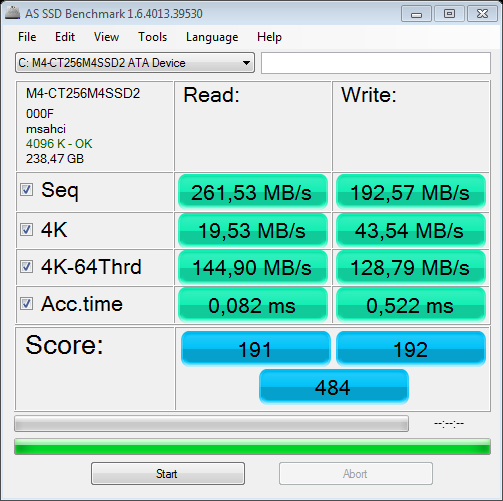

habe heute meine Crucial M4 256GB (für 129 € bei Mediamarkt erworben) eingebaut. Leider besitze ich noch ein altes Mainboard (Gigabyte GA-MA790X-UD4) das nur SATAII beherrscht. Von daher sind die Benchmark-Werte eher bescheiden. Wisst ihr ob sie für dieses MB trotzdem so in Ordnung sind?
Für das Board passt es, die SATA Controller in den AMD 700er Southbridges sind halt nicht so performant wie die von Intel. Lass es so und freue Dich daran.
