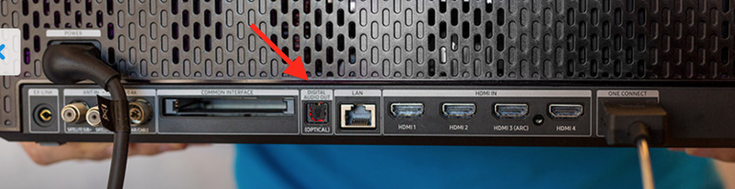

AVR per HDMI an die Connect Box und fertig.
BD Player -> HDMI -> Receiver: Ton an Boxen -> HDMI -> an Connect Box
Youtube App auf dem Fernseher -> Arc an Receiver.

Würde von (optical/coaxial) SPDIF abraten und eine reine HDMI-ARC-Lösung empfehlen, weil es so keine Lipsync-Probleme gibt.
Wenn man das Audiosignal vom Bildsignal trennt, kann es eben, je nach Quelle bzw. Signalweg, zu Delays kommen, die keinen Spass machen.

bei internen Apps Netflix, youtube, twitch, AppleTV, sowie liveTV etc. (hab keine andere Wahl, da mein Yamaha RX-V 661 von Ende 2007 kein ARC kann, daher einfach optisch per lwl an receiver), hab ich keine Sync-Lippen-Probleme, und warum soll per SmartTV App und optisch an Receiver ein Sync Problem auftreten vs smart tv app und hdmi-arc an receiver?
weiter könnte ich das beim TV oder Receiver einstellen, falls es Probleme gibt.

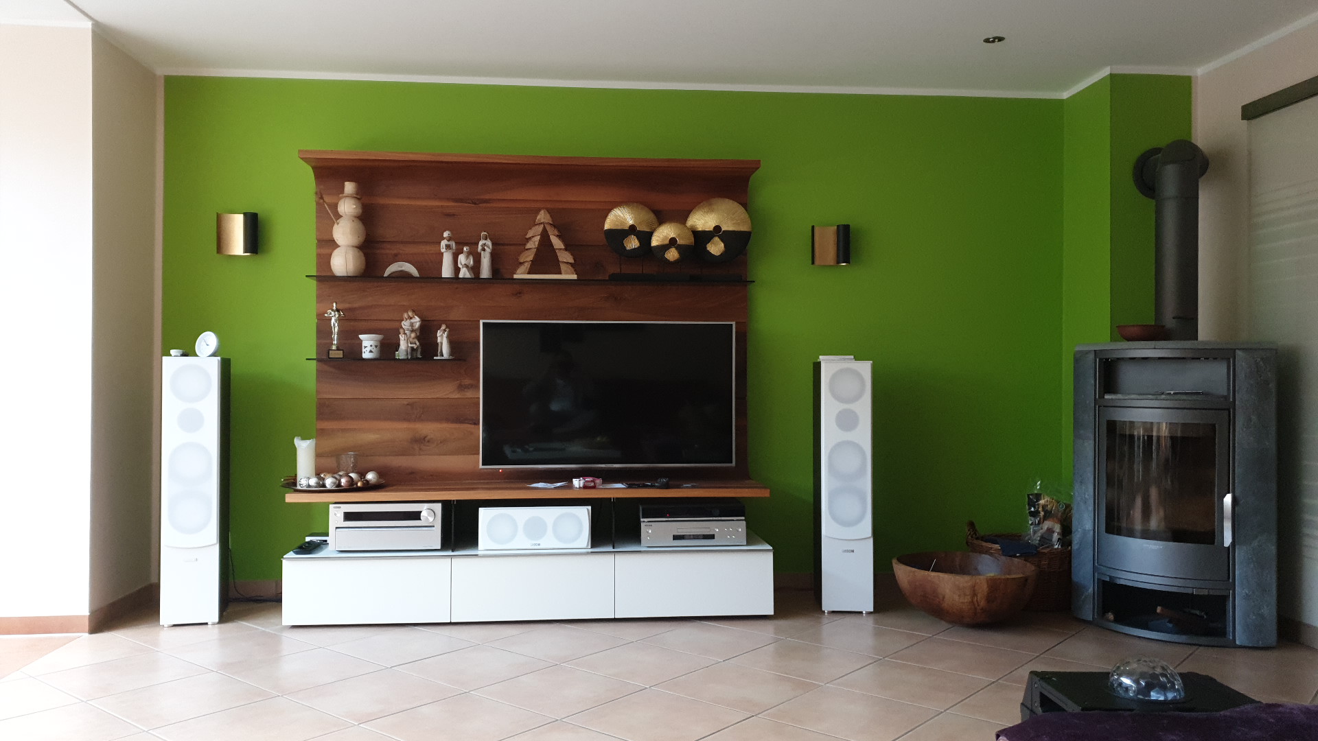

Die maximale Höhe ist 895mm. Das ist knirsch Holz unten und Glas oben. Der TV soll aber gehalten werden, kein Standpunkt! So wie auf dem Foto, "schwebend".

schwebend = wandhalterung?
Ein LG 65" CX OLED hat 830mm Höhe ohne Standfuß.

833mm höhe ohne Standfuß
und denk mal du hast da ein Loch durch das du die Kabel verstecken könntest?
anschließen kannst ja dann probieren über hdmi oder optisch.. oder einfach beides an den receiver hängen und dann das nutzen, was für dich besser funktioniert.
