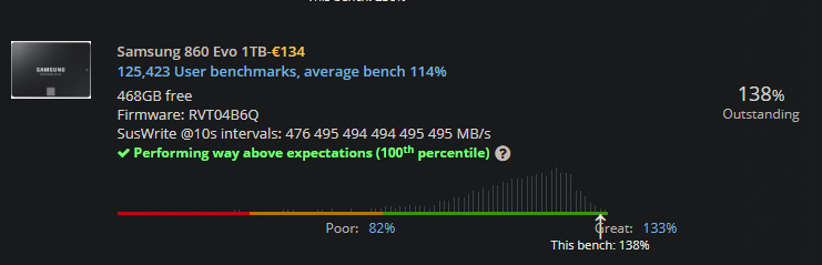

Habe noch nie von solchen Problemen gehört. :freak: Also ich habe eine 1TB 860 EVO und eine 500GB 850 EVO und beide laufen so wie sie sollen mit einem 3900X zusammen. :rolleyes:
