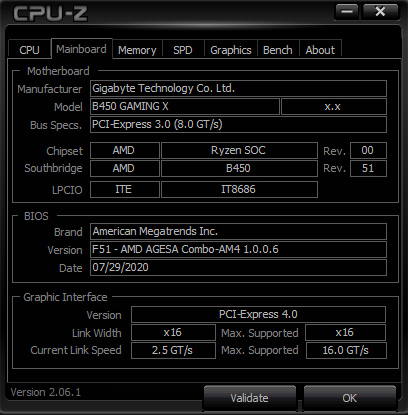

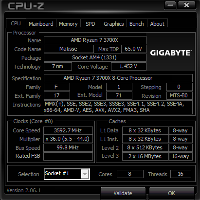

Würde die CPU da laufen, oder nicht?

der 3700X ist ein Zen2, genauer Matisse. also ja, läuft auch ganz offiziell auf B550 und PCIe4.0 gibts da auch (am jeweils ersten x16- und M.2-slot).
