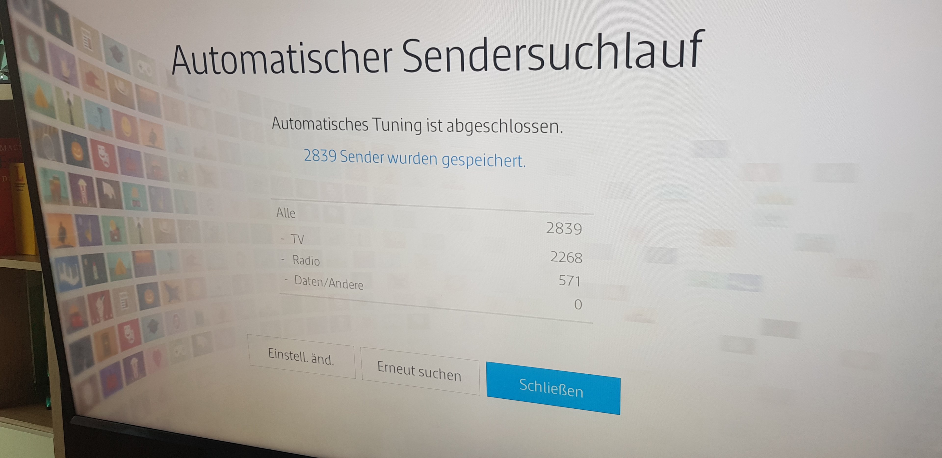

Kennt zufällig jemand das Phänomen mit einem Samsung Smart TV
- mit dem integrierten Sat Receiver kommt kein HD Signal an -
, obwohl
  • Quelle genügend Signal abgibt
  • CI Karte funktioniert (Test bei einem zweiten Fernseher)
  • TV bereits zurück gestellt wurde. (Und upgedatet)
Mir gehts leider so mit meinem Samsung UE65JU7080.
Ich empfange keine HD Signale (zB ORF1 HD, ARD HD, ...) [bin aus Österreich]
Die ohne HD funktionieren problemlos.
Ich hab schon sehr viel probiert.
Sollte sich nicht zufällig hier jemand finden, der schon mal von so etwas gehört hat, dann werde ich als nächstes beim Samsung Support anrufen. Da der Fernseher sehr hochwertig war/ist, und Samsung viel Support Möglichkeiten anbietet, werde ich als Nächstes diese in Anspruch nehmen müssen.
Eventuell ist mein integrierter SAT Receiver defekt, dann sollte ich jedoch gar keinen Sender empfangen....
Ich weiß nicht mehr weiter :/

Wie genau sieht das aus? Mache gerade langsame Vollsuche, dh eig. sollte er alles mögliche finden, was empfangbar ist.
Ich mache gerade noch eine neue Suche.. "Automatischer Sendersuchlauf"... manchmal kann ich auf "Volle" Suche umstellen, manchmal ist "Schnellsuche" ausgegraut und dann kann ich das nicht umstellen.
Die Vollsuche dauert viel länger als die Schnellsuche, und dabei findet er logischerweise auch mehr Sender...
Das probiere ich gerade noch mal.... gestern war ich schon müde ^.^ vielleicht hab ich ja heute mehr Erfolg.
***Im Dachboden steht eine kleine "Switch"... könnte ja auch sein, dass DIESE "kaputt" ist (zumindest nur der eine Ausgang, der zu meinem TV geht)... aber wie gesagt - es betrifft nur die HD Sender... meine CI Karte funktioniert aber, weil schon auf dem zweiten TV getestet. Laut TV Selbssttest ist der CI Slot auch "in Ordnung"... könnte mir allerdings vorstellen, dass dieses "Common Interface" den Fehler verursacht..

Die Vollsuche ist gerade bei 73% und er hat bereits 1617 TV Sender gefunden. Eigentlich sollten die HD Sender da ja dabei sein.. Sehen tu ich sie ja auch, nur kein Bild...(Stand gestern, vielleicht heute mehr Erfolg)
Ich vermute der interne Tuner des TV ist kaputt,
Da ja der RU7 alles empfängt, kann es nicht an der Satanlage, mit allem was dazu gehört, liegen.
Ja das befürchte ich auch langsam :/
