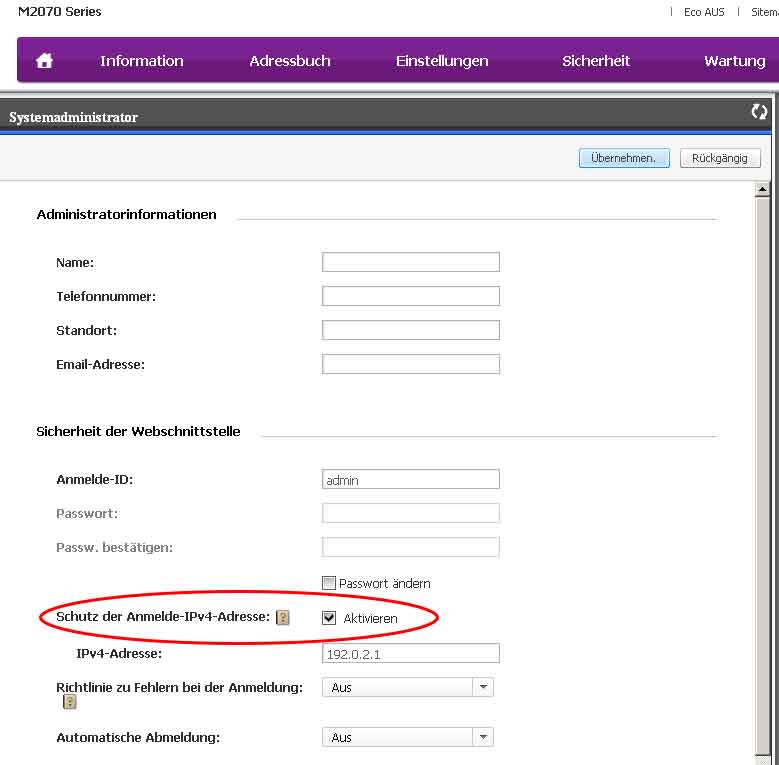

Wenn man in den Sicherheitseinstellungen den "Schutz der Anmelde-IPv4-Adresse" aktiviert.
Siehe Bild:
Dann kann man sich NICHT mehr (auch nicht mit korrekten Anmeldedaten) anmelden!
Es kommt dann immer die Fehlermeldung "Anmelde-IPv4-Adresse ist geschuetzt!"
Hier hilft NUR - die gleiche Vorgehensweise (s. giersman)

Ich frage mich dann aber, wozu ist diese Option/Einstellung da?!?
Es muss doch moeglich sein diese Option/Einstellung, wieder zu aendern / rueckgaengig zu machen!
Aber wenn man nicht einmal mehr in die entsprechende Maske kommt ... hmmmm!
Oder kennt jemand den Umgang mit dieser Option/Einstellung?
Danke schon einmal fuer eine schnelle Reaktion!

Danke, hat mir sehr geholfen (Samsung M2070W)
da hat Samsung wohl nicht mitgedacht. Man hätte eine Warnung an dem Feld platzieren müssen. Und der Sinn ist leider nirgends erklärt. Ich hatte vermutet, dass er sich dadurch die IP Adresse dauerhaft merkt und immer die gleiche nimmt. Aber das ist es wohl nicht gewesen.

Samsung hat mit dieser Funktion/Einstellung seinen betroffenen Kunden einen Bärendienst geleistet!
Einen (aktuellen) WLan-Drucker von Samsung (C430W) besitzen wir ebenfalls, aber daß man sich beim "Schützen" der (in unserem Fall) manuell festgelegten IP4 des Admin-Interface sozusagen selbst ins Bein schießt und sich von den Drucker-Einstellungen ausschließt wurde erst ganz zuletzt vermutet... Ich hatte eher vermutet, es erfolgt eine Umstellung auf "https://", denn "http-secure" (engl.) bedeutet ja zuvorderst "schützen".
Jawohl, eine Warnung wäre angebracht oder eine Umbenennung der Funktion, etwa "Netzwerkzugang zur Adminseite des Druckers wird deaktiviert! (Hilfe: kann nur durch resetten rückgängig gemacht werden)" Beispielsweise kann man ja auch den USB-Eingang des Druckers per Admininterface deaktivieren. Dort wird das aber deutlich gesagt und von "schützen" ist dort auch nicht die Rede.
Der (Discount-Drucker) C430W hat kein LCD-Display, sodaß man nun mit den Knöppfchen und irgendwelchen LEDs rumfummeln darf. Hoffentlich ist noch Drucken möglich, bis zum Reset. [grummel] :mad:

um noch mal auf das Problem mit dem "geschützten" SyncThru-Webservice zurückzukommen:
Wir haben es bisher nicht geschafft, den geschützten Admin-Zugang unseres Samsung XPress SL-C430W wieder zu eröffnen :-(
Auch dem kompetenten HP-Support ist das - trotz großer Mühewaltung - nicht gelungen, auch nicht per Teamviewer (Fernwartung). Die bisher im Netzt aufgefundenen Fabrik-Reset-Anleitungen beziehen sich doch überwiegend auf Samsung-Drucker (MFP) dieser und bauähnlicher Serien, die über ein LCD-Panel verfügen.
Nur diese Anleitung zum manuellen Reset hier:
http://printers.iyogi.com/brands/samsung/samsung-printer-reset.html
... die man anderswo auch in deutscher Sprache findet, soll noch die einfachste Möglichkeit darstellen, generell neuere Samsung-Laserdrucker auf ihre Werkseinstellungen zurück zu stellen. Passt aber letztlich nicht zu diesem Drucker hier, denn mit dem beschriebenen Gedrückthalten des "Stop Button" (nach Wiederherstellung der Stromversorgung), womit vermutlich die Ein/Aus/Aufweck-Taste gemeint ist, kommt man sooo nicht zu dem gewünschten Ziel (Ausdruck der Demo-Seite usw.) Nach der offiziellen Bedienungsanleitung wäre die Stop-Taste die rote Taste daneben, die mit dem "X" drauf.
Übrigens wird ja häufig in den Tipps im Netz zu dem Prozeder auf eine gewisse Wartezeit nach dem erneuten Einstecken des Stromkabels hingewiesen - mindestens 5 bis 10 Minuten solle man abwarten.
Das bezieht sich eindeutig auf die Haltezeit, die das Druckernetzteil noch einigermaßen die Spannungsversorgung für die Druckerelektronik aufrecht erhält, nach dem Trennen des Stromkabels, und womit u.a. die intern verwendeten Setup-Einstellungen aufrecht erhalten werden.
Meiner Ansicht nach kann man diese Zeit verkürzen, indem man einige Sekunden nach dem Abschalten (man hört, wie eigentlich bei allen Laserdruckern, ein Klacken des internen Relais und natürlich gehen alle LED am Drucker aus) und Abziehen des Stromkabels kurz die Einschalt-Taste drückt. Dann geht nochmal kurz die blaue LED dieser Taste an und gleich wieder aus. Damit sollte nun alle "Rest"spannungen im Gerät "verbraucht" und gegen Null gesunken sein. Der Drucker wäre erst damit stromtot bzw. stromlos. Man kann aber auch den genannten Zeitraum abwarten.
Und dann nach geringer Wartezeit das Startprozedere beginnen, das laut diesem Schrifttum zum Total-Resetten gehört.
Wie gesagt: hier führte nichts zum Erfolg.

In der Tat, das USB-Kabel hilft - aber leider nur in dem Fall, wenn der USB-Port des Druckers im Admin-Interface noch aktiviert ist!
Man kann den USB-Port des SL-C430W (und wohl einiger bauähnlicher Samsung-Drucker) dort nämlich komplett tot schalten.
Dann aber läuft auch der Einsatz des "Easy Printer Managers", der nur über USB geht, ins Leere und nix ist mit Rücksetzen der SyncThru-Einstellungen.
Im vorliegenden Fall ist das leider so :heul:
Eingabe für die Suchdienste: 'login ip address is protected' bzw. 'Login-IP-Adresse ist geschützt'
Das Problem besteht über mehrere Printer-Serien Samsungs hinweg und die Beschwerden der User trudeln inzwischen von weltweit ein!
Der HP-Support konnte das Problem bisher nicht lösen. Es fehlt bisher die Möglichkeit bzw. Beschreibung, den Drucker komplett auf Werkseinstellungen über Tastaturbefehle zurückzusetzen. Das Nachmachen des Hardware-Hacks in dem Youtubb-Video ist mir echt zu viel und zu riskant (noch).
Da HP die letzten Samsung-Druckerserien modifiziert fortführt, steht man demnach in direktem Kontakt mit den Entwicklern im Werk. Die müssen endlich mal eine einfache Lösung rausrücken!
Nebenbei: Es MUSS ein kompletter Reset der wichtigsten Netzwerkeinstellungen sein, ein Rücksetzen bloß des LogIn des Admin-Interfaces auf weithin bekannte Werkseinstellungen wäre zu simpel, damit könnte Hinz und Kunz uU spezifische WLAN-Einstellungen im Drucker einsehen und bspw. auf ein Firmennetz Zugriff erlangen, also hochgefährlich.

Hallo, zum Glück war bei mir der USB Port nicht gesperrt. Im Prinzip vergeigt man das ja selbst ohne zu wissen was man da so einstellen kann. Die Bezeichnung von Samsung, IP Adresse schützen... Naja. Merkwürdig die Übersetzung. Aber ich habe noch einmal Glück gehabt und konnte alles resetten.
Interessant ist ja auch, das man so gut wie keine Unterstützung findet. Selbst der zuständige HP Telefon Service war mit seinem Latein am Ende. Eine Möglichkeit soll es noch geben. Auf dem Mainboard soll wie beim PC eine Batterie sitzen...Hätte ich auch gemacht, wenn ich diese Lösung per USB nicht nach tagelanger Suche gefunden hätte.
So ist es. Verstanden habe ich das dahinter stehende "Schutz"-Prinzip auch noch nicht.
Zuerst meinte ich nur, das vom SyncThru-Server im Printer verwendete Protokoll würde von "http" auf "https" umgeschaltet.
Später las ich iwo, daß man nach dem Setzen des Häkchens den Admin-Bereich des Druckers nur noch von der IP aus "betreten" kann, von der man den Schutz ursprünglich aktiviert hat. Vorausgesetzt, ich habe das richtig verstanden.
Aber welche IP? Die des Rechners oder die des Routers, an dem beide Geräte hängen?
Das mit der Batterie auf dem Mainboard dürfte zumindes bei neueren (und billigen) Druckern ohne LCD nicht mehr zutreffen. Es ist dort ein EEPROM, ein elektrisch löschbares und wieder beschreibbares IC auf dem Mainboard verlötet, das braucht für die Haltung der vom Anwender getätigten Einstellungen keine Stützbatterie mehr. Und eine permanent laufende Uhr mit Batterie, wie beim ausgeschalteten PC, die beim Start Datum und Uhrzeit liefert, wird vom Drucker nicht benötigt. Aber Genaues weiß man halt letzten Endes nicht, ohne Schaltplan usw.
Bei mir hat die HP-Supporterin (der Telefonsupport sitzt in der Türkei) bestimmt zwei Stunden leider erfolglos verbracht, per Fernwartung mittels Teamviewer, auch ein telefonisch zugezogener Servicetechniker aus dem Rheinland kannte keinen Tipp. Die Leute wissen durchaus Bescheid und haben alle Möglichkeiten probiert, aber wo der Weg gut vernagelt ist - bleibt er halt vernagelt (vorerst, hoffe ich noch).
HP muss man darauf aufmerksam machen, daß dieses Problem auch direkt geschäftsrelevant ist!
