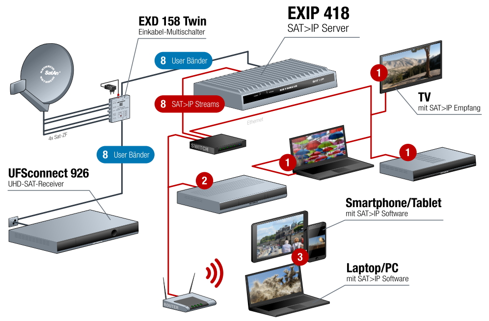

Für SAT->IP brauchst erstmal einen Server der das SAT Signat auf IP umsetzt.
Oder einen Multischalter der das direkt kann, wie zum Beispiel:
Oder:
https://www.kathrein-ds.com/produkte/sat-zf-verteiltechnik/sat-ip/227/exip-418

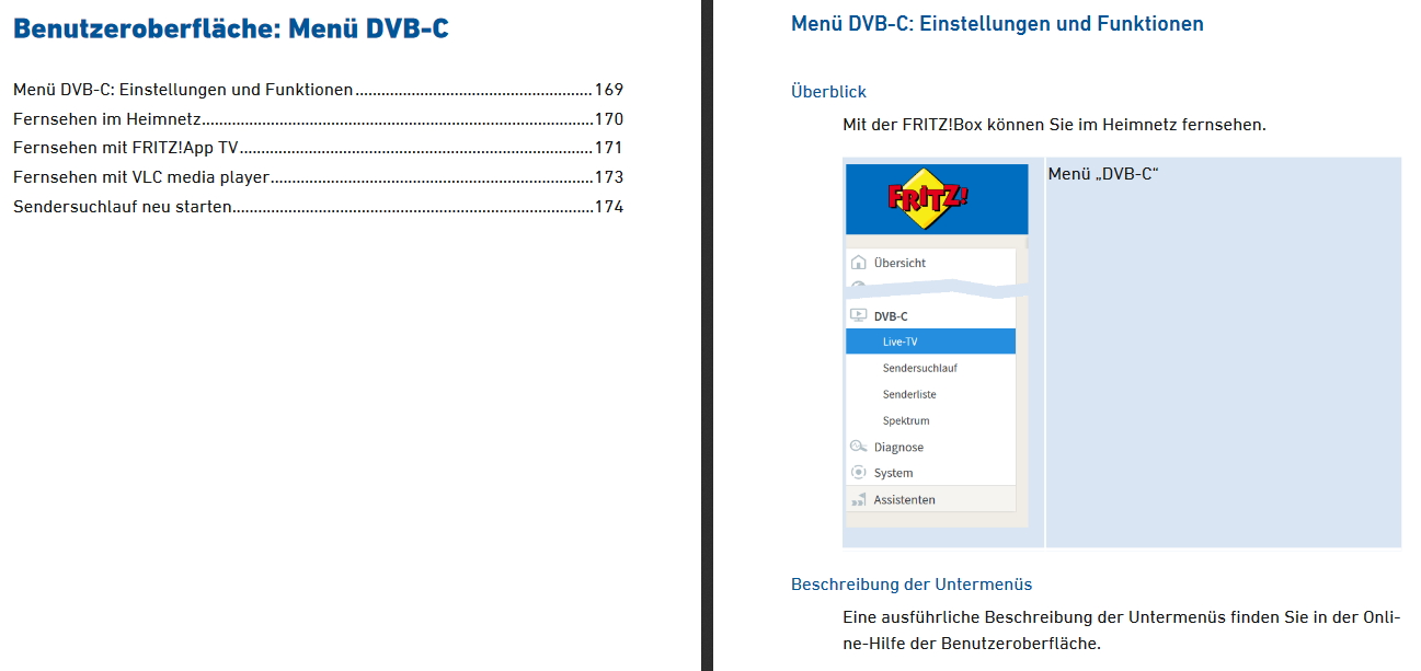

Die 6590 kann wohl DVB-C auf IPTV umsetzen, Live-TV genannt, siehe Handbuch:
Das hat aber nichts mit SAToverIP zu tun.

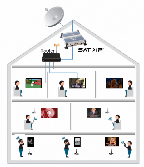

Die Fritzbox speist also Kabelfernsehen per IP ins Heimnetz ein. Wenn du wirklich Sat einspeisen willst, brauchst du z.B. so ein Ding: https://geizhals.de/megasat-sat-to-ip-server-3-0600207-a1573004.html
oder mehr: https://geizhals.de/?cat=satrecv&xf=275_SAT-IP-Server
