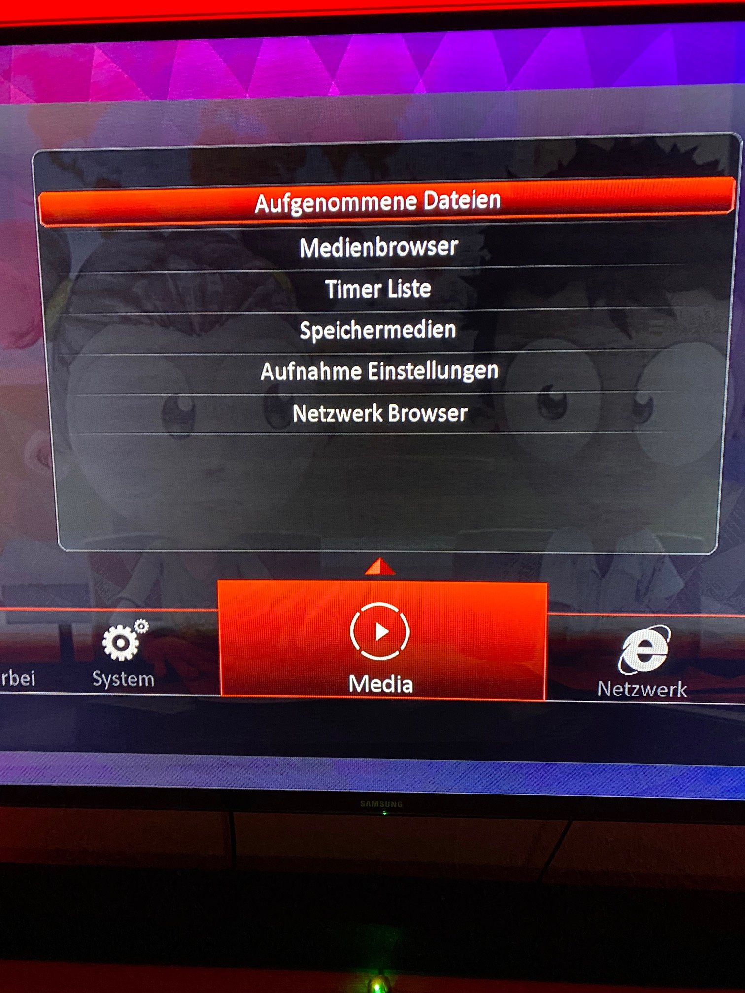

Servus zusammen,
heute habe ich diesen Satelliten Reciever geliefert bekommen:
Octagon SX88+ SE WL Link
Dieser hängt via Ethernet Kabel über einen Switch in meinem Netzwerk.
Das Ziel ist das ich Medieninhalte aus meinem Netzwerk abspielen kann,
die Inhalte liegen auf meinem NAS MyCloudEX2Ultra Link
Ich werde aus dem Recieverkonfigurationsmenü nicht schlau:

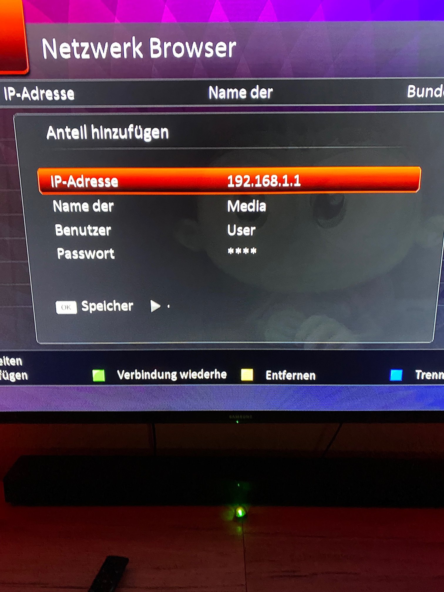

Wenn ich unter Media
unter dem Punkt Netzwerk Browser, etwas hinzufügen möchte:
Ist das einzige was ich sicher weiß die fest vorgegebene IP
(nicht die die auf dem Bild zu sehen ist, das ist der default Wert)
Muss ich da in meinem NAS noch eine freigabe oder ähnliches erstellen?
Hätte gerne die Mediendateinen aus dem "public" Bereich genommen.
Kann mir jemand bei der Einrichtung helfen?
Danke

Also ich kenne die feste IP meines NAS diese habe ich auch eingegeben.
In der Weboberfläche (des NAS) habe ich einen Benutzer erstellt und eine freigabe erteilt.
Benutzername sowie Passwort habe ich im Reciever eingegeben.
Im Reciever kommt nach kurzem: "Verbindung fehlgeschlagen"
Unter "Speichermedien" wird die USB Platte (für PVR) sowie das NAS angezeigt.
(Denke es steht nur dort da ich es hinzugefügt habe als Quelle)
AM PC sehe ich auch den Reciever also Netzwerkverbindung als solches läuft.
