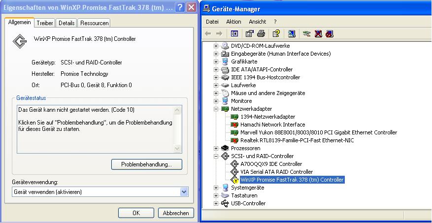

also ich hab alles so gemacht wie beschrieben, aber im geräte manager steht immer noch "Das Gerät kann nicht gestartet werden. (Code 10)"
die festplatte wird jetzt zwar beim booten erkannt (nachdem ich den controller auf ide mode gestellt habe), aber wenn ich zb. versuche windows auf der platte zu installieren wird sie nicht angezeigt.
ich verzweifle...
