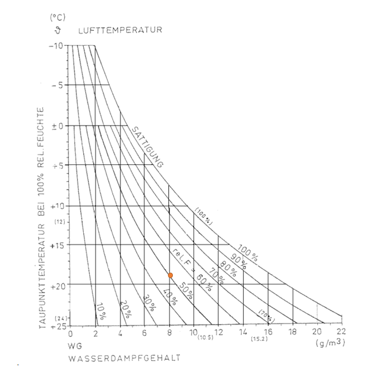

Ganz so einfach ist es nicht.
Man sollte die rel. Luftfeuchtigkeit unter 60 %, besser unter 50 % halten.
Für die "Umrechnung" gibt es Diagramme, z. B. ...
Ich habe mal beispielhaft einen Punkt bei 18° und 50 % rel. Luftfeuchtigkeit gesetzt. Man erkennt, dass dies ca. 8 g/m3 absoluter Feuchtigkeit entspricht. Wenn es jetzt draußen 7° und 100 % rel. Feuchtigkeit hat, dann kann man lüften soviel man will, man bekommt keine Feuchtigkeit mehr nach draußen.
Im vorliegenden Fall würde ich mir, wie hier bereits empfohlen, ein Hygrometer anschaffen und zunächst die rel. Luftfeuchtigkeit ermitteln. Wenn über 50 %, dann die Raumtemperatur langsam steigern bis 50 % erreicht sind.
