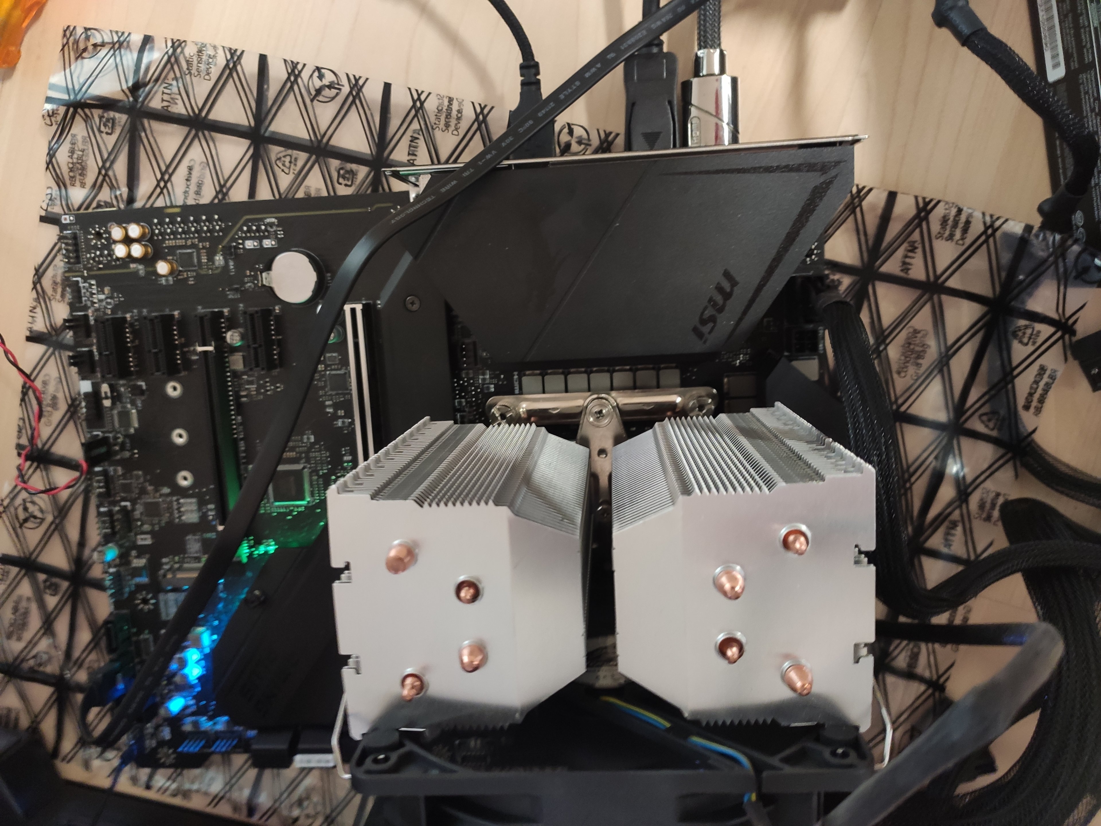

Mach mal paar gute Fotos vom Innenleben und den Anschlüssen und poste sie einfach hier rein.
@Nullmethode
Es kann sein, dass entweder das Board oder die Speicher defekt sind.
Wenn du noch einen DDR3 Speicher zum Testen hast, dann damit probieren.
Board ist ja etwas schlechter denke ich oder hast du da noch eins rumliegen zum Testen?

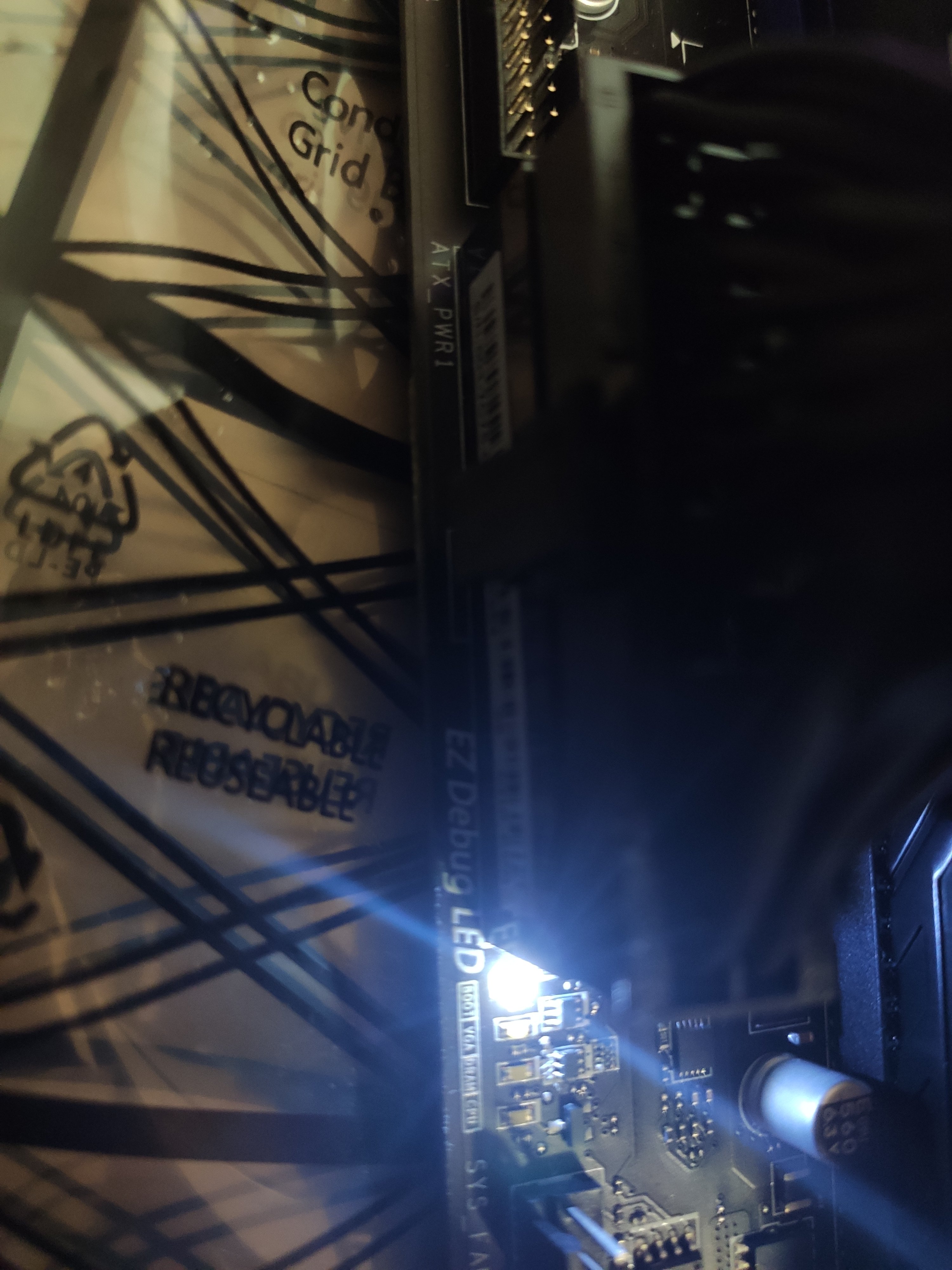

Nicht die besten Bilder aber vlt kannst du was erkennen.
Btw. das SATA Kabel habe ich nur angeschlossen, da die Debug LED "Boot" leuchtet. Dachte damit wird diese Verschwinden, wenn ich die SSD mit Windows drauf anschliesse. Diente nur zum test.

Erstmal ist zusagen, dass man so einen Aufbau nicht auf der ESD Folie machen sollte, denn diese sind leitend.
Die schützen darin gelagerte Bauteile vor staischen Aufladungen wie ein faradayscher Käfig.
Aber angeschlossen bildet die Folie eventuelle einen Kurzschluss.
Einfach auf dem Karton oder Tisch aufbauen.
Die Fotos sind leider unscharf. Schau mal, ob alle Kabel richitg sitzen und eingerastet sind.
Hast du da keine Maus und Tastatur dran? Manche Rechner starten nicht ohne.
Ansonsten einfach alles wieder auseinander bauen (CPU auch raus) und wieder Schrit für Schrit aufbauen.
