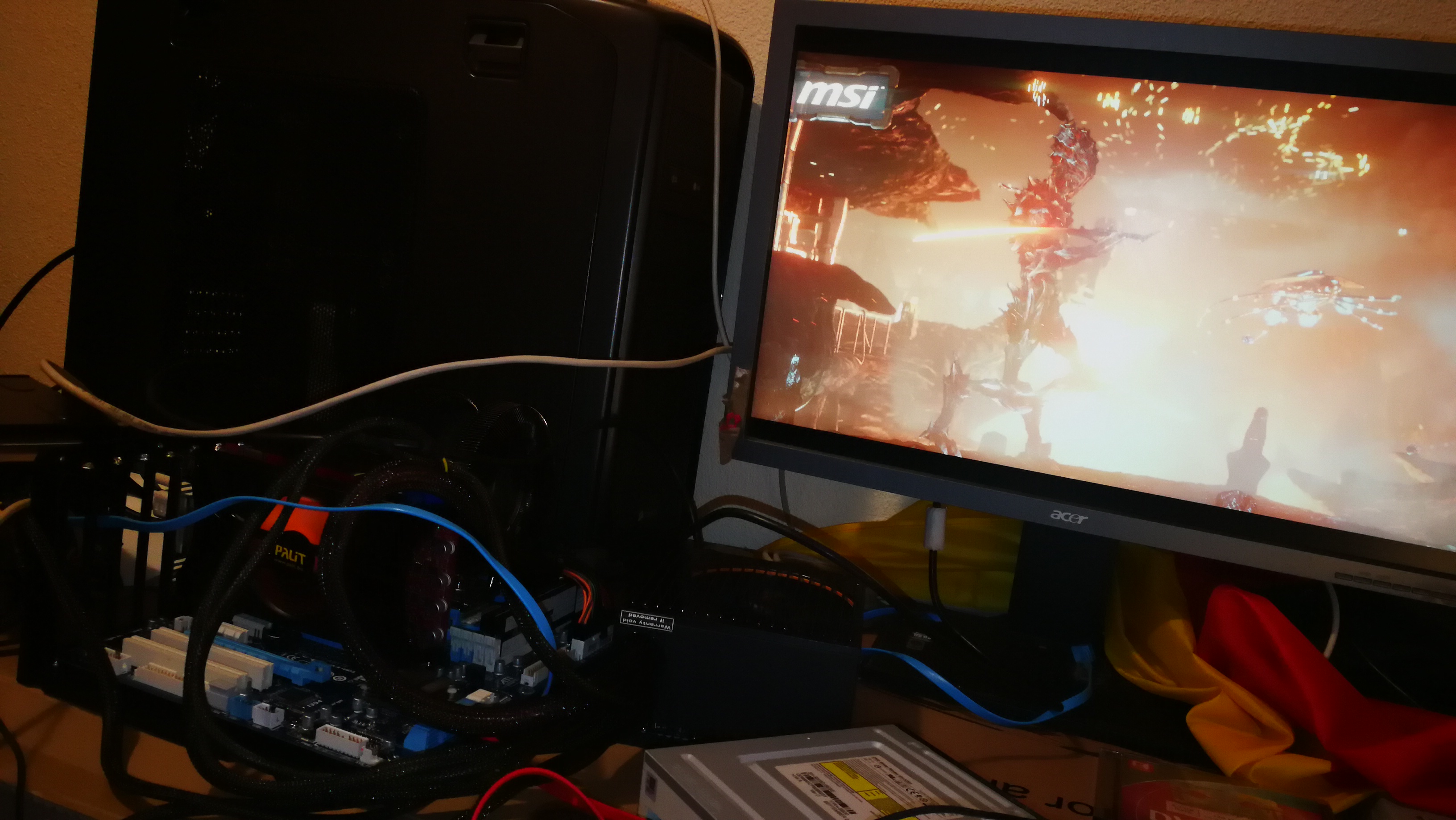

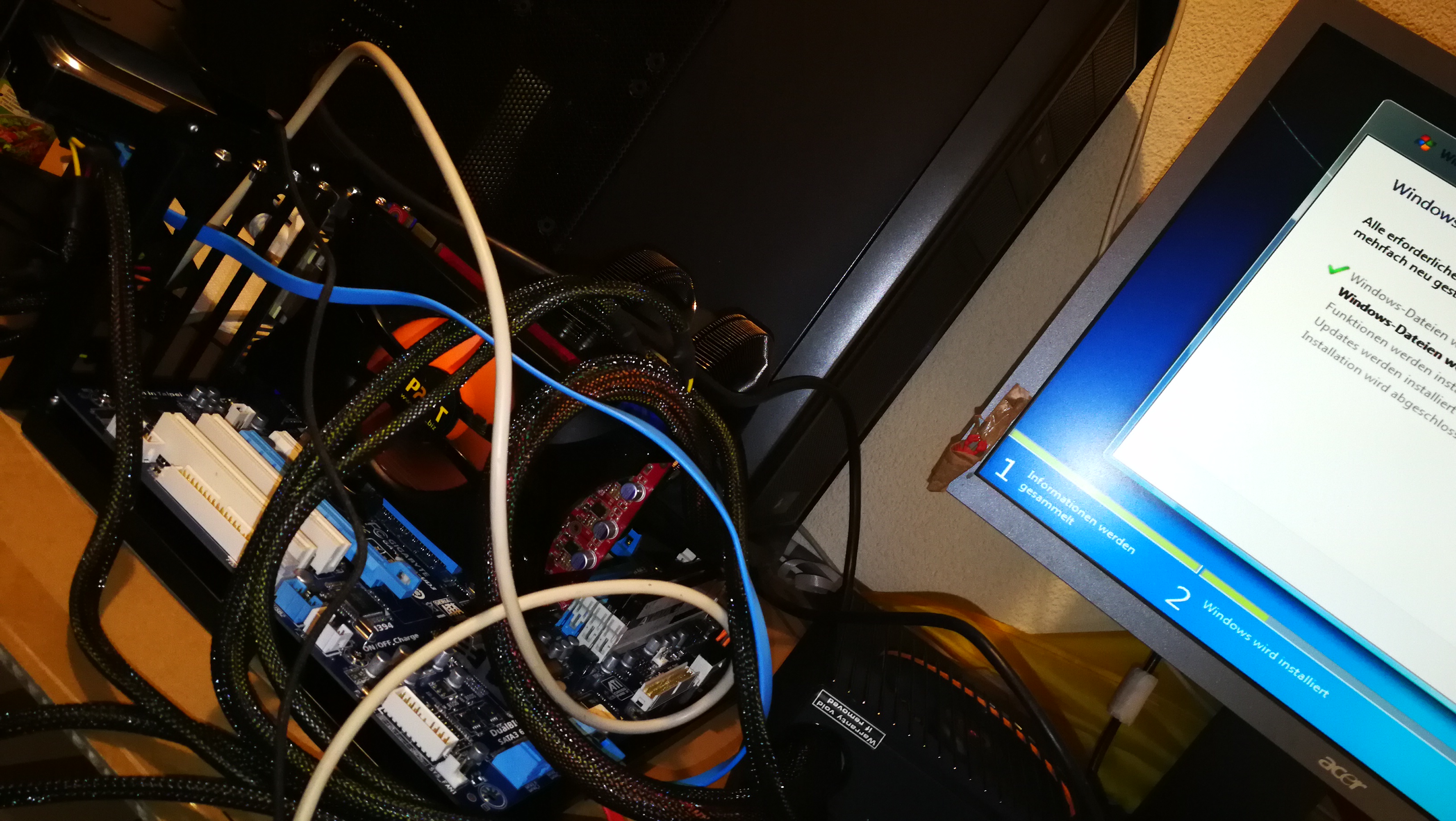

Guter Einwand. Ich habe mir neulich einen "defekten" PC geholt zum Basteln, der beim Verkäufer kein Bild machte.
Mangels Speaker konnte ich aber auch die Nullmethode nicht so durchführen wie vorgesehen. Also erstmal 2 Grafikkarten und 2 Slots getestet, kein Bild. Dann habe ich den RAM von den blauen in die weißen Steckplätze getan und er hat es bis zum Bios geschafft, bzw. wollte direkt booten.
Die Anleitung vom Board sagt jedoch auch nicht, dass man bei 2 Riegeln unbedingt die weißen nutzen muss. Scheinbar egal, ob man die beiden weißen oder beiden blauen benutzen soll. Ich hoffe mal, die sind nicht defekt, sondern nur das Board ist zickig oder es ist ein Kontaktproblem gewesen.

@ Hisn: Keines Update. Ich habe das Geraffel als offenen Aufbau hingestellt, mit Schraubendreher die Kontakte vom Startknopf überbrückt, Windows installiert und Firestrike durchbekommen, wenn auch mit 5-10FPS. Anschließend habe ich den RAM mal umgesteckt, in die blauen Steckplätze. Mir ist noch aufgefallen, dass man die noch bisschen tiefer in die Slots drücken kann, auch wenn die Hebel bereits eingerastet sind. Dann wieder mit Schraubendreher eingeschaltet und hat gebootet, sowohl mit einem Riegel als auch mit 2 Riegeln.
Vom Verkäufer erfuhr ich, dass er auch die blauen Steckplätze genommen hat. Dann war der vermeintliche Defekt ein Kontaktproblem und nicht falsche Steckplätze.
Ist also auch das Board nicht teildefekt. 🤘
