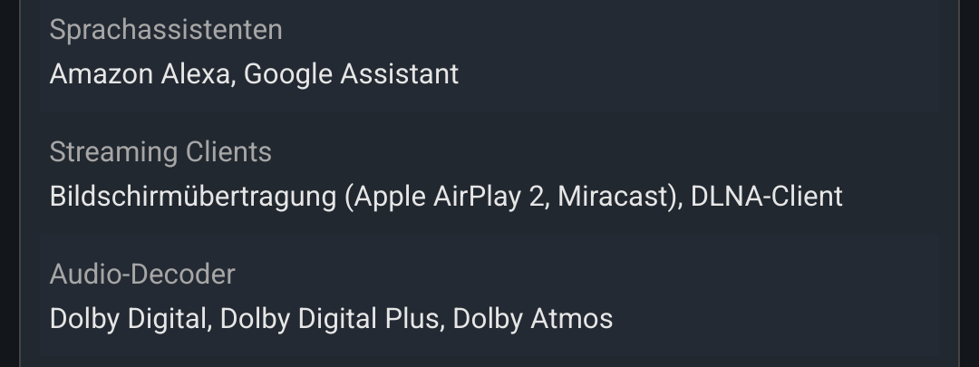

Neben den beiden Motos habe ich nur das Lenovo Tab. Und da ich die native Funktion "Bildschirm Übertragen" von Android nutze, wird bei keinem Gerät gesagt, auf welcher technischen Lösung das basiert. Im WebOS gibt es noch separate AirPlay Unterstützung. Aber sonst muss der Fehler darin liegen, das TV und Lenovo Tab Miracast können und die beiden Motos nur über Chromecast funktionieren.
Stellt sich sonst nur die Frage, weshalb man nicht einfach ne App oder dergleichen runterladen kann, und nutzt damit Miracast? Aber im PlayStore sieht da nichts gescheites aus.
Leider drehen sich die Support Leute im Kreis.
Fest steht, das:
TV kann nur Miracast
Tablett kann Miracast
Moto G100 kann seit Android 12 Miracast
Moto G82 kann nur Chromecast (scheinbar habe ich das mit meinem vorherigen Blackberry Motion verwechselt. Das hatte ich noch als ich den TV gekauft habe und seit einem Jahr erst das G82.
Beim G100 funktioniert das Mitacast, so wie das Moto eigene "Ready for" nicht mehr mit dem TV.
Am Ende lässt sich wohl keine App installieren, die Miracast Funktionalität aufs Handy bringt.
Oder ich kaufe irgendwann Mal nen Chromecast für den TV nach.
