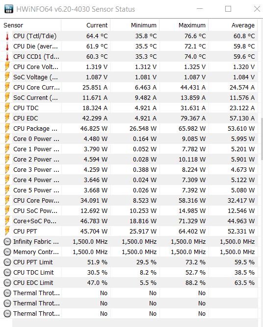

Lass mal HWINFO beim Gamen mitrennen. Das Gehäuse kommt mir etwas restriktiv vor.
Lüfterdrehzahlen, Gehäusetemperaturen MB Temperaturen sind interessant.

was genau soll ich hier posten`?
habe mit dem tool noch nicht gearbeitet

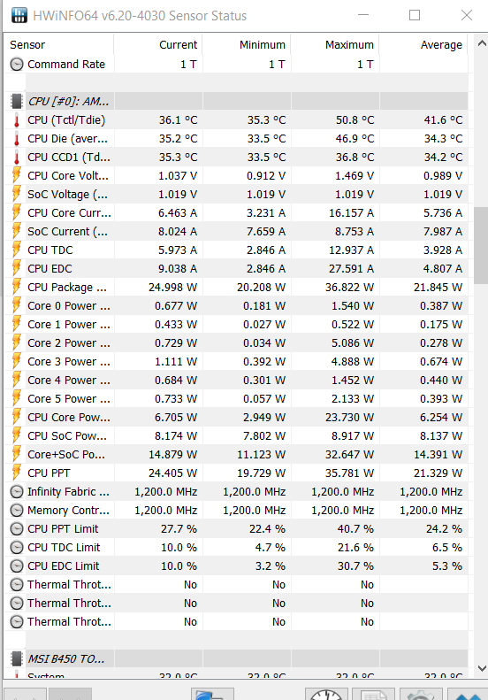

Das hier ist kurz nach Windows Start
Sowas
https://www.computerbase.de/forum/t...ystem.1902207/page-2#lg=post-23293945&slide=0
Wäre dazu noch gut, wenn man die Lüfterdrehzahlen und Gehäusetemps sehen würde.
Einfach im Idle strarten, Sensors only und laufen lassen bis nach dem Game und dann hier den
Screenshot posten.
EDIT: Etwas mehr wäre gut, eben MB Temps, Lüfterdrehzahlen kannst es ausklappen mit dem zweiten Pfeilen unten links.
EDIT2: Ja das ist auch gut, aber schon nach dem Start finde ich die MB Temps und Chipsatz etwas hoch.

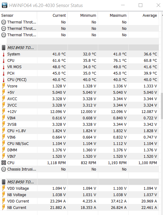

nach ca. 10min FIFA 20
Hatte PBO abgeschalten und 1,325V eingestellt
Ist ganz okay, die Systemtemp und Chipsatztempertur steigt etwas, aber ist noch im Ramen.
Vielleicht noch nen zusätzlichen Lüfter hinten oben rauspustend setzen um es zu optimieren.
