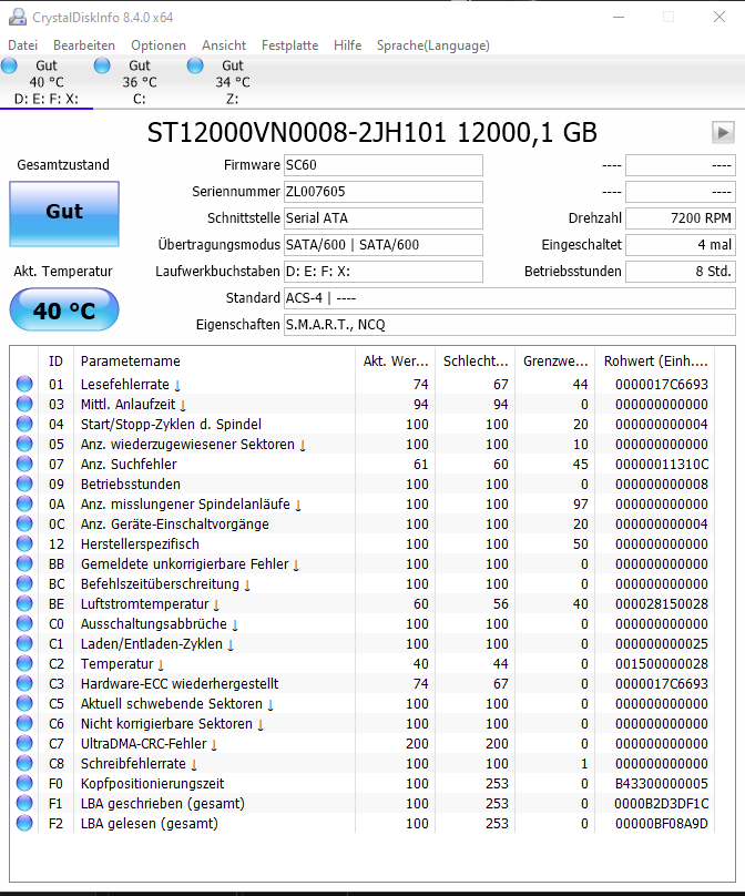

folgendes Szenario, neue HDD gekauft:

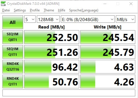

und gestern erst eingebaut. Habe dann ca. 1,5TB drauf gezogen, bis auf ein paar Geräuschen hier und da war sie wirklich bei 40-50% Auslastung kaum zu hören. Jedenfalls so, dass es total akzeptabel war. Da meine andere HDD, die alte auf der die 1,5TB lagen, permanent auf 100% lief, also der Bottleneck war, konnte die neue nicht auf 100% kommen. Doch um das zu testen, habe ich einen Test gemacht:
"E" ist eine 2TB Partition die ich erstellt habe.
Jedenfalls ist sie jetzt im idle unfassbar laut. Das ist wirklich nicht auszuhalten, es sind unregelmäßige laute, typische HDD Geräusche. Doch wenn ich sie dann belaste verschwinden sie. Ich weiß einfach nicht wie ich es beheben kann und weiß nur, dass ich lieber ein paar Laufjahre gegen leise Performance austauschen würde. Ergo, wie kann ich das fixen, egal ob sie dadurch schon in 4 statt 5 Jahren ausfallen kann.

Edit: Auch unter den 100% Auslastung durch den Benchmark: Suuuper leise. Akzeptabel leise.

Nein, hat sie definitiv nicht! Die Geräusche könnte vom Rekalibrieren oder Parken der Köpfe sein, die Köpfe wurden ja schon 37 mal geparkt. Aber das diese Geräusche unakzeptabel laut sein sollen während sie beim Benchmark als "Suuuper leise" bezeichnet wird, kann ich mir kaum vorstellen.

Übrigens, es scheint so als ob sie wirklich etwas im Hintergrund getan hat. Wahrscheinlich irgendwas mit den 1,5TB die gerade erst darauf gelandet sind. Es hat aufgehört und sie ist nun absolut akzeptabel, normal laut. Ich hätte auch einfach warten können bevor ich einen hysterischen-Post schreibe.
Also, wer noch diese Probleme hat obwohl seine HDD neu ist: Erstmal abwarten.
PS: Sie war gut befestigt & gerade nochmal den Benchmark gemacht, sie ist während dem Lesen und Schreiben super leise. Ab und an kommt ein normales Geräuch, defintiiv aushaltbar - eben normal für eine HDD. Ich bin einfach froh, dass dieses Geräusche Massaker aufgehört hat, das hat sich richtig brutal angehört.
