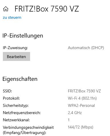

catch 22 schrieb:
kannst du leicht herausfinden
auf Start klicken, Netzwerkstatus eintippen und dann oben anklicken. Es öffnet sich dann das Statusfenster zu deinen Netzwerkverbindungen. Unterhalb der WLAN Verbindung auf Eigenschaften klicken, in der neuen Ansicht ganz runter scrollen und in der Auflistung der Eigenschaften steht im oberen Drittel das hier
und da steht dann entweder 5Ghz oder 2,4Ghz

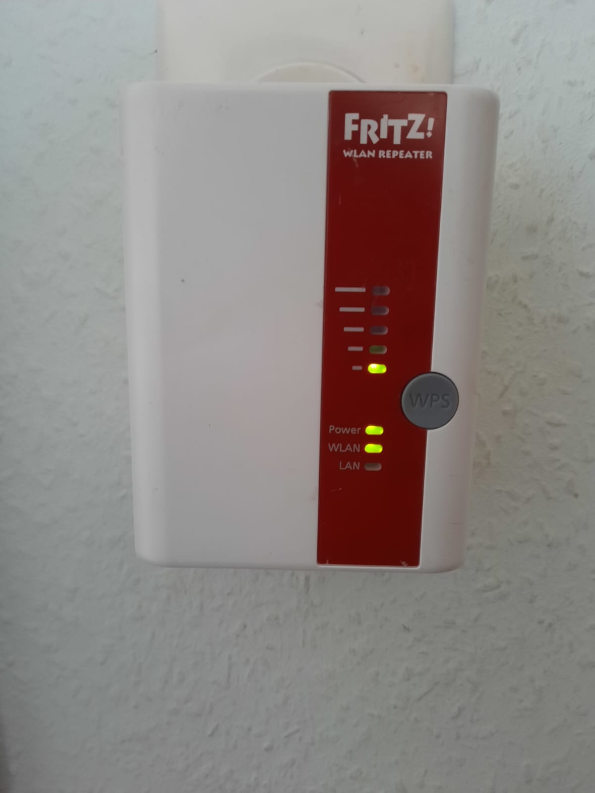

Hallo und Danke für die vielen Antworten.
Habe 2 Fotos beigefügt.
Lg

Mit der schlechten Verbindung, kein Wunder das es langsam ist.
CU
redjack
Reaktionen: derchris
Das ist ein FRITZ!Repeater 450e. Bereits laut LED-Anzeige am Gehäuse, ist der zu weit entfernt. Ich sehe zwei mögliche Ursachen:
a) es gab auf dem Weg zwischen Dir und der alten FRITZ!Box einen weiteren FRITZ!Repeater; den habt Ihr vergessen und daher nicht umgestellt.​
b) der FRITZ!Repeater 450e ist einfach durch; vermutlich hattet Ihr den kurz vom Strom​
Mein Tipp: Neuen FRITZ!Repeater kaufen, z. B. einen FRITZ!Repeater 600. Edler natürlich (aber auch teurer) wäre der 2400 oder 6000. Den dann anstelle des FRITZ!Repeater 450e probieren – Hypothese B. Hilft das nicht, den FRITZ!Repeater 600 irgendwo dazwischen platzieren und den alten FRITZ!Repeater 450e an den FRITZ!Repeater 600 koppeln, siehe …

Wenn es jetzt eine FB7590 ist, würde ich einen passenden Repeater dafür nehmen, der auch 5 und 2.4GHz kann, mindestens einen 2400, besser 3000. Dann anhand der Empfangsbalken-LEDs den Standort soweit verändern, bis er mind. 2, besser 3 Balken hat. Notfalls einen 2. Repeater dahinter per Mesh-Kette schalten, dann sollte die Performance ausreichen.
Den alten 450er Repeater würde ich, wie oben schon geschrieben wurde, entsorgen. Der ist weder zeitgemäß noch leistungsstark genug in Verbindung mit einer 7590.
