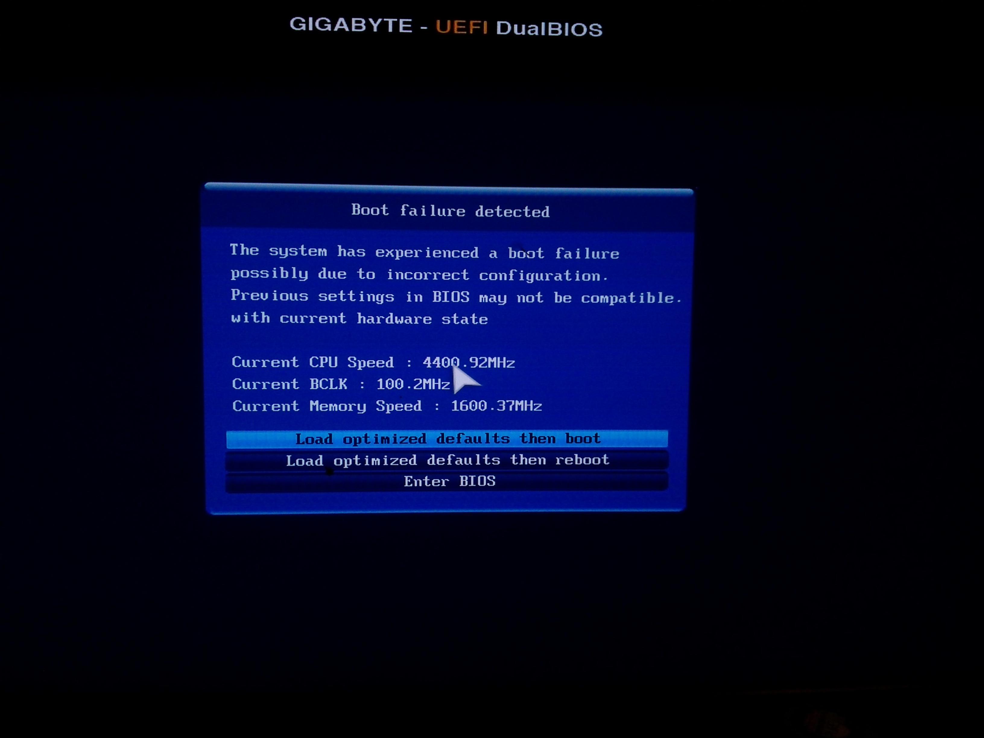

Also habe ich mich nochmal kurz hingehockt und mal versucht, das ganze mit nur einem RAM-Riegel zu starten. Der Plan war, mit beiden Riegeln jeweils an jedem Slot einen Startversuch zu machen. Das Ergebnis: nachdem ich einen Riegel in den DDR3_2 Slot gesteckt habe, kam plötzlich folgendes Bild:
Selstam ist: Es ist egal welcher RAM-Riegel verwendet wird, es geht mit beiden, aber nur, solange dieser Riegel in DDR3_4 oder in DDR3_2 steckt. An den beiden anderen: Neustart-Schleife.
Sprich: Steckt der RAM in Channel A (DDR3_2 und DDR3_4) funktioniert es, steckt er (oder einer, wenn zwei verwendet werden) in Channel B, funktioniert es nicht.
Es ist davon auszugehen, dass er den Prozessor durchaus erkennt (siehe Bild oben: CPU Speed 4400 MHz).
Jetzt ist die Frage: Ist das Mainboard kaputt, dass er Channel A nicht erkennt, oder ist das nur eine Einstellungssache? Gibt es irgendwas in die Richtung "Double Channel Mode: Enabled" oder so?
Habe mich etwas im BIOS umgesehen, aber nichts derartiges gefunden.
