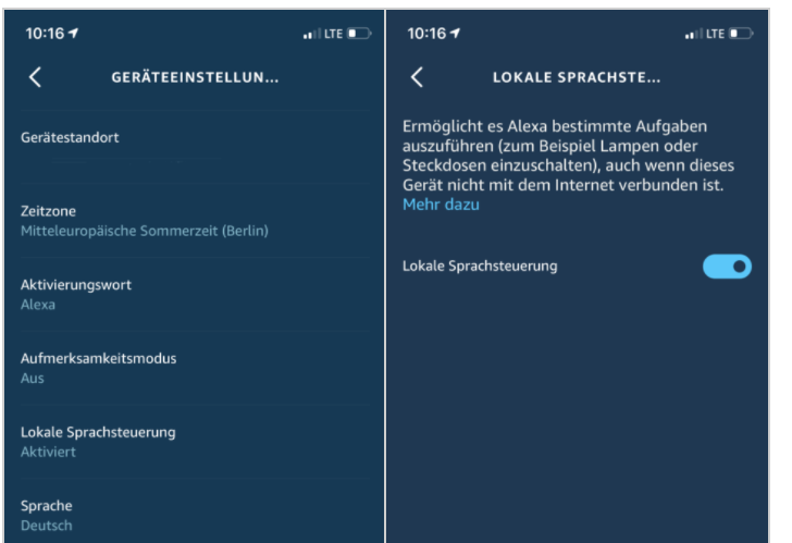

SIR_Thomas_TMC schrieb:
Und offline Steuerung wenn direkt an Alexa angebunden bezieht sich dann nur auf die Bridge, weil offline macht Alexa gar nix. (nur als Ergänzung)
Das ist falsch!
Actions Available with Local Voice Control
If your Echo with a built-in smart home hub is not connected to the Internet, you can use your voice to:
Control compatible smart home devices, including switches, lights, and plugs, that are connected directly to your Echo device.
Ask for the time or date.
Stop or cancel alarms, reminders, and timers that were set before your Echo device went offline.
Control the device's volume.
https://www.amazon.com/gp/help/customer/display.html?nodeId=GCC6XV9DX58VW5YW
Und meine Schalter würden ohne bride auch nicht funktionieren
Auch das ist nicht korrekt. Wenn es Zigbee Schalter sind, funktionieren sie genauso an einem Echo.
xexex schrieb:
Also wenn ich meinen Geräten ohne Internet sag, Alexa WZ Licht 50% bekomme ich ein freundliches "ich kann dich gerade leider nicht verstehen"
Weiß ja nichtwie du das machst.
Hast du denn deine Lampen direkt an das Echo angebunden und die entsprechende Option aktiviert?
https://www.smarthomeassistent.de/alexa-sprachsteuerung-jetzt-auch-offline-moeglich
Reaktionen: SIR_Thomas_TMC
Nö, hab die über die bridge. Dann macht das natürlich auch Sinn, dass Alexa das nicht direkt rafft.
