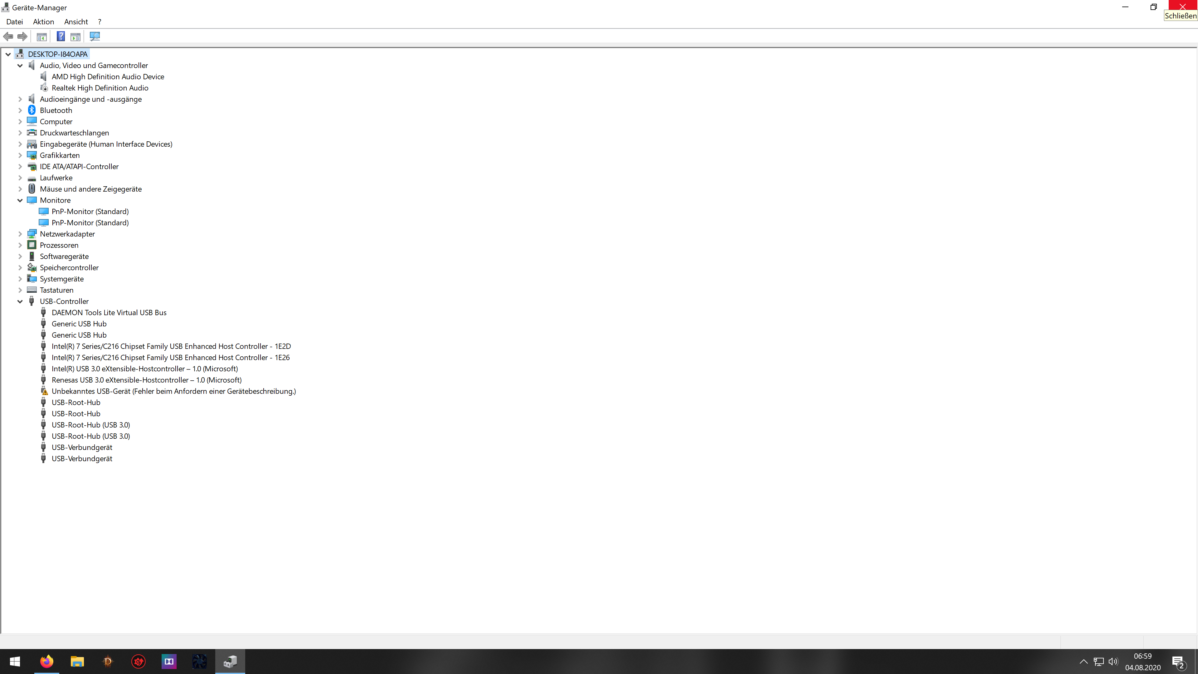

Anbei der Screenshot vom Geräte Manager. Wird wie gesagt gar nicht erkannt.
Vermute das es ein Treiber Problem ...aber weiß momentan echt nicht weiter.

Verstehe ich das richtig, dass die Lautsprecher fälschlicherweise jetzt als PnP Monitore erkannt werden? Und unter Audiogeräte in den Audiooptionen von Windows kannst Du die Soundbar nicht mehr als Ausgabegerät wählen? Guck auch mal ob die nicht deaktiviert worden ist. Deaktivierte Geräte werden standardmäßig von Windows ausgeblendet, einfach rechte Maustaste in das leere Feld in der Liste der Audiogeräte.

Die Bar tritt dann als weiterer Monitor für den Rechner auf. Hat der Treiber damit Probleme und die gibt es oft im Zusammenhang mit dieser Betriebsart, kommt es dann zu sowas. Du hast dann sozusagen ein Multimonitor-Setup.
