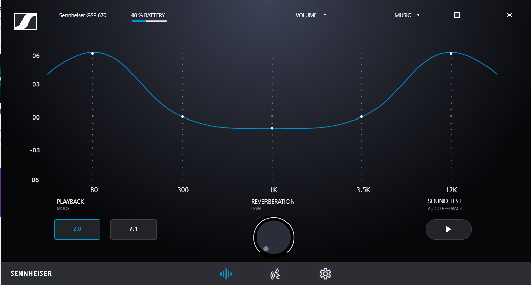

ich habe mir vor ein paar Tagen das Sennheiser GSP-670 Headset gekauft und bin soweit zufrieden, nur habe ich das Problem bei Videospielen die Richtung meiner Gegner nicht vernünftig ermitteln zu können. Ich hatte vorher das Sennheiser Game One mit dem ich absolut unzufrieden war, aber immer hin konnte ich meine Gegner ausmachen.
Ich frage mich nun ob ich irgendwas an meinen Einstellungen ändern muss oder ob ich evtl eine Soundkarte benötige weil meine Onboardkarte nicht gut genug ist.
Ich habe ein gigabyte ga-h77-d3h. Hat jemand vielleicht noch eine andere Idee woran es liegen kann? Ansonsten funktioniert ja alles einwandfrei.

Ach die hilft bei sowas nicht? Gut zu wissen ^^. Ja ich habe die Software installiert und auch schon ein wenig rumgespielt damit, nur eine Lösung habe ich noch immer nicht gefunden. Bei dem GameOne konnte ich sehr genau ausmachen wo meine Gegner jetzt stehen aber aktuell ist alles direkt bei mir und nicht zu unterscheiden. So sieht das Ganze aus:

Wo fängt man hier an zu erklären... allein wenn man die Frequenzkurve sieht... aber Hauptsache unnötig viel Geld für ein überteuertes Wireless-Headset hingelegt.
Mit dem Game One hattest du eigentlich in allen Aspekten das bessere Headset:
Offene Akustik, besseres Mikrofon, bessere Abstimmung, bessere Ortung.
Mit dem GSP670 hast du jetzt einen geschlossenen Kopfhörer mit schlechten Mikrofon und anderen tonalen Defiziten aufgrund der Bauweise.
Zur deiner Frequenzkurve: Du machst hier eine absolute Badewanne aus deinem Kopfhörer, wenn ohne Anpassung die Ortung schon schlecht war, ist sie nach deinem Eingriff noch schlechter. Je mehr Bass du hast, desto schlechter die Ortung, da Frequenzen in der Mitte (da wo die Schritte statt finden) einfach übertönt werden. Auch schreit diese Abstimmung nach Übersteuerung! der informierte Kopfhörernutzer passt Frequenzen nie!!!!! ins Positive an! wenn du mehr Bass und Höhen willst, dann musst du die Mitten absenken aber nicht den Bass und die Höhen erhöhen und ja, danach brauchst du mehr Lautstärke für den selben Pegel, was nur logisch ist.
Bitte informier dich mal im Internet, wie Ortung funktioniert und was man dazu braucht. Es gibt zahlreiche hilfreiche Beiträge dazu. So wie du es angehst, funktioniert es nicht.
Wenn Ich du wäre: GSP670 verpacken, zurück schicken und Game One weiter nutzen. Dann informierst du dich anständig und kommst wieder um dir bessere Alternativen zu nennen.

Hey, vielen dank nochmal für die ganzen hilfreichen Beiträge :D
Also ich habe es jetzt endlich fixen können. Das Problem war weder die Frequenzkurve noch das Headset an sich. Windows hat da mal wieder Dinge gemacht die einfach nicht so funktioniert haben ^^. Zu meiner Lösung:
Das GSP-670 erstellt 2 verschiedene Wiedergabegeräte. Eines für Kommunikation(TS,Discord,etc.) und eines für den ganz normalen Sound. Bei letzterem war die Windows 7.1 Funktion so eingestellt das alle Lautsprecher aktiviert waren. Ich habe einfach überall den Hacken raus genommen und siehe da ich kann alles hören wie ich es will.
Ob zu viel Bass oder nicht, das ist feines umstellen je nach dem wie man es gerne hat.
Jetzt bin ich mehr als zufrieden mit dem Ergebnis, genau das was ich haben wollte ;D
Das ganze hier kann dann damit als gelöst angesehen werden ;D
