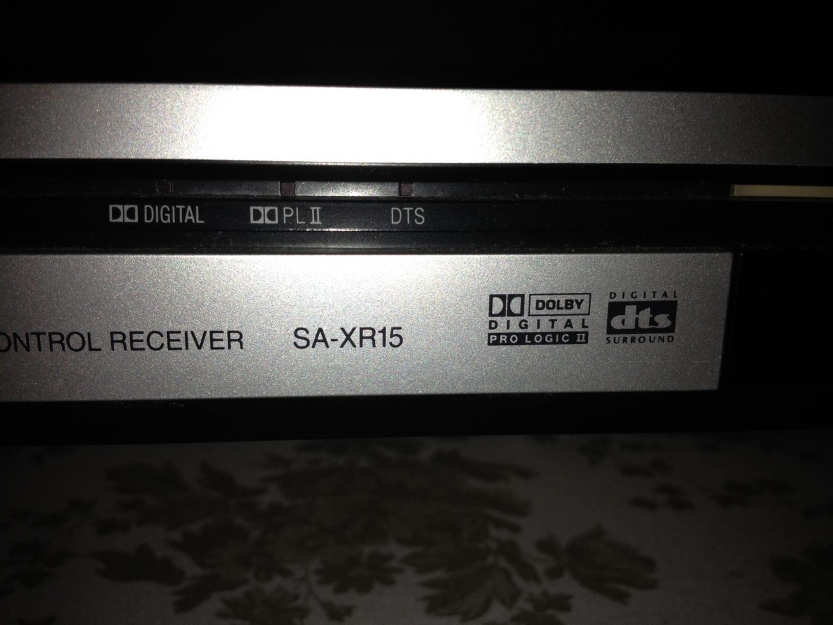

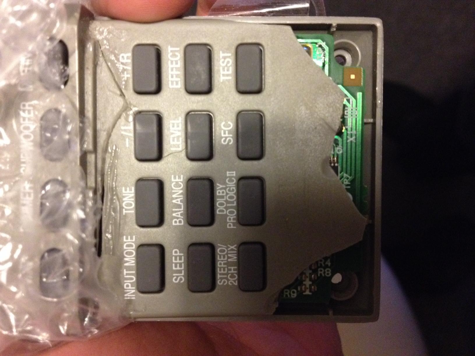

ich habe ein Anliegen ... ich habe meinen Rechner über 10 Meter HDMI an meinen Philips TV geklemmt und eben gerade noch über ein Toslink Kabel meine Stereoanlage an meinen SPDIF Ausgang der Soundkarte angeklemmt. Es funktionieren nur die rechte und die linke Box (und der Subwoofer). Die mittlere und die hintere rechte und linke funktionieren nicht.
Ich besitze eine Asus Xoar DG. Ich glaube es liegt an der Soundkarte. Evtl unterstützt Sie kein Dolby Pro Logic II? Ich habe noch zwei Bilder angehängt, was auf der Stereoanlage und auf der Fernbedienung steht. Vielleicht bringen die Bilder was. Wäre toll, wenn ihr mir weiterhelfen könnten. Falls ich eine andere Karte brauche, bin ich offen für Vorschläge (PV: nicht mehr als 100€, weil ich hauptsächlich ein 2.1 Soundsystem am Rechner nutze).

Drück mal bitte die Pro Logic Taste auf der Fernbedienung und sag uns was passiert.
Ok, also das habe ich vergessen dazu zu schreiben. Ich habe alle Soundmodi durchprobiert. Bei allen steht da, nicht möglich, außer: Dolby Pro Logic II. Dann steht auf der Anzeige Panorama. Aber es leuchten auf dem Display nur die linke und die rechte Box auf. Wenn ich das Toslink Kabel an meinen TV anschließe, dann leuchten auf dem Display alle Boxensymbole.
Das mit der Quelle probiere ich mal aus. Muss ich evtl. in Windows 8 was umstellen? Habe gelesen, dass man nur bis Vista etwas manuell einstellen muss ....
Edit: Mir ist eben noch eingefallen, dass ich in Soundkartenmenü jede Box testen kann und dabei lassen sich nur die rechte und die linke testen. Die anderen Boxen leuchten zwar in dem Programm auf, aber es kommt kein Ton aus der Box.
Was fehlt ist nicht Pro Logic sondern Dolby Digital Live. SPDIF kann unkomprimiert nur Stereo. Wenn du Filme schauen willst musst du den Player so konfigurieren das der Ton direkt zum SPDIF ausgegeben wird (SPDIF through oder so ähnlich) damit die kodierte Dolby oder DTS Tonspur 1:1 ausgegeben wird.
Für Spiele wird ein Encoder wie z.B. eben Dolby Digital Live oder DTS:Interactive benötigt. Den hat die Xonar DG(X) nicht. Die günstigste Soundklarte mit Encoder wäre die Xonar DS(X). (Die Variante mit X ist jeweils für PCIe, würde ich bei einer Neuanschaffung bevorzugen)
PS: was hast du für ein Mainboard drin? Evtl. kann das DDL, dann bräuchtest du gar keine Soundkarte dafür.

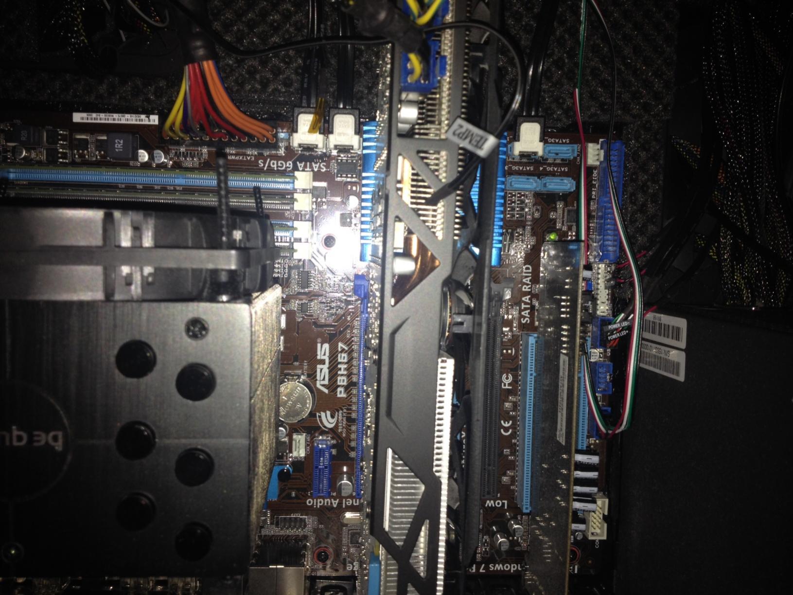

Leider habe ich noch ein andere Problem eben festgetellt: Neben meiner GTX 770 liegt direkt mein einzigher PCIe Slot. Die Rückseite kann bis zu 70° warm werden. Würde da ungern eine Soundkarte applizieren wollen. Oder stellt das kein Problem dar? Wäre vielleicht ein Spalt von 1-2mm
Der Abstand ist noch n bissl größer, da die Platine ja auf der Oberseite des Slots ist. Das ist normalerweise kein Problem da eine Soundkarte reinzustecken, ich hab meine auch in dem Slot.

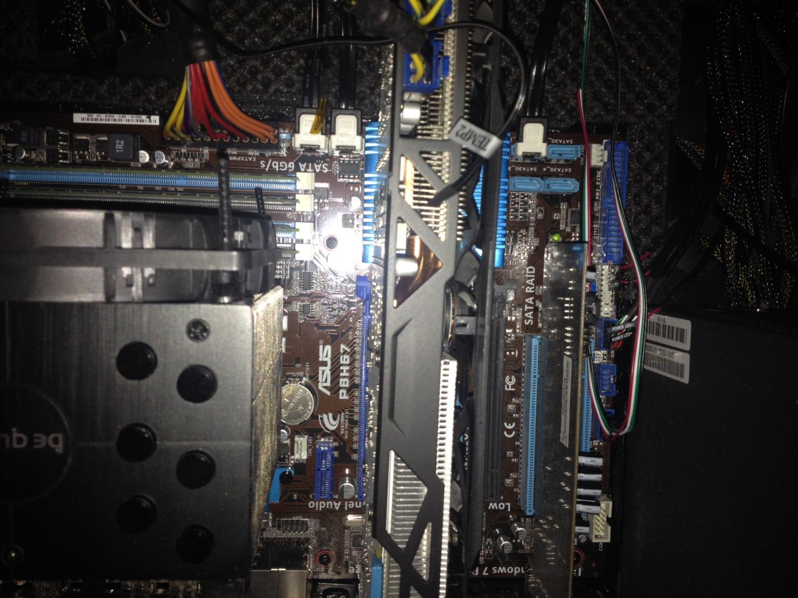

es ist ein P6H67 von Asus. Habe man ein Foto "in vito" geschossen ;)
Stimmt es, dass ich eigentlich die Soundkarte, welche für PCIe 2.0 1 vorgesehen ist in den zweiten (schwarzen) PCEi 16x stecken kann? Im ersten steckt jetzt die Grafikkarte. Habe eh kein Crossfire vor. Also der Abstand zur Grafikkarte vom Mini PCIe Slot beträgt 15mm.

Ok, der OnBoard-Sound unterstützt leider keinen Decoder. Aber ja: du kannst eine PCIe Soundkarte auch in den x16 Slot stecken, bei dem Board wird die Grafikkarte dadurch nicht beeinflusst (bei manchen Boards kann es sein das der erste Slot auf x8 runterschaltet)
