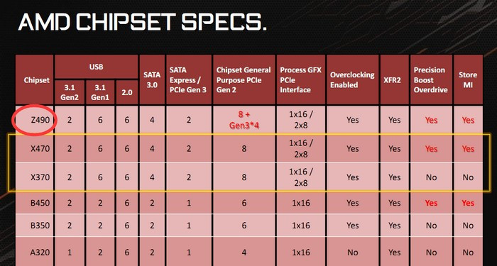

deine 24 3.0 Chipsatz Lanes sind für n Arsch weil sie im Endeffekt und auch tatsächlich in der Bandbreite lediglich 4 Lanes entsprechen , die angeschlossenen Geräte buhlen gegenseitig um die Bandbreite zum Prozessor der lediglich mit 4 Lanes angebunden ist . Das ändert sich auch nicht falls Intel noch mehr Chipsatz Lanes reinpacken sollte .
Nicht umsonst verlangt Intel für weitere Lanes auch mehr Geld beim Skylake X , außerdem sind die von dir genannten 8 2.0 Lanes " Gereral Purpose " und entsprechen in der Bandbreite , na was wohl ? - 4 Pci 3.0 Lanes
6 x Usb 3.1 Gen1 , 2 x Usb 3.1 Gen 2 , 4 x Sata 6 und 6 x USB 2.0 die Lanes dafür sind fest bei AMD vergeben , während sie bei deinen 24 Intel Lanes darunterfallen , einmal ganz davon abgesehen das Intel kein USB 3.1 Gen2 bietet weil sie Thunderbolt pushen wollen
Dazu kommt noch die NVME SSD mit 4 Pci 3.0 - allerdings hängt die direkt an der CPU und ist von Chipsatz unabhängig .
