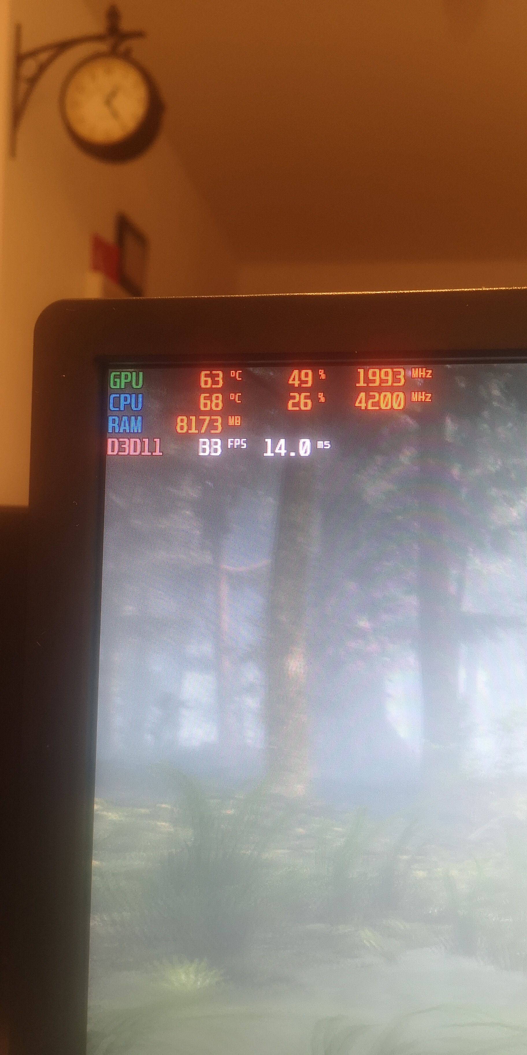

Das Problem besteht darin , dass ich bei den Spielen wie Warzone alle 10 Sekunden eine kurze lag habe. Das Spiel bleibt so c.a 0,5 Sekunden hängen. Die Laggs bei Warzone sieht auch ein Freund mit dem ich zusammen spiele also er sieht mich Ingame auch Laggen .
PROBLEM VIDEO -->
Was ich aber nicht verstehe ist dass bei COD Modern Warfare Multiplayer ( Normale Maps ) keine Laggs habe.

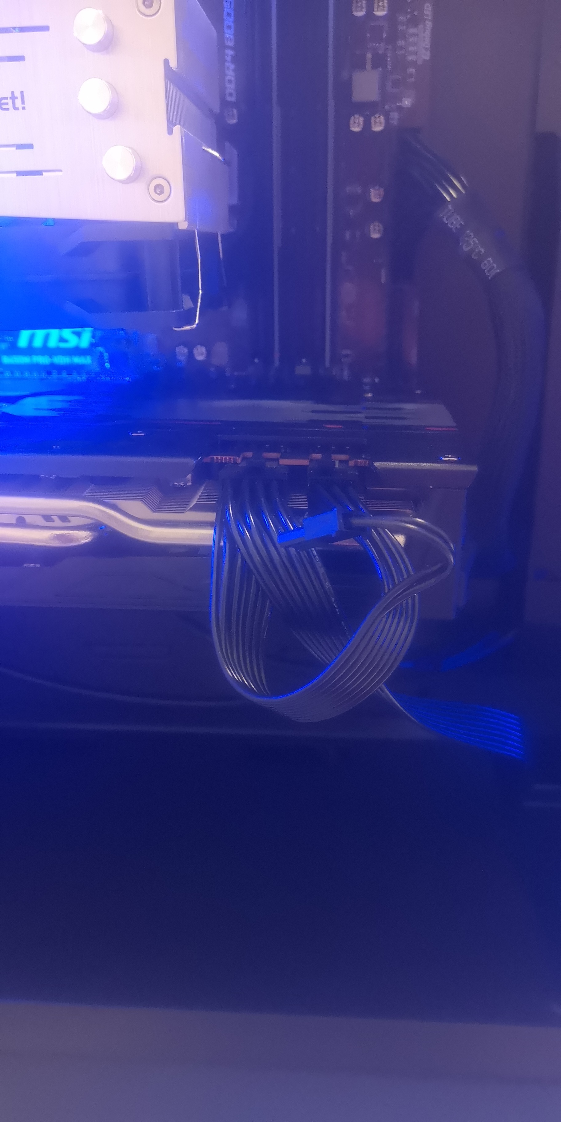

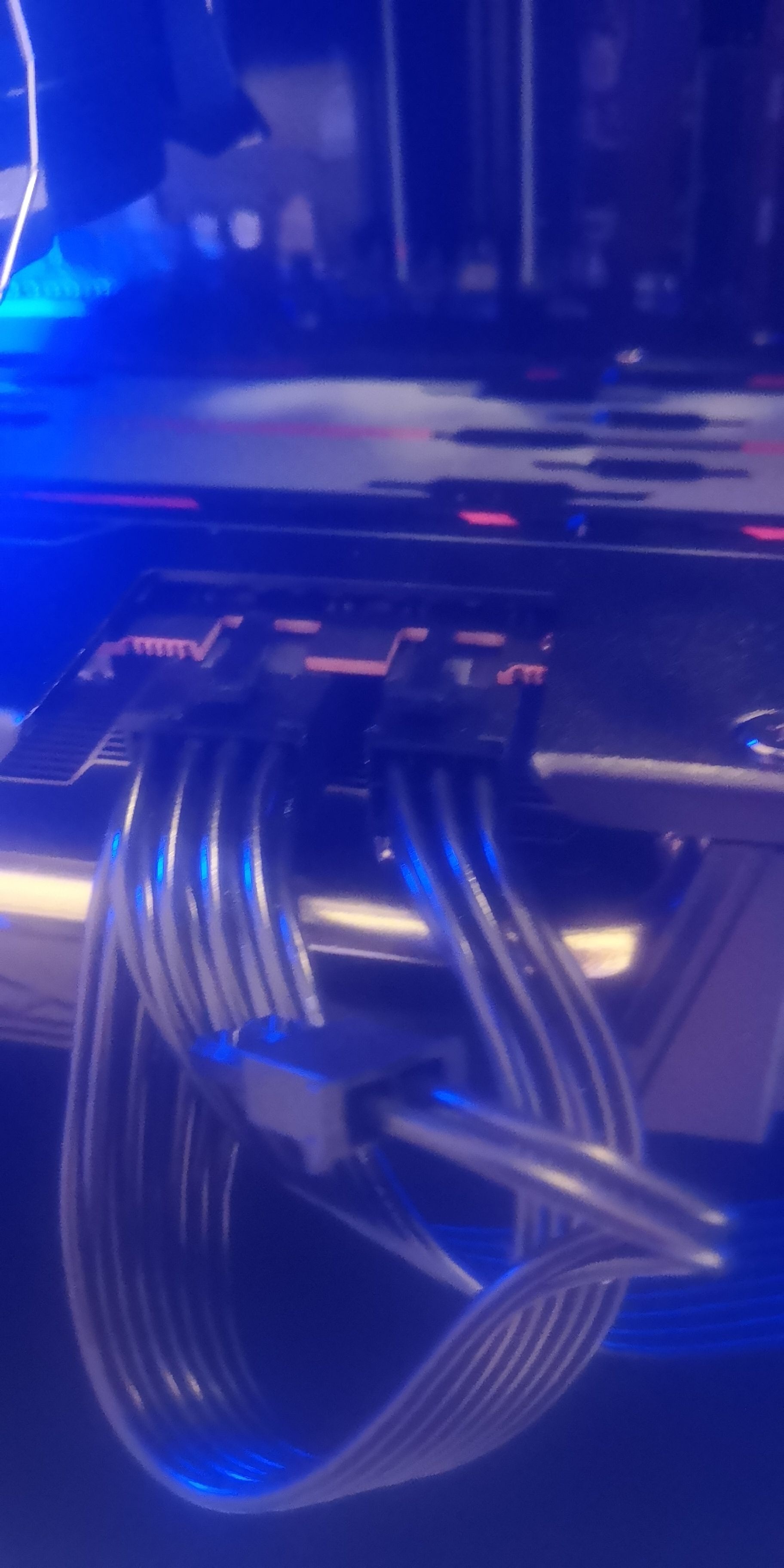

@Bono35 es ist eine 100-240vac be quiet Netzteil und vielleicht kannst du mir es ja sagen. Siehe Foto.

Du benutzt aktuell nur ein Kabel von zweien für die GPU Versorgung im "Daisy Chain" Verfahren. Schließe bitte beide an separat.
Also nicht ein Kabel mit zwei 6+2 Pin Steckern verwenden - sondern zwei Kabel verwenden die einen 6+2 Pin Stecker haben - ohne Daisy Chaining. Dies sorgt dafür das Lastspitzen besser abgefedert werden und verringert Probleme (Das Netzteils nutzt dann mehrere Rails). Schaut mir nach einem BeQuiet Pure Power Modularen Netzteil aus.
