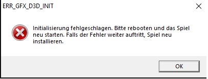

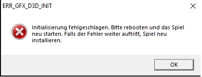

Ich habe mir vor ein paar Tagen einen neuen PC gebastelt. Nun habe ich jedoch das Problem, dass alle Spiele abstürzen. Dabei bleibt Windows normal, die Games brechen nur ab. Dies habe ich bis lang bei allen Spielen fest gestellt, am schlimmsten sind jedoch bis lang GTA V und Euro Truck Simulator 2.
Meine Vermutung liegt im Grafikkartentreiber, da bereits einige ähnliche Probleme unter Win 10 hatten. Der Radeon Treiber ist aktuell auf der Version 19.5.2, das gleiche Problem gab es aber auch bei den Versionen 19.7.1 und 17.1.

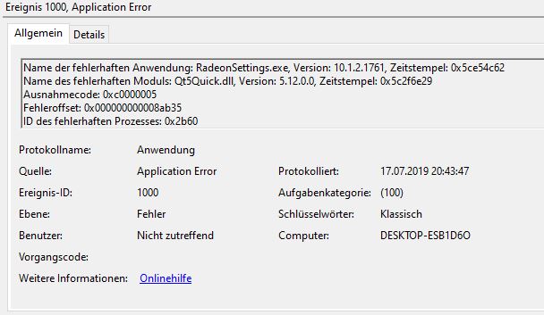

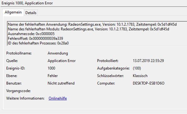

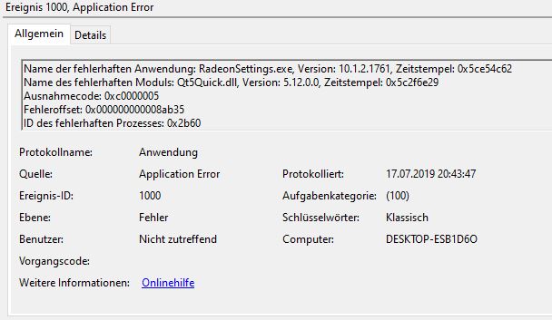

Gerade eben hatte ich dann die Radeon Einstellungen offen und einen Absturz bei GTA. Danach war das Fenster für die Radeon Einstellungen "defekt" und konnte nur noch geschlossen werden.

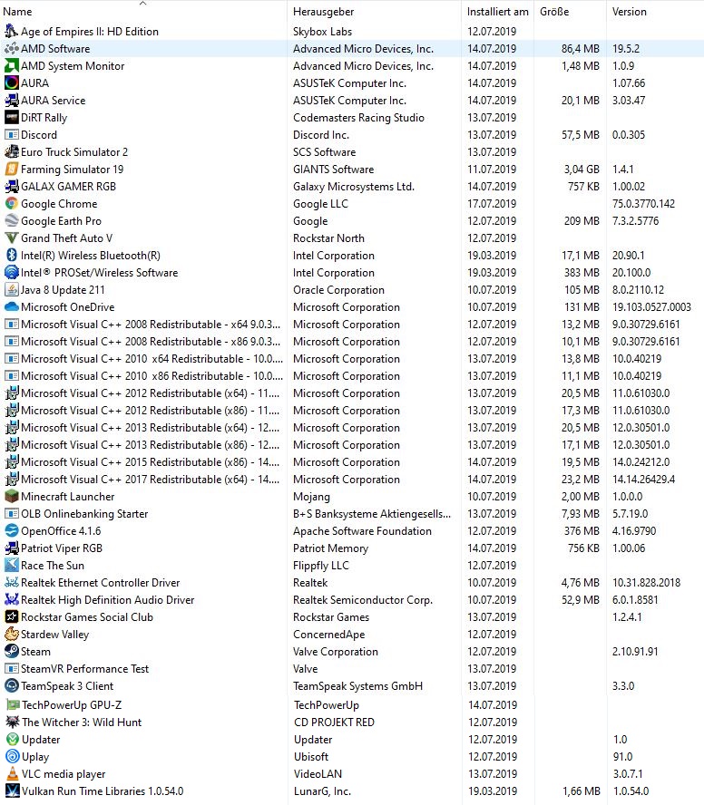

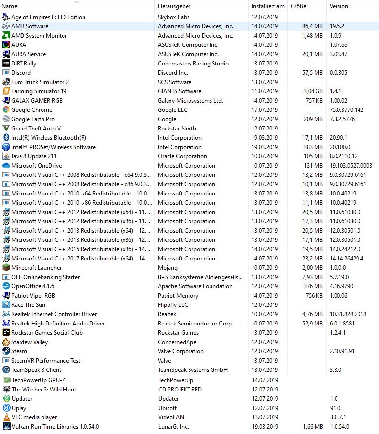

Anbei ist eine Liste der installierten Programme, der Fehler aus dem Zuverlässigkeitsverlauf und der Fehler, der immer beim GTA Absturz angezeigt wird.

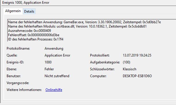

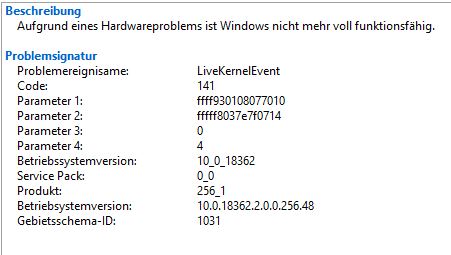

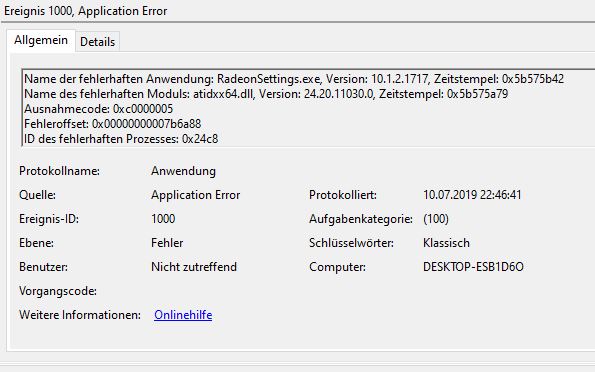

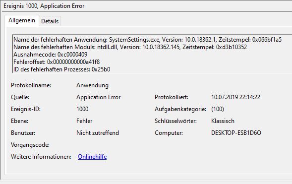

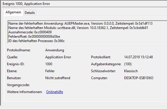

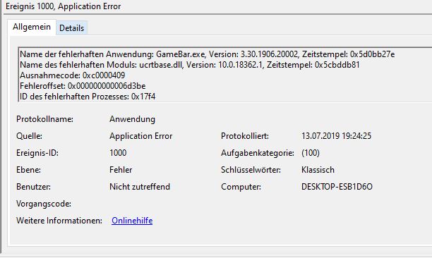

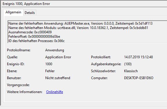

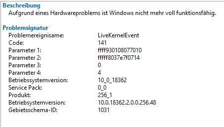

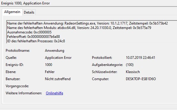

Habe mal die Fehler aus der Ereignissanzeige kopiert, die relevant sein sollten.
Fehler1 ist derjenige, der gerade im Zusammenhang mit dem oben genannten GTA Absurz einher geht.
Wird AMD System Monitor mit vom Treiber installiert?
Die letzte dort veröffentlichte Version ist von 2012, eig ist das Tool tot?
Eventuell läuft da was im Hintergrund was Amok läuft, versuche einen Minimalboot über msconfig.
Drei RGB Software gleichzeitig könnten auch Probleme machen.
