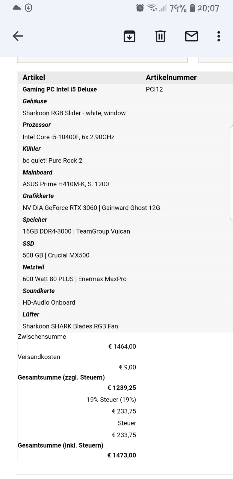

@xbettyxaureliax Gibt es zufällig eine Auflistung deines vorherigen PC´s (Also was darin verbaut war) und Beispielsweise eine Auflistung von Teilen die bei deiner Freundin (bei der es ja problemlos läuft)?
Wurde bereits getestet (Sogar mit abgezogenem Netzwerkkabel). Das Verbindungsproblem würde ich mal zu 100% ausschließen.
Das Foto: von meiner freundin
mein alter:
  • Netzteil CAPTIVA 650
  • Intel Core i9-10900KF
  • VGA RTX 3070 8GB GDDR6
  • SSD 500GB M.2
  • HDD 1TB
  • PC- Gehäuselüfter Inter-Tech Argus SET RGB
mein alter:
  • SSD 500GB M.2
  • HDD 1TB
Vielen Dank, schaue ich mir mal in Ruhe an. Vielleicht finde ich ja noch zusammenhänge zwischen "läuft gut" und "ruckelt".
Edit: Was mir gerade auffällt: Die Systeme auf denen es "läuft" haben weniger als 8 Kerne.
Der Rechner von meinem Freund hatte einen 5600x verbaut (und auch ne 3060^^).
Ist zwar weit her geholt (und passt so gar nicht mit der DP-Kabel raus-reinstecken Theorie zusammen), werde ich aber mal bei meinem aktuellen Projekt PC mal an testen. Dieser bekommt nämlich einen 5600x mit ner 6600XT.
Muss ich als nächstes mal eine Intel Plattform mit weniger als 8 Kernen bauen :D
