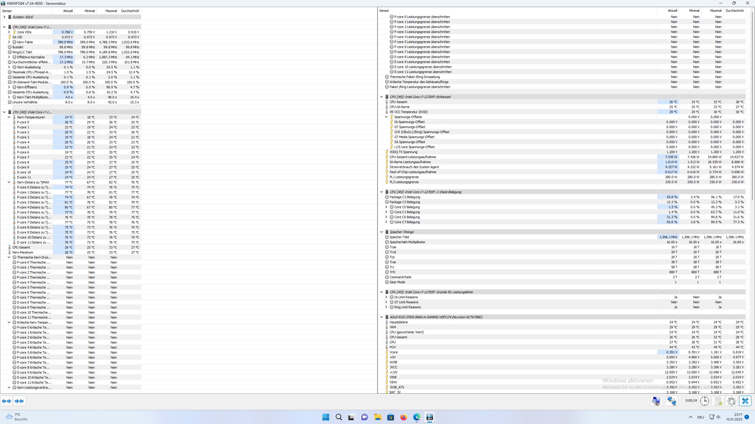

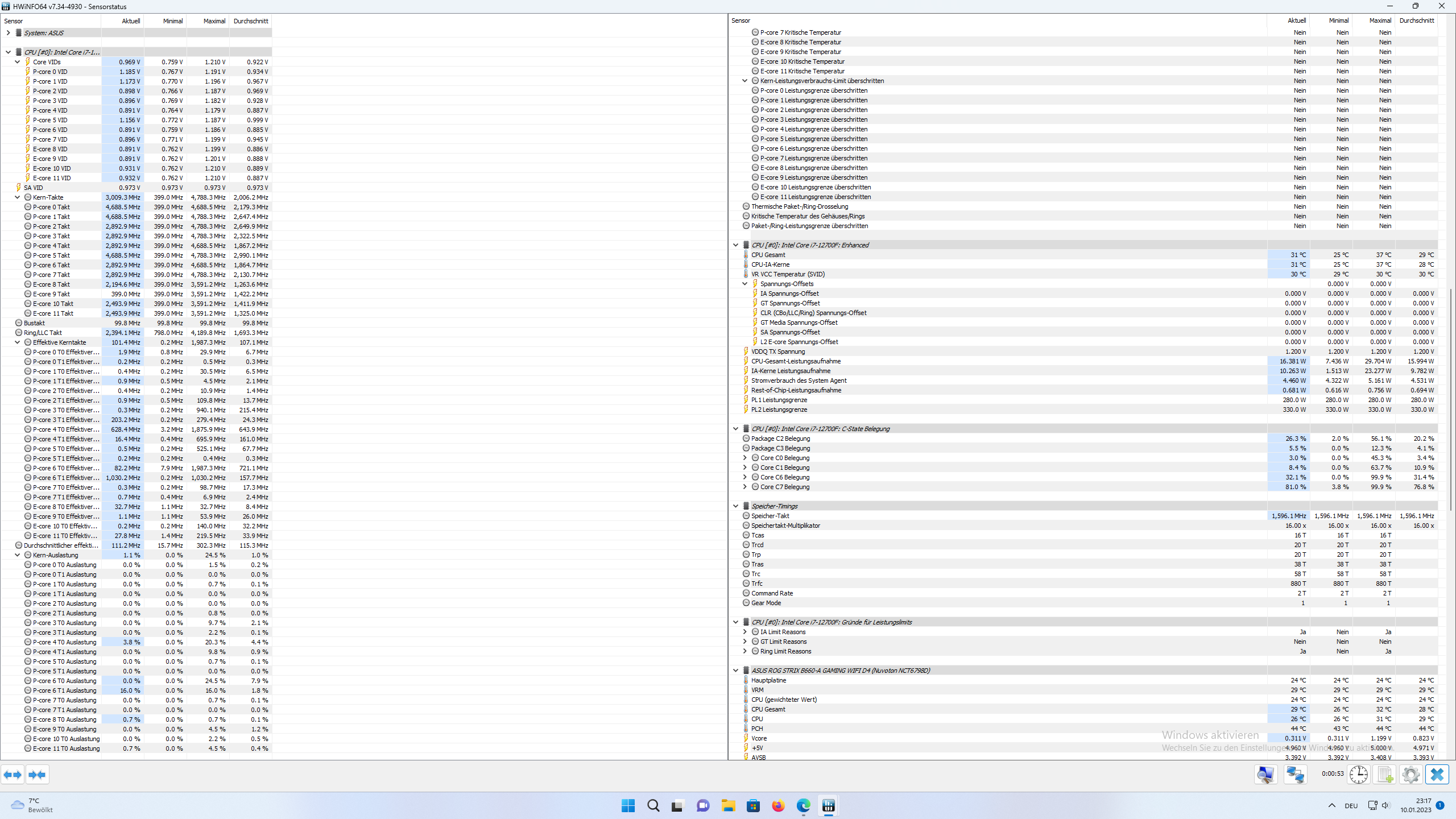

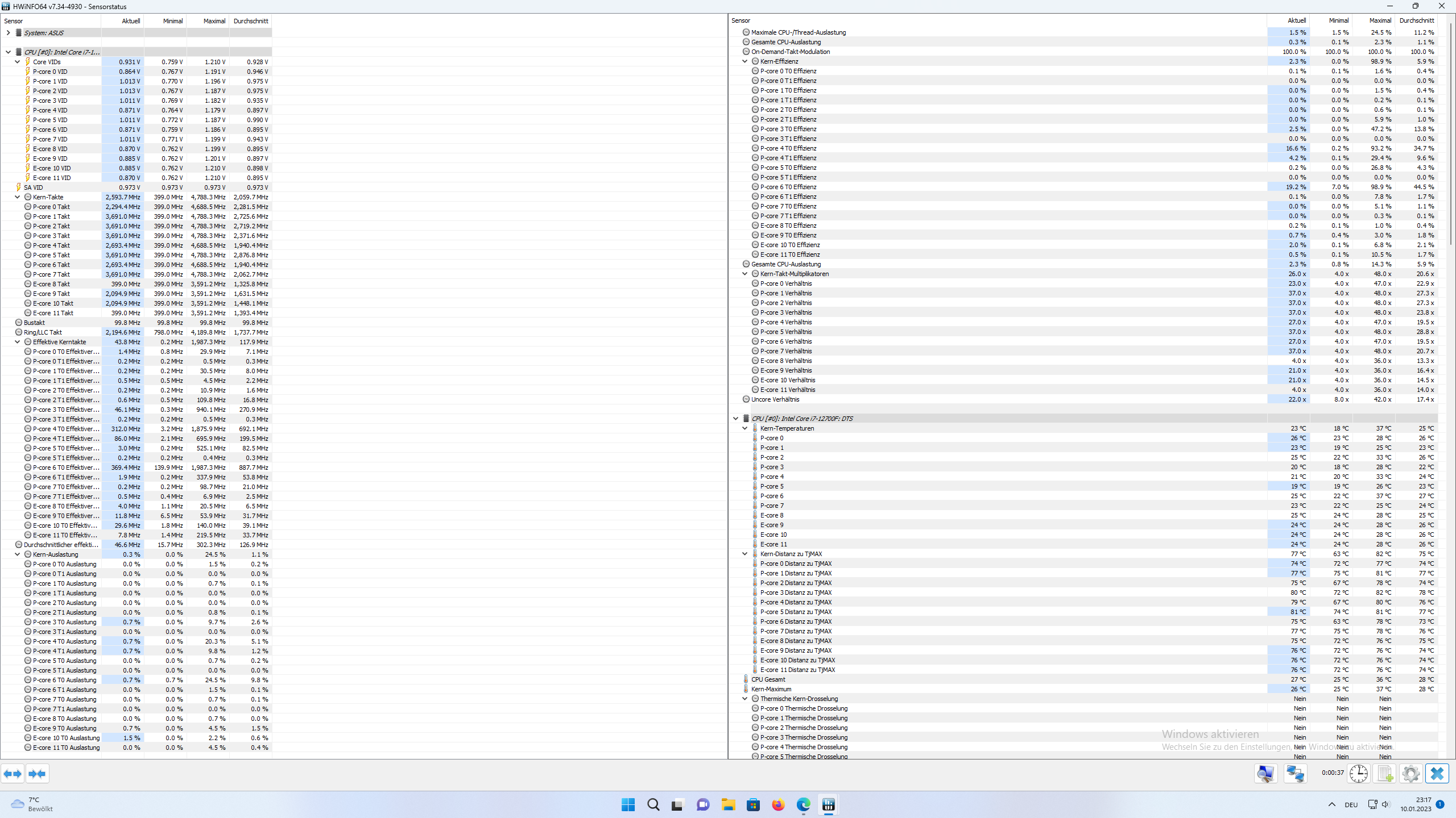

xbettyxaureliax schrieb:
@wrglsgrft
mal davon abgesehn: Captiva hat die Komponenten getauscht und der Fehler war weiterhin da.
wozu soll mein schwager sein pc hier schleppen?
Ich hätte da schon einen Grund unterm Tisch stehen mit guten Getränken.
neuer pc und es ist das gleiche problem.
da bringt auch nichts den 4. PC hier anzuschließen.
Dann liegt es doch nicht am PC!
Wann begreifst Du das?
Stattdessen wird hier ein Buhei aufgemacht und das halbe Forum rät mit.
