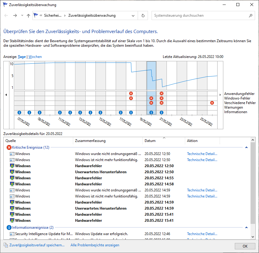

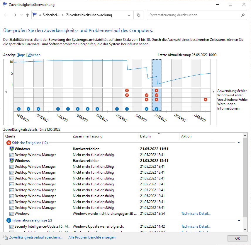

Anbei der Zuverlässigkeitsverlauf:
07.05 - 19.05 sieht man, wenn, dann läuft er stabil.
18.05 + 20.05 + 21.05 hier stürzte er öfters ab.
22.05 - 25.05 wurde der Rechner nicht genutzt (meine Frau ist auf den Laptop umgestiegen)
26.05 Da steht nur drin "Windows wurde nicht ordnungsgemäßs runtergefahren", wahrscheinlich wegen dem 25.05

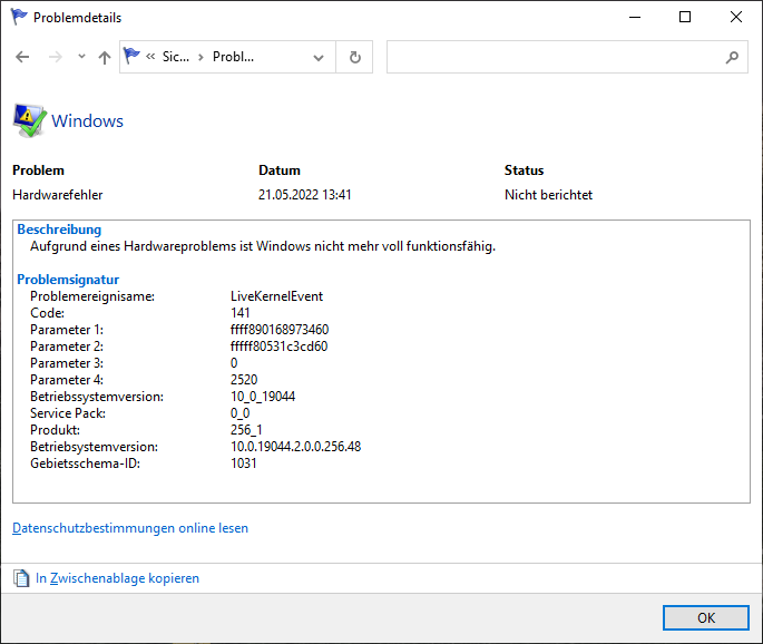

Die Hardwarefehler sehen immer so aus:
Interessant finde ich den BlueScreen. Den haben wir noch nie gesehen. Der muss wohl hinter der schwarzen Leinwand passiert sein -.-
Bei den Dumps habe ich .txt hinzugefügt, um sie hier hochladen zu können.

Der dmp deutet übrigens auf einen Fehler im Nvidia Treiber hin (kann aber auch einfach nur ein Folgefehler des RAMs sein). Und das Windows ist auch nicht ganz up to date.
Da bin ich aber nicht der Spezialist für sowas.
Vielleicht meldet sich @Silver Server diesbezüglich ;)

nvlddmkm.sys ist ein Treiber für die Grafikkarte. Wenn der in der Dumpfile aufgetaucht ist liegt der Fehler bei der Grafikkarte. Was kann man machen?
Den Treiber für die Grafikkarte neu installieren.
Auch andere, ältere Treiber versuchen.
Wenn das nicht hilft eine andere Grafikkarte einbauen.

Silver Server schrieb:
nvlddmkm.sys ist ein Treiber für die Grafikkarte. Wenn der in der Dumpfile aufgetaucht ist liegt der Fehler bei der Grafikkarte. Was kann man machen? Den Treiber für die Grafikkarte neu installieren.
Öhm, ja. Wäre naheliegend mit dem Treiber.
Ich meinte auch, dass du da wesentlich fitter im Auswerten von .dmp files bist.
