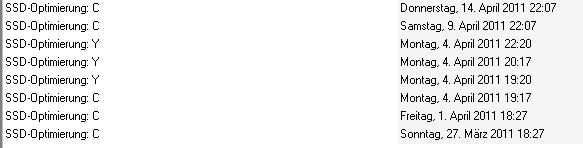

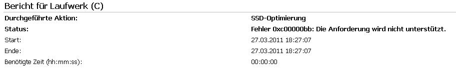

O&O Defrag 14 hat ein TRIM-Tool, das man per Dienst oder auch manuell ausführen kann. Beim Dienst glaube ich ist die kleinste Einstellung alle 6 Stunden.
Ob es wirklich funktioniert, kann man bei TRIM ja leider nicht so einfach sagen, ich habe das eine Weile auf dem alten Notebook mit XP genutzt, und es schien alles richtig zu laufen, die SSD ist auch nie stärker eingebrochen.
