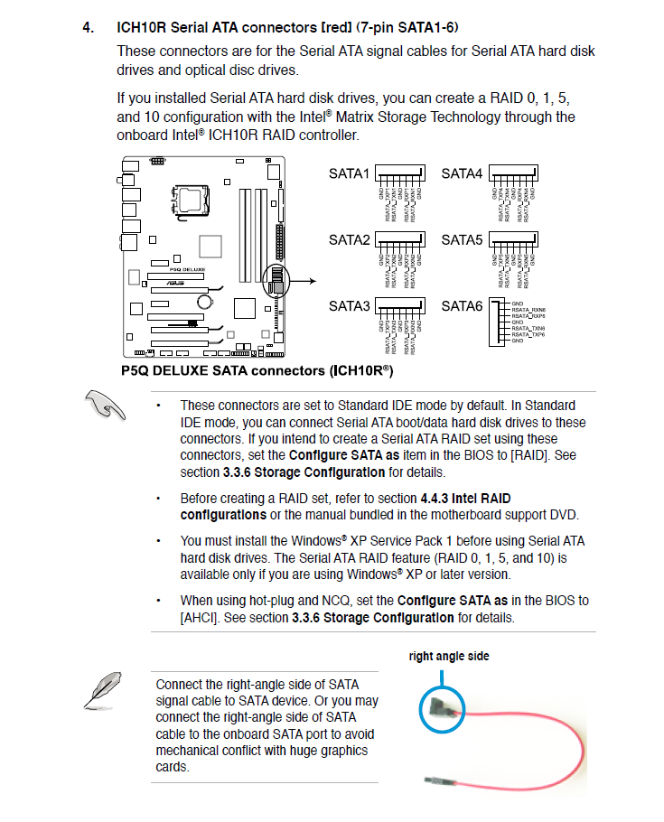

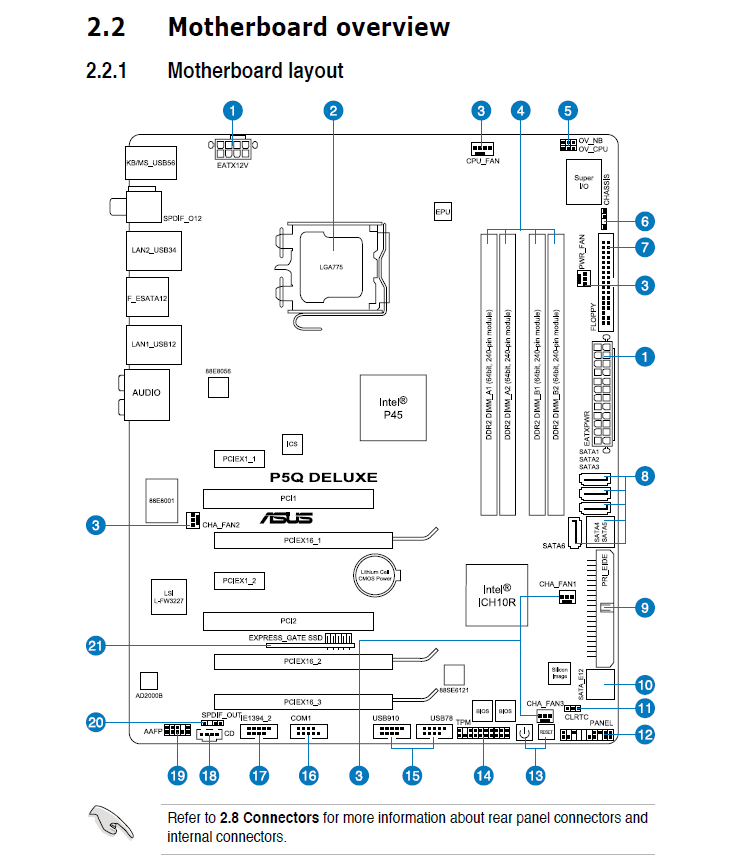

Sorry für eine noch vielleicht doofe frage:
ist es egal welchen sata 2 port ich bei dem Board benutze?
Ich hab keine Ahnung wie welcher Port angebunden ist, höhre nur man solle
einen nehmen der dirkt mit dem ICH10 angebunden ist, nicht über den Raid chip.
ist das richtig?
bzw wie bekomme ich das raus?
Ins Handbuch schauen. ;) Da steht drin, dass die roten Anschlüsse auf Höhe des ersten PCIe x16-Slots eben jene der ICH10R sind. ;)
Es wird empfohlen, den ersten Sataanschluss zu nehmen. Wichtig noch, alle andern Festplatten abklemmen, sonst kann es sein dass die 100MB Systempartition nicht auf der SSd landet, sondern auf ner HDD, ein späteres booten von SSD ohne diese HDD wäre dann nicht möglich.
Mit so einer SATA III Karte wirst Du so grob auf 360 bis 400MB/s kommen, mehr geht nicht, weil der darauf verbaute Marvell 912x Controller nur über eine PCIe Lane angebunden wird, also da schon ein 500MB/s Limit hat. Dann noch der Overhead, denn Befehle gehen da ja auch drüber und schon sind schnell 100MB/s weg. Diese etwa 100MB/s mehr seq. Lesegeschwindigkeit bezahlt man aber durch schlechtere Randomwerte wegen der höhreren Latenz der Anbindung im Vergleich zur ICH10R. Fazit: Es lohnt sich nicht, zumal der Unterschied bestenfalls messbar aber kaum spürbar ist.
Nimm die m4, häng sie an den ersten Port der ICH10R und freue Dich auf die vollen 500MB/s Leserate im nächsten Rechner, der dann ja wohl sicher natives SATA III haben wird.
